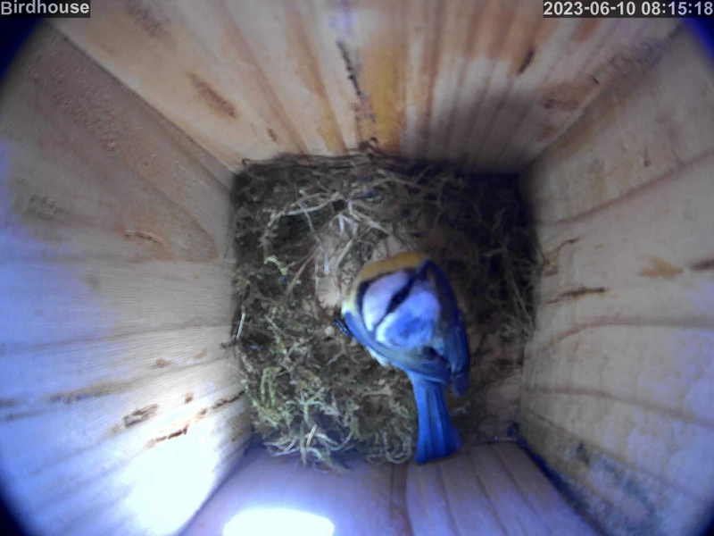

Toevallig heb ik dit, cam van alie-express, werkt perfect. Alleen het vogelhuisje had íets hoger moeten zijn zodat ie wat scherper was nog.
Afbeeldingslocatie: https://tweakers.net/i/TNso0lfP4L2Bg6LRblhvVRquO3E=/800x/filters:strip_icc():strip_exif()/f/image/0er4J0aKjJl6bebKP9SVrUBY.jpg?f=fotoalbum_large
https://nl.aliexpress.com/item/1005004142935178.html
deze. Werkt op wifi. Je kan er zo 10m snoer bij kopen nog. Robuuste metalen behuizing, incl bijv. een sd kaart van 128 gig. Vond het niet duur, en voldoet prima!
Ik heb 'm aangesloten op m'n NVR, dus neem alles op van afgelopen weken. Ben er zeer blij mee!
