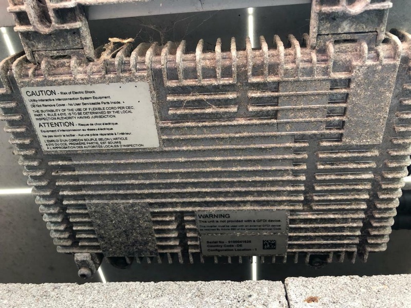

Thanks Migjes, dit zie ik bij de directe buurman die dezelfde spullen moet hebben
Afbeeldingslocatie: https://tweakers.net/i/NizayN7yzPCFDgmmcYOfdEkNZTo=/x800/filters:strip_icc():strip_exif()/f/image/6P1e4DHtXPdCwSKv8bKeWov1.jpg?f=fotoalbum_large
Afbeeldingslocatie: https://tweakers.net/i/5fthiWsG0GDt6UvdNph6gxrfcEY=/800x/filters:strip_icc():strip_exif()/f/image/c9dqriEPMJyRH005WkTr55Ag.jpg?f=fotoalbum_large
Afbeeldingslocatie: https://tweakers.net/i/MwhlVOxp3G2TsQUAXmexPh1NdGQ=/800x/filters:strip_icc():strip_exif()/f/image/sI3W9tBe4thcHYWJrnLkxkVr.jpg?f=fotoalbum_large

Fijn zo’n gesmolten mc4…

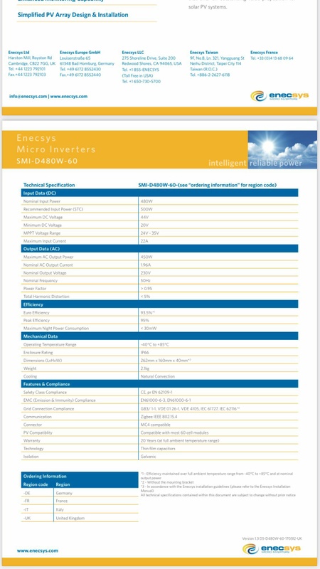

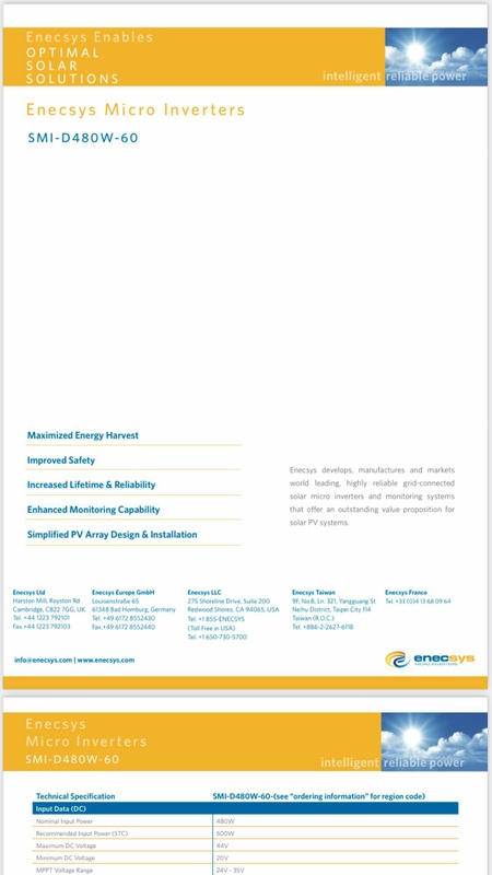

De vorige bewoners hebben de docu gevonden. Zou dit werken met een splitter? (De extra panelen zijn wel anders dan de oude)
Afbeeldingslocatie: https://tweakers.net/i/eH1jpU43khRTqFbfZbqVaNYicl8=/x800/filters:strip_icc():strip_exif()/f/image/NYI7xOosAlcii3wjXmhimKWQ.jpg?f=fotoalbum_large
Afbeeldingslocatie: https://tweakers.net/i/81OyVpbWCiyKRebg2j8Aox7I7gc=/x800/filters:strip_icc():strip_exif()/f/image/IYtlaLVhgFByRZoPjZA8ZrUv.jpg?f=fotoalbum_large
Afbeeldingslocatie: https://tweakers.net/i/Yuc85GSGZpWkTTTSQnnAFakwFU8=/x800/filters:strip_icc():strip_exif()/f/image/ccVm4GnR4dZuCxv6kGpKadTw.jpg?f=fotoalbum_large

een mc4 stekker die er zo uit ziet?
oke, en hier van word beweerd dat het werkt?
wow, een brand gevaar op zich zelf, lol.

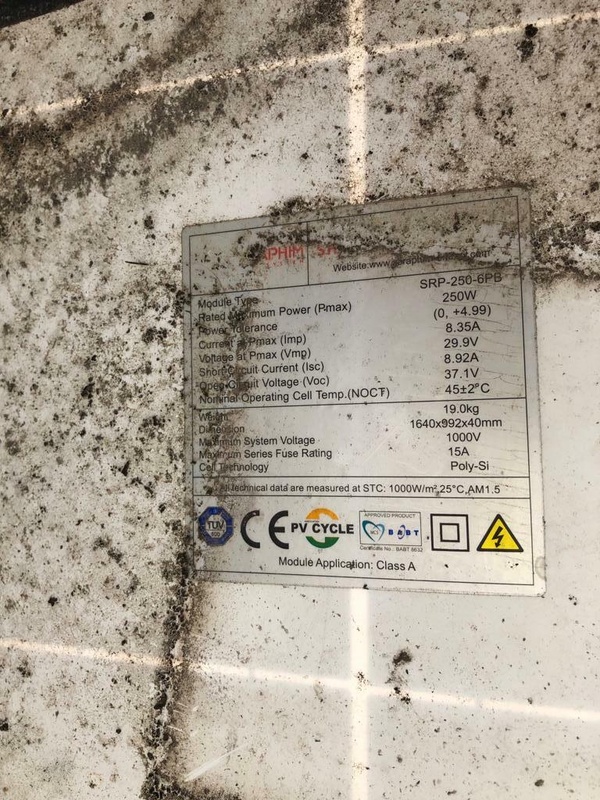

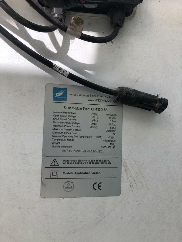

Ik heb 11x 250Wp panelen met Enecsys micro-omvormers op het dak. Heb 4x 195Wp panelen van een buurtgenoot gekregen waar ik een goede functie voor zoek, op het schuurtje en/of bij de rest op het dak.
Van de vorige bewoners heb ik bovenstaande info gekregen over de panelen die er liggen. Voordat ik van hen hoorde heb ik bovenstaande foto’s genomen van een paar kapotte panelen van mijn directe buurman die hetzelfde spul heeft liggen. Daarvan zijn er een paar gesneuveld in een storm en daar heeft toen een elektricien naar gekeken. Die liggen nu los op zijn dak waardoor ik er makkelijker foto’s van kon maken dan bij mij. Bij mij werkt alles nog prima.
Mijn kennis van elektrische shit is nogal beperkt dus ik zal denk ik best een vakman vragen om het aan te leggen als ik weet wat er kan, maar ik raak al de draad kwijt als ik probeer te beoordelen wat er kan.

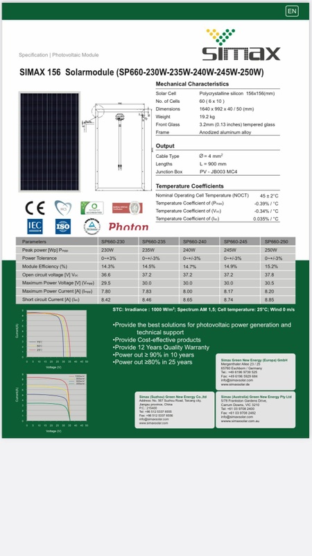

Hier nog de gegevens van de nieuwe panelen:

oke, maakt meer duidelijk.
(ik denk wel dat jij dit voor elkaar kunt krijgen, zo moeilijk is het niet.
doe rustig aan, en het lukt wel. ;) )
een Voc van 45V voor de 195Wp panelen.
als een paneel kouder word dan gaat de Voc omhoog als een paneel warmer word dan gaat de Voc omlaag.
(voor simpelheid reken daar 10% voor, kun je preciezer uit rekenen als je wil, maar nu nog niet belangrijk.)
dat maakt ongeveer 50Voc.
de enecsys heeft een max van 44V, dus die gaat kapot met de 195Wp panelen, helaas.
dit is groten deels te verklaren dat, de 250Wp panelen dat zijn 60 cellen van 6" en de 195Wp dat zijn 72 cellen van 5".
en het is grofweg 0,5V per cel.
dus geen splitter gebruiken, dat gaat niet lukken.

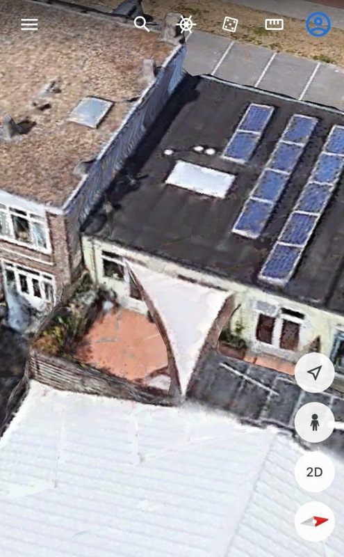

Klinkt goed! Schoonmaken zal wel lukken. Bevestigingsmateriaal heb ik nog niet. Hier even via Google Earth hoe het er bij mij bij ligt:Afbeeldingslocatie: https://tweakers.net/i/7sBiHLx32-6Kj5slep1f10jAnvY=/x800/filters:strip_icc():strip_exif()/f/image/8qfjWajm7KVbD8fJxXi95NGl.jpg?f=fotoalbum_large

a, plat dak.
denk niet te moeilijk voor bevestiging.
koop gewoon een paar meter L profiel bij de bouwmarkt.
maak die op +/- 80cm(paneel maat) een stukje haal je een lipje af, en dan 2x 30cm uit elkaar dan past er een paar stoeptegels tussen.
kunt gewoon extra gaten boren in de paneel rand voor juiste positionering.
(stoeptegel zit dan in het paneel tegen het type plaatje aan.)
dan leg je ze gewoon plat op dak of je legt nog een extra stoeptegel aan 1 kant voor een beetje schuin als je wil.
(denk wel aan die matjes om je dakbedekking te beschermen, liggen gewoon in de betere bouwmarkt.)
