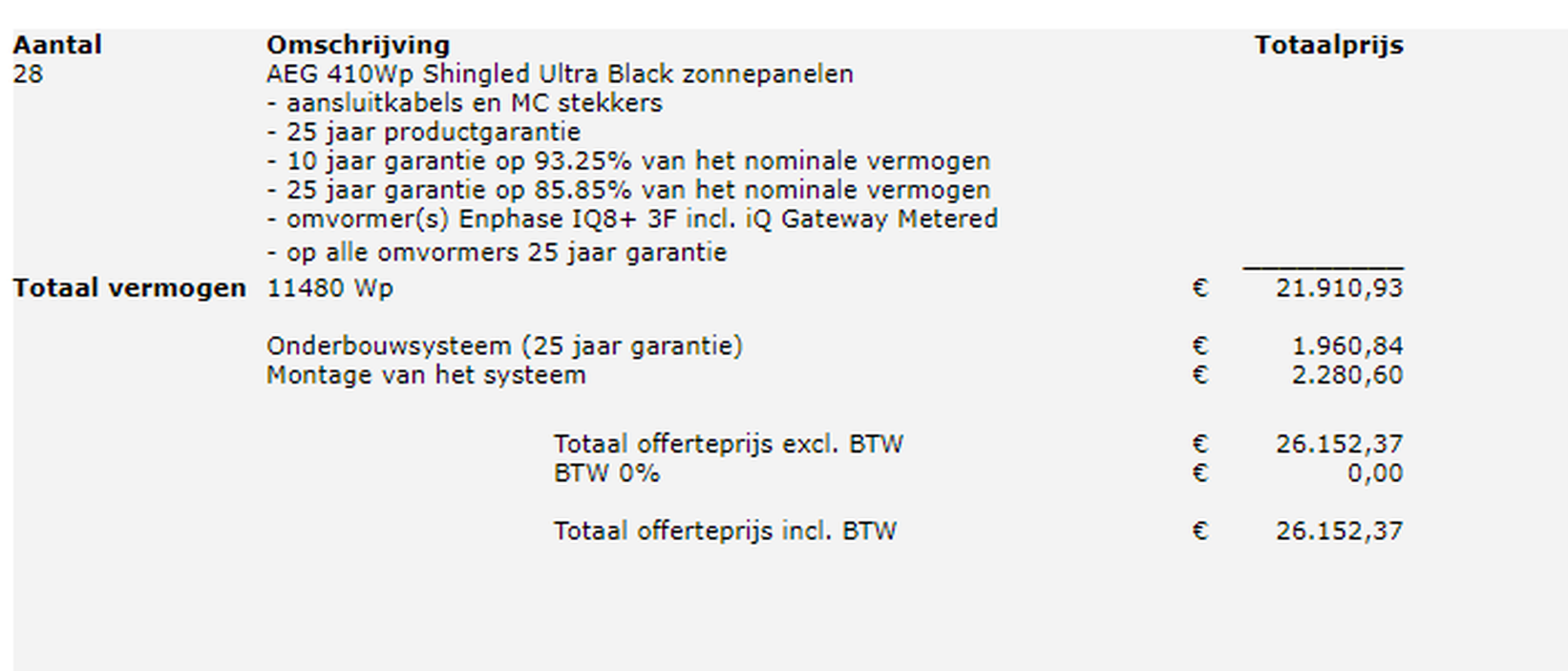

Korte vraag. Kan dit kloppen?
Afbeeldingslocatie: https://tweakers.net/i/66O3m1e-u2KICovxpmQfjmzSW0s=/full-fit-in/4000x4000/filters:no_upscale():fill(white):strip_exif()/f/image/OkyjJlXc32957vNMjfD104bZ.png?f=user_large
Is een offerte voor extra zonnepanelen bij Bongo Solar. In 2020 bij dit bedrijf 17 panelen laten plaatsen met SolarEdge systeem. Als ik het uitreken heb ik toen 385 euro per paneel betaalt. Nu kom ik bij deze offerte uit op 934 euro per paneel. Dat is een prijs toename van 142% |:(
Dat kan toch niet kloppen lijkt me? Of heb ik een bepaald hyperinflatie momentje gemist?

@krouwen Iets langere "respons": Kan je toch zelf checken, of niet?
Zoek de prijzen op van de panelen, van de micro-omvormers, de gateway etc.,
misschien een uurtje werk, en je ziet wat ze als extra (royale) marge rekenen.
Ik persoonlijk zou met deze offerte niet verder gaan - valuebased pricing?
We rekenen trouwens niet in prijs per paneel.
Heb je überhaupt micro's nodig? - Een eigen topic met wat detail info openen?

Lijk op ~2 euro per wattpiek + wat de btw zou zijn.

Je kunt het beste praten in euro per wattpiek. Dan kan je beter systemen met elkaar vergelijken.
Daarnaast is er een 25% inflatie geweest de afgelopen twee jaar. Die moet je ook meerekenen. Het is tevens geen uitbreiding van je systeem maar het plaatsen van een volledig nieuw systeem.
En je moet niet vergeten dat nu heel Nederland zonnepanelen wilt. Voor jou hebben ze er 25 anderen.
Ikzelf vind €2 per wattpiek niet schokkend hoog, het is echter ook niet echt laag. Eigenlijk zegt dit bedrijf: "We zitten niet om jou te springen....maar vooruit, als jij het wilt dan ben je welkom".

Voor 28 panelen is deze offerte veel te duur. Dat kan zeker voor <1.70. 5 maanden geleden kreeg ik offertes voor 8 panelen die tussen 1.70 en 2.20 zaten. Bij 12 panelen ging dat omlaag en als ik er meer nam nog verder.
Mijn vader heeft sinds twee maanden 27 panelen voor minder dan 1.30. Overigens had hij ook wel een hele goede deal. Maar dannog is 2 euro bij 28 panelen gewoon teveel.

ik vind het onvoorstelbaar hoog, maar komt ook door enphase. Heb je bijzonder dak/eisen waarom micro's handig zijn? Ik heb het ff nagererkend omdat ik nieuwsgierig was, prijzen obv internetwebshops:
28 x AEG 410Wp ==> 5600 (200 eur/stuk)
28 x enphase IQ8+ ===> 3600 (129 eur/stuk)
onderconstructie ==> 1250 (45 eur/paneel)
losse meuk aan kabels ==> 500
enphase relay ==> 200
--------------------------------------+11.700 euro aan spulletjes
laten we eens gek doen en zeggen dat er 3 monteurs 1 dag nodig zijn + 1 elektriciten --> 4 mandagen a 500 euro dan 2000 euro daarvoor. Dan nog 2000 euro marge/offertekosten etc en ik zit rond de 16k eur. Als je daar 26k voor afrekent dan heb je het over een margen van 12k op 1 klus :-0
Ik zou nog even verder vragen....(welke regio is dit, misschien heb ik wel een tip). Iemand die ik ken heeft vorige week nog 14 panelen laten leggen op 2 dakvlakken voor ~1,1 eur/WP, dat is andere koek dus.
edit: @ hieronder - ja i know, maar had de berekening al ff snel gemaakt }:O Ik zie niet in waarom je deze offerte zou tekenen tenzij je graag geld weggeeft. Ik kom met een beetje aanpassen naar iets goedkopere panelen (trina vertex 410 full black) en een stringomvormertje van 1500 euro al op ~8500 euro aan spullen. Dat is de eerste 3000 euro besparing al. Hell, ik kom t zelf wel leggen voor 15k totaal als t niet te ver rijden is :+

@Fr33z Bedankt - je hebt nu het gras voor de voeten van @krouwen weggemaaid.
Volgens mij kan de offerte hiermee definitief de prullenbak in - ondanks "valuebased pricing".
Of "wat de gek er voor geeft"?

Misschien een een rekenfout? Panelen voor 900 kan niet kloppen

Mijn offerte van eind maart met 15x 410Wp en dezelfde enphase omvormers kwam uit op 1,53/Wp.
Ik denk dat je beter nog een paar offertes kan aanvragen ter vergelijking.

Hier vergelijkbaar: €1,56 /Wp 16 panelen van 400Wp, Enphase IQ8+, FlatFix platdak montage en extra groepenkast in kelder . Vorige maand geinstalleerd door betrouwbare lokale partij. Mocht je in omgeving Eindhoven wonen kan ik de partij delen.

Onzinverhaal. Paneelprijzen zijn weer omlaag aan het gaan. Enphase materiaal is ook over de piek heen.
Inflatie is een indicatie voor het gemiddelde in de maatschappij. Niet toepasbaar op individuele zaken.
Dus in grote lijnen is de prijsverhoging over 2 jaar puur de arbeid. Dat is op een systeem als dit enkele honderden euro’s extra.
Deze offerte is op veel manieren schokkend. Puur op prijs is het van de zotte.
Technisch gezien zie ik niet waarom je met deze paneel aantallen met Enphase gaat werken… zeker als er al een solaredge systeem ligt van dezelfde installateur.
Solaredge is op deze schaal altijd goedkoper dan Enphase, en zeker in combinatie met de bestaande panelen technisch correct werkend te maken. Een SE17k is relatief voordelig…
Als tracking op paneel niveau al nuttig is.

Ik heb net een offerte voor mijn vader opgevraagd voor 40 * 425Wp panelen i.c.m. optimizers en een omvormer van SolarEdge. Panelen komen in oost-west opstelling.
In deze offert zit niet het leggen van de panelen, dat doen we zelf, maar wel het aansluiten van de inverter op de panelen en in de meterkast en alle benodigde materialen.
Dit kost in totaal 15k euro, als jij voor 28 panelen ruim 11k meer zou moeten betalen lijkt mij dat je teveel betaald. Al zouden we de panelen niet zelf leggen dan zouden we misschien richting de 20k gaan, maar dan hebben we alsnog 12 panelen meer voor 6k minder.

10x395Wp met Enphase IQ7+ laten plaatsen begin dit jaar, 6553e ex. BTW = 1,66e/Wp.
Met jouw hoeveelheid panelen moet de prijs absoluut lager kunnen.

Excuus. Ik had alleen deze korte vraag gesteld in het algemene zonnepanelen topic. Een mod heeft er een eigen topic van gemaakt. Anders had ik er wel meer info in gezet.
Het was alleen even de vraag of mijn eigen gedachte dat dit een vrij absurde prijs is wel klopt, maar aan de reacties te zien wel. Het is een offerte van Bongo Solar, een bedrijf waar ik de huidige 17 panelen ook van heb. Ze hadden zogenaamd een "speciale prijs" gemaakt omdat ik al klant ben. 8)7
Ik ga ze maar even bellen dat deze offerte niet helemaal in orde is. Er is overigens nog niks definitief, het is een offerte alleen.
