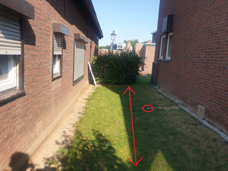

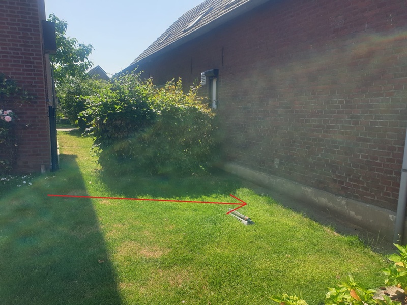

Afbeeldingslocatie: https://tweakers.net/i/bLEbqbJL74-o2q6fWvca4nUeLOo=/800x/filters:strip_icc():strip_exif()/f/image/rkOfbPoWgzrnUdgM72fpAQXb.jpg?f=fotoalbum_large
Afbeeldingslocatie: https://tweakers.net/i/N8KME0ZfJogvIOE5f_3Gvzi30JI=/800x/filters:strip_icc():strip_exif()/f/image/FQUBgu0pUt0EE1WGoJMH6HND.jpg?f=fotoalbum_large
Meer als dit is het niet. Je ziet bij de 1e foto van het raam dat het vocht een beetje omhoog trekt de muur in. Mijn sproeier heeft dus muur dus niet geraakt.
Bij de 2e foto heb ik de haag met de tuinslang flink water gegeven met als gevolg dat er wat water richting de muur is gestroomd. Daar zie je dus paar plekjes tegen de muur.

Mijn achterbuurman had ook last van onze sproeier die af en toe op een enkelsteens bakstenen muur kwam. Mijn vrouw was geen ster in het instellen en de waterdruk varieert ook. Dat maakte het ook erg lastig aangezien als je even 5 minuten de andere kant op keek hij meters verder of juist minder ver sproeide. Zelfs een klein beetje sproeiwater is blijkbaar een heel andere soort van belasting met water op een muur als een flinke bui. We hebben toen een paar weken de randen met de hand gesproeid zodat het goed kon drogen. Daarnaast hebben we ook een nieuwe sproeier met eigen drukregeling gekocht.
Toen het droog was heeft de buurman zijn muur geïmpregneerd (paar uurtjes werk met een kwast en roller). Nu zou je de sproeier er eigenlijk gewoon vol op kunnen zetten zonder dat er iets gebeurt. Dus als er nu een paar druppels op komen maakt dat niks uit.
-_- schreef op donderdag 15 juni 2023 @ 00:10:
Ik neem eigenlijk aan dat die onderste laag er juist zit om het vocht niet de bakstenen in te laten trekken. Een plas water naast je huis zou toch geen probleem mogen zijn.

Update. Ik heb 2 foto's gemaakt om de situatie te verduidelijken.
Foto 1:
Ik heb er voor het gemak een pijltje bijgezet. Mijn gazon loopt een beetje af richting het huis van de buren.
Als ik mijn gazon beregen is er geen rechtstreeks watercontact tussen mijn sproeier en het huis van de buren. Het enige wat gebeurd is dat het water over het gras wegstroomt (grond is namelijk super hard) en richting het huis van de buren. De onderste beton rand zuigt het water op en hier klagen ze over.
De zandrand is overigens de erfgrens.
En nu is mijn vraag...wat moet ik hiermee??

Foto 2:
Bij het rondje zit mijn zwenksproeier welke gaat van voor naar achteren. Eerst stonden de sproeiertjes tegen mijn huis aan (verwerkt tussen de stoepband) maar deze heb ik al weggehaald vanwege het "waterprobleem" om gezeur te voorkomen.
Het water uit mijn zwenksproeier maar geen contact met hun huis. Alleen geldt ook hiervoor weer: als mijn gras nat is en het water niet opneemt wordt de bruine strook zand (= erfgrens) nat en de beton rand van het huis van mijn buren zuigt dit water op. Als je heel goed kijkt zie je onder aan de zandrand een paar cm vochtig.
