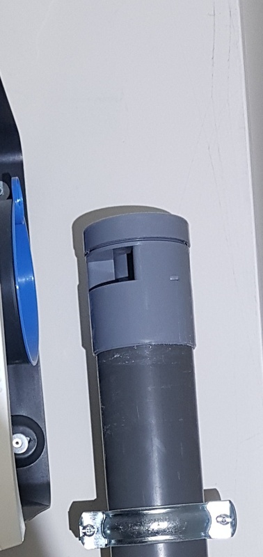

Wat voor pijp is dit?
  • Blaze85
Afbeeldingslocatie: https://tweakers.net/i/czmxCAa2z8Zb9-crExVG-Y4e3oo=/x800/filters:strip_icc():strip_exif()/f/image/MLNhchTWTc2vnvD0BuOKA04E.jpg?f=fotoalbum_large
Weet iemand wat voor pijp dit is, en welke functie het heeft? Het lijkt op een PVC-versie van een pijp van de stoomboot van Sinterklaas... zijn ze 'm soms vergeten op de naastgelegen mechanische ventilatie aan te sluiten?

Rioolontluchter

Blaze85 schreef op woensdag 14 juni 2023 @ 15:28:
Dat is een afvoer/rioolbeluchter om druk (vacuum) in je riool tegen te gaan :)
https://pvcvoordeel.nl/pvc-beluchter/

:o hoort dat niet buiten op het dak???

Rioolbeluchter ;)

Notna schreef op woensdag 14 juni 2023 @ 15:30:
Dat is een afvoerbeluchter om overdruk in je riool tegen te gaan :)
Kan het zijn dat het daarom soms een beetje raar ruikt in de technische ruimte? Vaak ruikt het niet, maar soms wel.
Oh, het is dus een one-way street naar de goede kant... _/-\o_

Blaze85 schreef op woensdag 14 juni 2023 @ 15:31:
Dat zou goed kunnen. Geen idee wat er nog meer in de ruimte zit, maar een sifon van eem CV ketel kan ook droog komen te staan met dit weer bijv en dan gaat het ook stinken (open verbinding naar het riool)

Notna schreef op woensdag 14 juni 2023 @ 15:32:
Das waar ook inderdaad. Zonnebloemolie erin is toch de beste oplossing, of is dat not done?

Blaze85 schreef op woensdag 14 juni 2023 @ 15:33:
NEE. 100% niet doen.
Gewoon een gietertje water 1 keer in de 2 weken met warm weer. Zal de monteur bij onderhoud je ook in dank afnemen ipv olijf- of zonnebloemolie
Rioolontluchter, doorgaans zitten die dingen door het dak en niet net onder het dak in huis.
Staat je CV sifon droog dan even aan het kraantje draaien net boven de siffoon van je CV dan komt er water in, je hoeft niet met bekertjes/emmertjes dat ding vullen.
