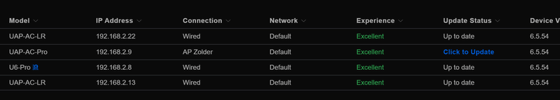

Helder, dank voor de reacties. Ook heb ik een Pro geforceerd bijgewerkt naar .54. Gekke is alleen dat er een udpate beschikbaar is en dat ik 'm daarmee dus eigenlijk downgrade naar .28, terwijl de rest op .54 draait (heb verschillende typen AC)
Afbeeldingslocatie: https://tweakers.net/i/ucyszfWqT-Rvx63JjVziws3coXI=/800x/filters:strip_exif()/f/image/zewNJYqvdIh4d1KXUpplV5kr.png?f=fotoalbum_large
Maar downgraden ga ik niet doen, het lijkt met deze wijzigingen en firmwareupdate dat het (wat) stabieler draait.
