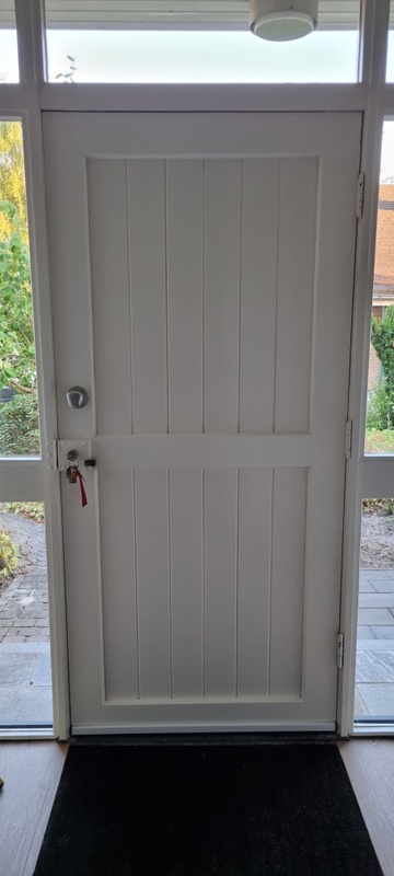

Ik ben van plan mijn voordeur te isoleren met pir platen en daarna netjes af te timmeren met een paneel. Nu vraag ik me af of ik iets met dampopen of dampdichte folie moet doen. Aan beide kanten van de pir plaat zit hout dus het kan 'ademen' en ik kit alles netjes af zodat er geen luchtstroming bij kan komen. En dusdanig dat er geen luchtkamers zitten.
Is er desondanks gevaar op vochtvorming en is folie nodig? Zo ja, wat en hoe moet het worden toegepast?
Ik heb al meermaals hier op gezocht en wel voorbeelden gevonden maar nergens wordt er iets over folie gemeld.
De betreffende deur:

Ik heb dit ook gedaan, zonder folie en er is al twee jaar niets aan de hand van schimmel oid.
  • frennek
  • Laatst online: 02-12-2025
De PIR platen zijn natuurlijk dampdicht aan de voor en achterzijde door de aluminium cachering, maar is natuurlijk open vanaf de zijkanten. Je kan deze eerst volledig dichtmaken met aluminiumtape om er echt een dampdicht geheel van te maken, zo voorkom je eventuele vochtophoping in je PIR zelf.
Daarbij is het ook goed om de rand van het PIR naar de buitendeur goed af te kitten. Je voordeur gaat namelijk erg koud zijn in de winter en hier kan zeker condens tussen ontstaan. Overige naden tussen de diverse PIR platen netjes aftapen met alu tape en het moet wel goed komen.

Ik heb nog pir platen zonder aluminium cachering. Als ik die gebruik, is er dan dus vochtophoping in het pir mogelijk? Als ik Google, vind ik: Omdat PIR is opgebouwd uit een gesloten cellenstructuur, kan het materiaal geen vocht opnemen.

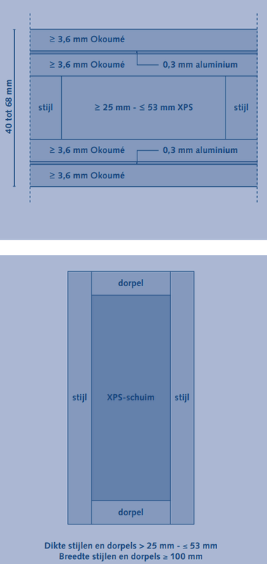

In zulk een deur van 40 mm zit 25 mm XPS dat bij de dikte R~0,85 geeft, zeg maar ca aeorgel die maar 1 cm dik is. Met die <15 mm opdikking heb ik gecheckt dat de cylinder/het slot nog prima onveranderd van binnen uit te gebruiken is, daar zijn nu geen extra kosten te verwachten.
Mocht de voordeur iets te saai lijken kan ik er altijd nog sierlatjes opzetten, echter we gaan altijd de achterdeur uit en de meeste visitie kom ook achter binnen, "geen hond" zoals dat genoemd wordt , kijt daar naar.. En de achter heeft en mooie hordeur, die we in de winter ook laten hangen... dus dat is estetisch ook geen verandering.... Zo... nu wachten tot het weer lente is, tis geen klus voor de winter.. (althans zo denk ik er nu over...). Het geeft ook veel meer ruimte om er over na te denken, mss nog tips hiet te krijgen die meegenomen kunnen worden...
De alutherm paneeldeur: Hoe pakt een vergelijk uit met hun 40 mm dikke deur (onze maat) die heeft 25 mm XPS als isolatie. Ik heb geen Alu-plaat maar dampdichte folie binnen. Die alu-plaat helpt uiteraard bij de constructie, maar die is al goed bij mij en mijn verdikking is maar <15 mm en die jhelpt vast gezet ook og wat mee bij de stijfheid v/d deur. De plaat wordt op een 10 mm hoog en een qua dikte dun raamwerk vast gezet, mss doe ik het wel met D4 lijm, das super sterk.

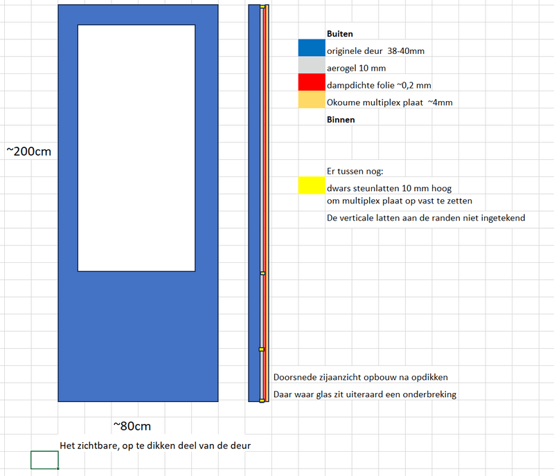

Eenvoudige schets van het plan (alleen achterdeur, de exacte details nog uitwerken i.v.m. de maatvoering):

Het is taai materiaal hoor, je hoeft er niet voorzichtig mee te zijn en kan prima op de post.
Het stof wat er vanaf komt is hartstikke hydrofoob en dat wilde ik niet in mn huis, dus ik heb het buiten gesneden en provisorisch ingepakt.

Ik adviseer buiten snijden met een scherp stanleymes op een houten onderplaat, eventueel met handschoenen. Een stofmasker heb ik niet gebruikt.
Het kan trouwens zijn dat de nieuwe platen minder stoffig zijn.
