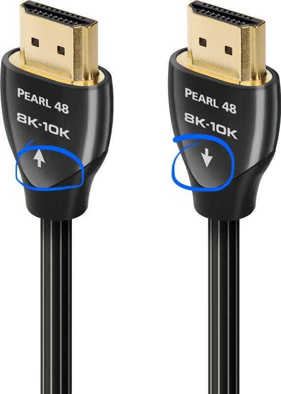

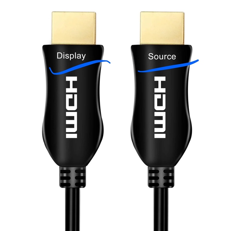

Hdmi kabel ook andersom geprobeerd?
Sommige lange hdmi kabels zijn directional.

kevinmastah2005 schreef op dinsdag 13 juni 2023 @ 22:18:
Helemaal vergeten te zeggen inderdaad, ik weet hier sinds kort ook van! Helaas was dit bij mij niet van toepassing, de kabels werken beide kanten op in mijn geval. Dank voor de input alsnog!
