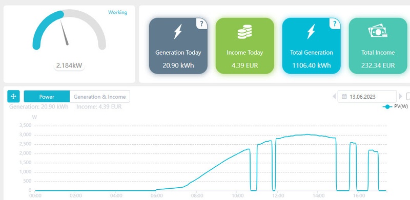

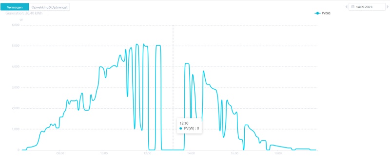

Hallo mede tweakers,
Onlangs heeft men bij een familie lid van mij een Goodwe omvormer met 12 zonnepanelen geplaatst.
Ons valt nu in SemsPortal op dat op willekeurige momenten op de dag de opbrengst volledig wegvalt en daarna weer terugkomt. De omvormer lijkt volledig uit te vallen.
De ene dag gebeurt dit vaker dan de andere dag en het heeft niets met de bewolking te maken (het is buiten immers stralend weer en de grafiek valt terug naar 0,00).
Heeft iemand van jullie dit wellicht al eens meegemaakt en/of weet waar dit aan zou kunnen liggen?
Alvast bedankt!
Afbeeldingslocatie: https://tweakers.net/i/Vtpb3jRnk1NnhvYLS8yU_XnATIE=/full-fit-in/4920x3264/filters:max_bytes(3145728):no_upscale():strip_icc():fill(white):strip_exif()/f/image/ACOOYa60Z671hdQmUyMNf99B.jpg?f=user_large
Afbeeldingslocatie: https://tweakers.net/i/zB1-u-6l43O_SNIFvgrFVOcKdcQ=/800x/filters:strip_icc():strip_exif()/f/image/d0d3oKWl6Tj6TbXTEl0dG959.jpg?f=fotoalbum_large
[ Voor 19% gewijzigd door RayMotix op 13-06-2023 17:25 ]
  • dunklefaser
  • Laatst online: 14:04
dunklefaser
Point Of KnowReturn
Overschrijden van de magische 253 V grens?
Om het spanningsverloop vs. het vermogen in kaart te brengen kan je
in de webinterface naar "verslagen" gaan, bij de gegevensselectie bijvoorbeeld de afgelopen zonnige dagen kiezen 9 -13 juni, daarna "curve" als output en als "indicatoren" bij de omvormer "Ua" en het "Vermogen" aanvinken. Suc6
[ Voor 47% gewijzigd door dunklefaser op 13-06-2023 18:41 ]
  • FitTiv
  • Laatst online: 11:48
Hoe is het wifi / lan signaal?
Als je wat dagen teruggaat is het dan nog steeds zo? Naar 0 doet mij vermoeden dat de internetverbinding (tijdelijk) mist. Heb daar hier ook af en toe last van (3600NDS)
  • Eddie_
  • Registratie: April 2019
  • Laatst online: 05:12
De laatste tijd zijn er veel Goodwe's die hun wifi verbinding verliezen. Maar als die daarna weer verbonden is wordt de oude data alsnog verstuurd. Dit kan dus niet de dipjes verklaren. Wel zie ik heel vaak een netspanningsprobleem (ik heb >360 Goodwe's in monitoring).

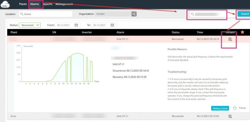

"Kijken even in Alarms voor text en uitleg. Kennelijk ligt dit aan de netfrequentie waardoor de omvormer vanwege normeringen stopt met produceren."
Nu heb ik niet de mogelijkheid om zelf in "alarms" te kijken omdat deze functie gewoonweg ontbreekt in mijn account. Ik heb er echter volgende screenshot bij gekregen. Ben alleen nog steeds zoekende hoe dit nu op te lossen valt?
Afbeeldingslocatie: https://tweakers.net/i/2b3hKBVHaAVPZ_gxQW8my9GTsms=/800x/filters:strip_icc():strip_exif()/f/image/3boNbLIQy0GN5ieXMismRcKx.jpg?f=fotoalbum_large

  • Barrycade
  • Laatst online: 11-08 15:03
Barrycade
Through the...
Niet, je kan je netbeheerder notificeren dat je netspanning boven de 253V gaat.
Maar je kan zelf niets doen aan je systeem. Je wil echt niet dat de spanning in huis te hoog wordt dat vinden je elektrische apparaten in huis niet zo leuk.
Als je familielid een 3 fasen aansluiting heeft kan je nog kijken of er een fase tussen zit met betere waarden.

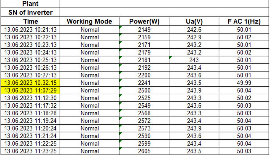

Ik weet dus niet 100% zeker of dit daadwerkelijk het probleem is.
Wanneer ik namelijk de instructies van Dunklefaser volg:
[quote]dunklefaser schreef op dinsdag 13 juni 2023 @ 17:26:
[/quote]

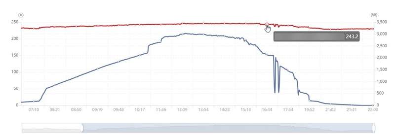

Dan krijg ik onderstaand resultaat en kom ik nergens boven de 250V uit (het betreft hier de zelfde dag als bovenstaande grafiek):
Afbeeldingslocatie: https://tweakers.net/i/RYS9xNvFVuIn_7vdr3uBvZ51Il8=/800x/filters:strip_icc():strip_exif()/f/image/XF7yMB8gvq5UZxU6d9qre1XL.jpg?f=fotoalbum_large

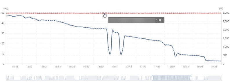

Het vreemde is dat de frequentie ook niet echt de 50 Hz lijkt te overstijgen (als ik de omvormer mag geloven). Ik heb de zelfde vraag ook maar weer eens bij GoodWe uitgezet.

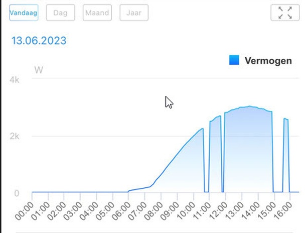

Het gekke is ook nog dat als ik de reports in SemsPortal draai ik ook niet de zelfde drops zie als in de grafiek op de homepage van SemsPortal 8)7 .

Update:
Bovenstaande grafieken bekijken heeft helemaal geen zin want de omvormer logt geen data voor de tijd dat hij "offline/uit" staat. Er zit dus gewoon een time gap die niet direct zichtbaar is in de grafiek.
We zijn weer terug bij af en moeten dus af gaan op de alarm melding die GoodWe support mij doorstuurde:

Maar als ik nu even je alarm screenshot beter bekijk melden ze niet voltage maar de frequentie.
Dan klopt je grafiekje wellicht wel, dus geen voltage problemen maar frequentie problemen?

Dat suggereert men op basis van de alarmmelding die ik vanuit GoodWe toegestuurd kreeg. Echter, als ik in de reports de frequentie uitlees (zie screenshot hierboven), lijkt de frequentie niet boven de 50 Hz te komen.
Zie bovenstaande update.

  • dunklefaser
dunklefaser
Point Of KnowReturn
@RayMotix Bij mij is de tab "Alarms" in de webinterface ook afwezig. Geen idee waaraan dit ligt.
Ik vind het vreemd dat de GoodWe support een screenshot stuurt met een enkele foutmelding over de "frequentiefout"? ver buiten de productietijden.
Om "06.13.2023 05:15:38" is de omvormer vermoedelijk net gestart (zonsopgang ca. 05:17 hier in het oosten). - Ik had toch een hele reeks aan meldingen overdag verwacht. Vreemd, vreemd van de support.
In de SolarGo app heb ik wel een tab "Alarm", te vinden onder "Parameters".
Eigenlijk zou deze app niet geschikt zijn voor mijn omvormer
omdat deze app specifiek bedoelt is voor omvormers zonder display, maar ze werkt wel.
Misschien kan je de SolarGo app gebruiken
om de "Alarm" geschiedenis direct bij de omvormer uit te lezen?
Deze geschiedenis wordt hopelijk bewaard en de SolarGo app maakt rechtstreeks verbinding met de accesspoint "Solar-WiFi*" van de omvormer en werkt dus zonder Internetverbinding.
Over welke Goodwe omvormer heb je het trouwens?
[ Voor 9% gewijzigd door dunklefaser op 15-06-2023 17:51 ]

De netfrequentie is hetzelfde over het gehele europese synchrone grid. Als je omvormer hierop tript is er waarschijnlijk iets mis in de bekabeling of heb je ernstige netvervuiling.
De kans dat je omvormer trip op frequentie doordat er daadwerkelijk iets mis is met de frequentie is nihil. Dan is er wat ernstigs aan de hand.
Of je wijk zit tijdelijk aan een generator, doen ze wel eens bij onderhouden aan trafohuisjes.
ROCOF (eiland-detectie) zou wel kunnen, maar ik zou verwachten dat hij dat dan ook als zodanig aangeeft.
Zo'n event is te snel om te zien met "loggers" van omvormers/p1 daar heb je analyzers voor nodig.

Bij mij gisteren grotere gaten in de grafiek welke waarschijnlijk door grotere (verbindings)problemen
met de Goodwe servers in China veroorzaakt worden. "Geen" data tussen ca.13 uur en ca.15 uur.
WLAN verbinding was stabiel, geen productiegerelateerde Alarms in de SolarGo app of op de omvormer.
Afbeeldingslocatie: https://tweakers.net/i/hqTudCVCrrmoZ0DM2CpmmvWM8GA=/800x/filters:strip_icc():strip_exif()/f/image/fZS3W8z2LunYmOuBclRSjglW.jpg?f=fotoalbum_large
Ook vandaag weer tijdens 10 minuten geen updates met initieel gaten in de grafiek tussen 8:20 en 8:30,
inmiddels zijn de gaten weer gevuld.
De SemsPortal loopt actueel weer minimaal 10 minuten achter, gelet op het "vermogen" van 0 W in deze periode, wat natuurlijk niet zo is.
