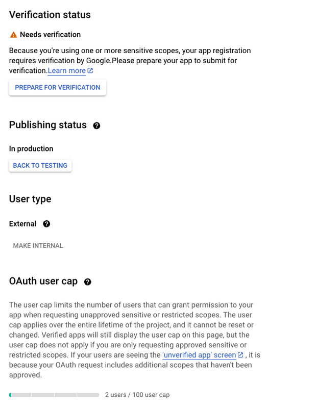

Die foutmelding zal waarschijnlijk zijn omdat je app nog niet gepublished is. Dat is ook niet nodig, maar voor een app in testmodus moet je dus wel toegang geven.
Een andere optie is je app publishen, maar nog niet verification starten. Je krijgt dan een app die wel 'in production' is, die je 'external' kan maken, maar nog een limiet heeft op het aantal gebruikers. Onder OAuth Consent Screen ziet dat er dan zo uit:
Afbeeldingslocatie: https://tweakers.net/i/X_AITTtJhntYRCg_zWVsxmc6sfs=/x800/filters:strip_exif()/f/image/fkkb8UXM65OW9POBZjogbp17.png?f=fotoalbum_large
Let er ook even op dat je de Photos Library API aan hebt staan, anders gaat het ook mis.
Helaas zijn die errors van Google allemaal lekker onduidelijk, dus ik kan je ook niet zo exact vertellen wat er mis gaat, maar bovenstaande is het eerste om te dubbelchecken.
