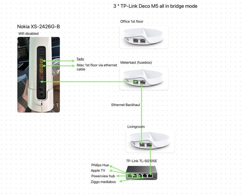

Binnenkort wordt mijn Delta fiber aangesloten en ben alvast beetje aan het voorbereiden. Momenteel Ziggo en die router staat in bridge mode. Begrijp dat de Nokia van Delta dat (nog) niet kan. Dus die laten we routeren.
Heb ook setje Deco M5 gekregen.
Ik heb de volgende configuratie bedacht en hoor graag of dit gaat werken en natuurlijk andere suggesties?
Ik mis bv toch wel aantal ethernet poorten op de Deco M5 en twijfel om de Deco X50 Mesh Wifi 6 aan te schaffen. Dan Wifi 6 en additionele poort per device. Ik kan dan bv ook een ethernet backhaul naar 1e verdieping maken wat nu niet lukt. Andere suggesties?
Dank!Afbeeldingslocatie: https://tweakers.net/i/35WEgyKQ_5_WcMHe2lKSym4RfC4=/800x/filters:strip_icc():strip_exif()/f/image/wUpsx3VTyOKHnF4gMYEQuKZT.jpg?f=fotoalbum_large

Is een prima opstelling zo. Om dan de 1ste verdieping ook bekabeld te hebben aangesloten is nog een extra switch nodig in de meterkast. Daarmee kan overigens ook de Deco uit de meterkast en eventueel ergens anders in huis als dat beter uitkomt.

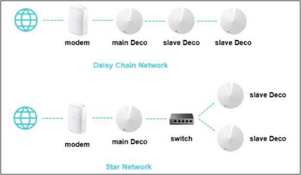

Zoals de onderste variant binnen het plaatje:
Afbeeldingslocatie: https://tweakers.net/i/OJ6lYFNNaUiWUa9F9R_J90_J37Q=/full-fit-in/4920x3264/filters:max_bytes(3145728):no_upscale():strip_icc():fill(white):strip_exif()/f/image/xhINSROQ4uc1pWFvYSHoARBo.jpg?f=user_large
Groetjes van G

Garrettvr schreef op maandag 12 juni 2023 @ 12:53:
De onderste van deze is vaak het mooiste. Maar het is wat afhankelijk van het huis wat het meest ideale is. Maar met deze variant hoeft geen Deco in de meterkast.
Afbeeldingslocatie: https://tweakers.net/i/wdWHw3tyusM4so31YfpbLh7WW-A=/800x/filters:strip_exif()/f/image/ybxsUKkWWiSIlEWjLRVvyPc6.png?f=fotoalbum_large

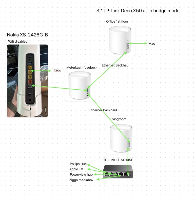

Ok dank. Deze laatste optie had ik niet eerder gezien. Dank daarvoor. Als ik wifi 6 zou willen (en een ethernet backhaul naar 1e verdieping) dan heb ik volgende configuratie. Gaat dit werken zo?
Dank alvast!!
Nokia router - wifi uit

  • Ethefox
  • Laatst online: 15:38
Met de zin "deco X50 in Bridge" bedoel je access point mode? Dat gaat prima werken zo. Vraag me alleen af waarom je een deco in de meterkast plaatst. Afhankelijk van je woning zou ik er eerder eentje op zolder plaatsen of wellicht achter in de tuin voor een mooiere dekking. In de meterkast is zo weinig werkplek meestal ;-)

barron schreef op dinsdag 13 juni 2023 @ 10:56:
Klopt X50 in Access Point mode. Ik kan idd ook een 2e switch aanschaffen en dan die switch in de meterkast zetten.
Jazeker. Maar waarom? In je tekening zie ik maximaal drie aansluitingen op de Nokia, 1 Tado en 2 ethernet-backhaul. Je hebt 4 poorten tot je beschikking, 1 x 2,5 GB en 3 x 1 GB. Ik zou daar pas een switch bij plaatsen wanneer je aansluitingen te kort komt...

Ethefox schreef op dinsdag 13 juni 2023 @ 12:50:
Dan heb je dubbele bekabeling nodig naar één deco, als dat er niet ligt is een switch de beste oplossing. Als de hoofd Deco bijvoorbeeld in de woonkamer komt moet de kabel van daaraf weer naar een andere Deco. Wat normaal gesproken betekend weer terug naar de meterkast, koppelstukje er tussen en dan naar de tweede Deco. Dit is een beetje vreemde oplossing, dus blijft de switch in de meterkast alleen nog over.
