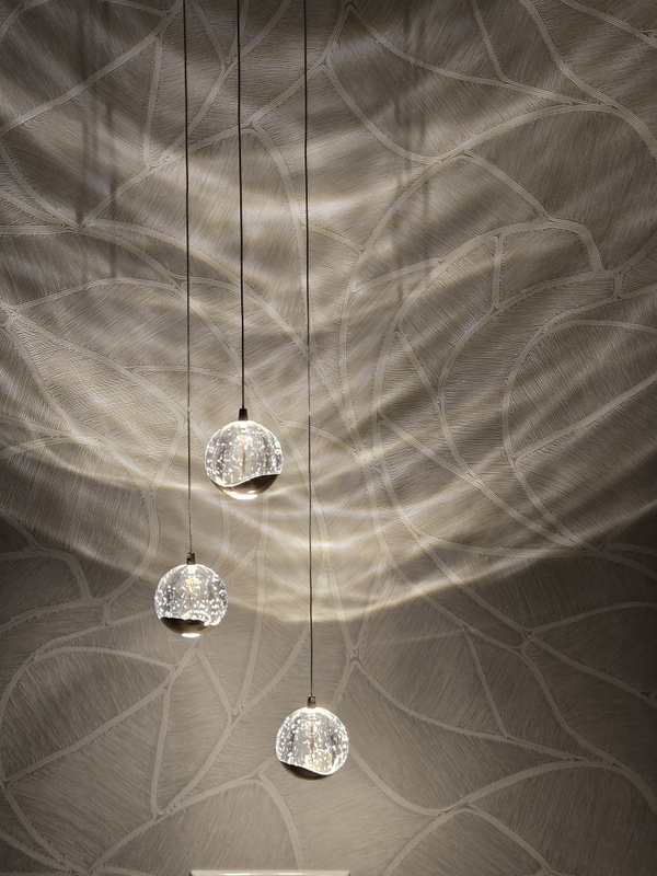

  • susan-ne
  • Registratie: Maart 2025
  • Laatst online: 13-04-2025
Beste xander,
Super bedankt voor je hulp. We hebben er een andere driver in gezet. Hij is nog aan de fellere kant maar ik ben al super blij dat ze kunnen hangen.
Echt nogmaals super bedankt
Groetjes susanneAfbeeldingslocatie: https://tweakers.net/i/A6Jh7MHUb3QUidbN9MhAx67v9Ns=/x800/filters:strip_icc():strip_exif()/f/image/FxOGblE0TrfKNxeTqz6X1p2N.jpg?f=fotoalbum_large
  • TheGhostInc
susan-ne schreef op zondag 13 april 2025 @ 10:19:
Het is best lastig om ver te dimmen.
Ik heb hier zelf ook wat dimbare led's hangen, maar omdat je ogen logaritmisch reageren zul je merken dat een halvering van het licht (vermogen) minder impact heeft dan je verwacht.
Dus zelfs 10% van het origineel voelt dan nog aan als 30-40%.
