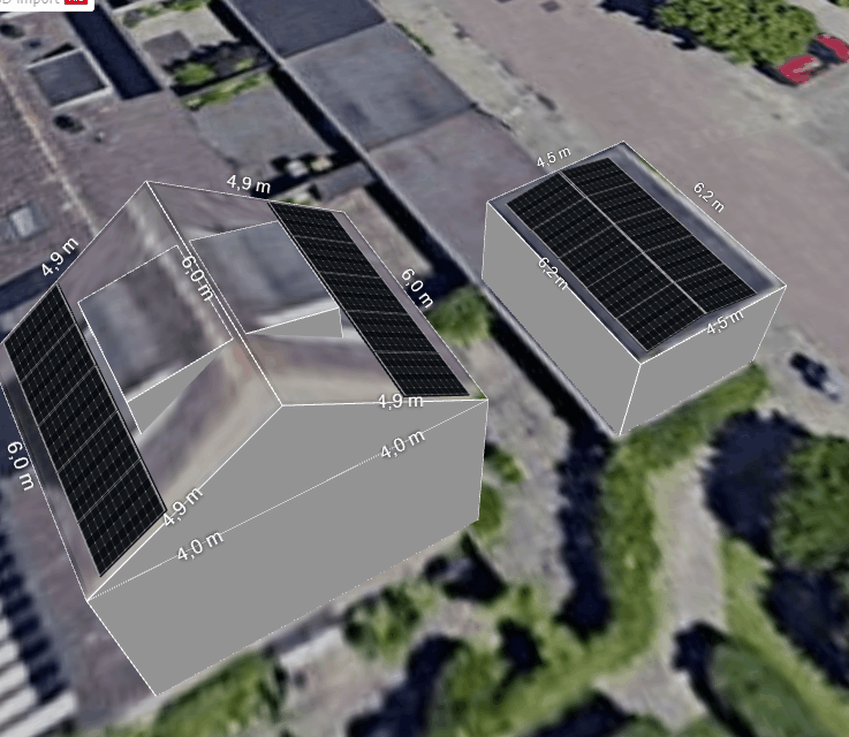

Dakhelling van het schuine dak is ca. 35º volgens 3d bag. Verder is het goed om te weten dat het dak van de carport van een nieuwe laag bitumen is voorzien.
Beschikbare (dak)ruimte
De woning breedte is ca 6m. De afstand van de dakkapel tot aan de dakgoot is ca. 2m.
De carport heeft een oppervlakte van ca 24 m² +/- 4m x 6m.
Schaduw
De twee dakkapellen geven natuurlijk een harde schaduw. Ik ben niet voornemens om op die plaatsen panelen te leggen. Ook de dakkapellen wil ik graag vrijhouden van zonnepanelen.

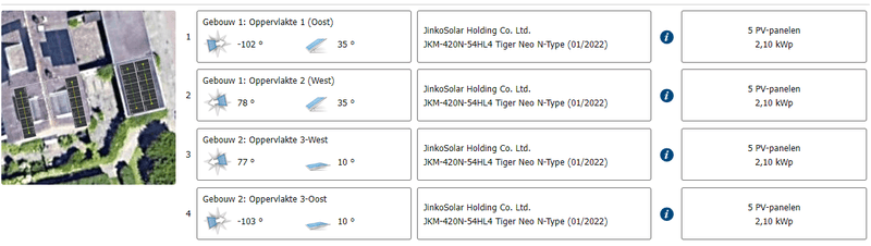

Zelf dus bezig geweest in sunnydesign, met deze volgende uitkomst.

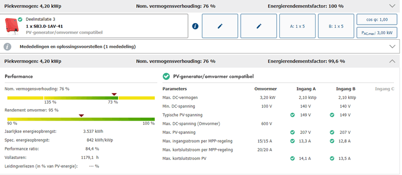

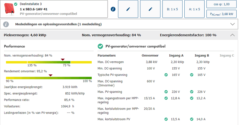

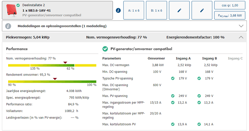

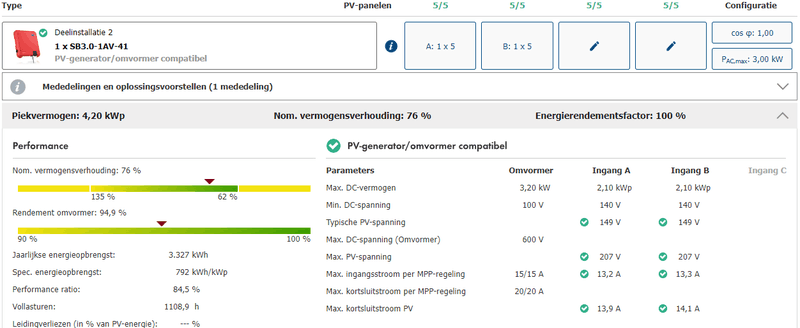

Twee omvormers, 4 strings. Een omvormer voor de panelen op het schuine dak en een voor de panelen op de carport. Op beide omvormers 5 panelen per MPPT.
Zonnepanelen Jinko's 420 Wp. Tool maakt natuurlijk gebruik van SMA omvormers. Ikzelf wil graag GoodWe's daarvoor gebruiken. Volgens de data sheets lijken de verschillen tussen de SMA of GoodWe hardware matig niet heel groot.
Vanuit de simulatie lijkt alles in orde te zijn. Opwekking ca 6800 kWh, lijkt mij een mooi getal.

Voor de carport even kijken of je een 190cm versie van dat paneel of gelijkwaardig ander merk kan vinden.
Onder je dakkapellen is 170 echt wel max.
Je kunt overwegen toch totaal 4 extra te doen aan weerszijden dakkapellen. Sunny zal je een indruk geven hoeveel die wel doen.
Ik denk liever in hoeveel wel dan hoeveel niet
Deel systeem 3 is de 3,0kW tikje krap.
Als je op carport zuid gaat leggen kom je misschien maar net op 8 als je erg kort op rij afstand gaat, 30cm. De oost west oplossing zou meer moeten opleveren.

Thanks voor de suggesties. Die van de panelen van 190 cm zou inderdaad ca. 400 kWh, op jaarbasis meer opleveren. Dat met een 460Wp paneel.
Afbeeldingslocatie: https://tweakers.net/i/OqGJU3d4dzn3dxgBc0zbuYrdnPo=/800x/filters:strip_exif()/f/image/iQpuMr7Y8T6EC4ftJWAgeLCl.png?f=fotoalbum_large
Twee extra panelen van aan weerszijden levert ook wel een mooie waarde op. ca. 500 kWh extra.
Vier panelen zal dus ca. 1000 kWh extra doen. Moet alleen even goed kijken fo die twee bovenste ook nog passen. zag na goed kijken dat er nog iets van een ventilatiepan onder zit. Afbeeldingslocatie: https://tweakers.net/i/vZ6y4fKaJqksBcThWqvNDdbqmxQ=/800x/filters:strip_exif()/f/image/uJRq9IdmoXpLgNWj9TqIMAnV.png?f=fotoalbum_large
