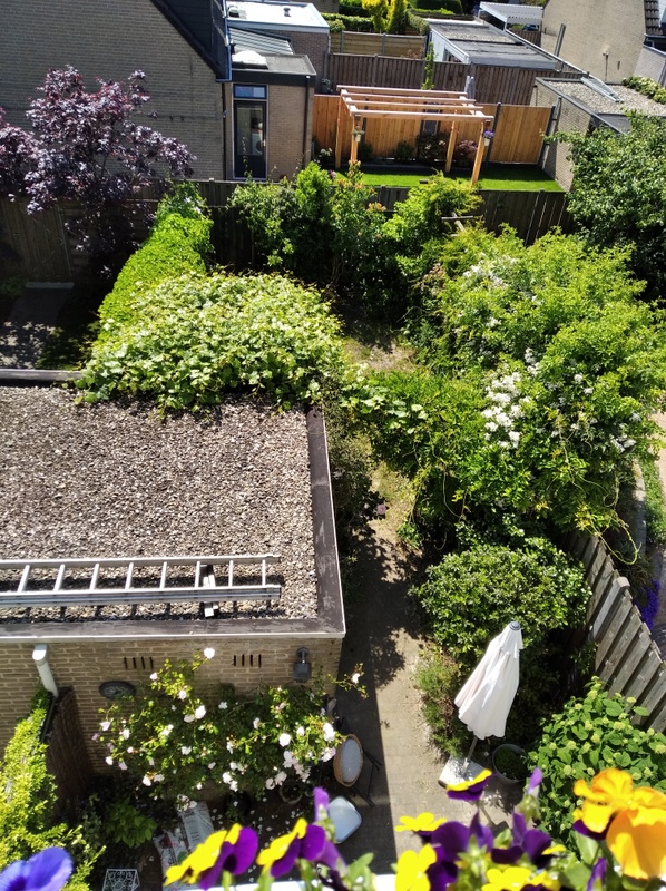

Ik ben opzoek naar mogelijke (optimale) plaatsing van de zonnepanelen in mijn situatie.
Zoals hier beneden alvast ingetekend was de originele planning om 8 panelen te plaatsen, 4 op het schuurdak, 4 op het dak van het huis. Echter blijken de panelen die momenteel geleverd worden dusdanig groot dat maximaal 2 panelen (horizontaal) passen, i.v.m. schaduw.

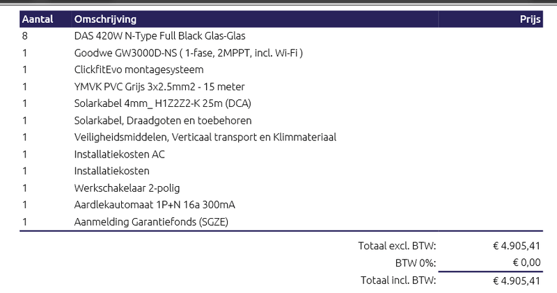

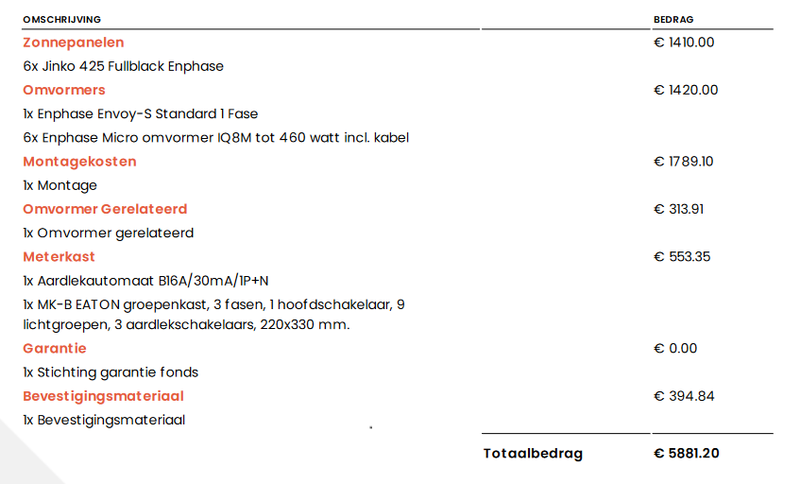

Tot op heden heb ik 3 offertes gehad van 2 bedrijven.
De offerte (2e in de lijst) met een GROWATT omvormer, 4 panelen achter, 4 voor, is een nieuwe situatie en dus niet zoals origineel aangegeven. Tevens een offerte ontvangen voor 4 voor, 4 achter en 2 op schuurdak (enphase). Dit was een slordige 7 duizend euro (dus 2000 euro extra voor 2 panelen extra (~400KWH per jaar?). Het kan aan mij liggen, maar ik vind het allemaal redelijk aan de prijs..
Foto's
Afbeeldingslocatie: https://tweakers.net/i/RJjbGw2sh5L3-m8f_iiXcG-1Lho=/full-fit-in/4000x4000/filters:no_upscale():fill(white):strip_exif()/f/image/Bt0OIWuNpkj4O7aNny5XVaQW.png?f=user_large
Afbeeldingslocatie: https://tweakers.net/i/kiuJQ4NnMLApLmd3Co3OIwjJ31Y=/800x/filters:strip_icc():strip_exif()/f/image/8gLcrLUhSE8Ulxod9XKU8X0X.jpg?f=fotoalbum_large
Afbeeldingslocatie: https://tweakers.net/i/MLkzdBf2kH-ZwgM_w6eT9Od7lMs=/x800/filters:strip_icc():strip_exif()/f/image/iGwk67CBC1jAGr2tL0kcyXi2.jpg?f=fotoalbum_large
Beschikbare (dak)ruimte
- Woonhuis dak:
~180cm hoog
~510cm breed (exclusief de CV ketel buis, inclusief de buis/pijp voor de ventilatie (natuurlijke ventilatie), dit wordt (waarschijnlijk) een ventilatiepan, waar zonnepanelen overheen kunnen.
Dakhelling is: 43.5 graden
Ligging: Zuid-westen (of West-Zuid-West)
Groot dak (Noord oost?): 44.9 graden, ik weet de afmetingen niet, maar mogelijk niet handig qua ligging? Geen idee eigenlijk?
Schuur (ik heb mijn stuk van de schuur gemeten, niet het geheel, dit is binnen de opstoodranden):
~215cm breed
~330cm lang
Schaduw
In de winter i.v.m. laagstaande zon op het schuur dak.

De offerte die ik tot dus ver heb gehad, vond ik erg duur voor wat ik d'r voor terug krijg..
Ik zie ook niet waarom ik Enphase nodig heb "ja maar 25 jaar garantie.. blabla"..
Volgens mij moet een opstelling makkelijk kunnen met met een "normale" omvormer.

De groepenkast inclusief installatie zit er wel bij, dat is wellicht zo'n €1000 waard. Maar dan nog, ja is erg duur. Meer offertes vragen en ook gewoon om een 2500W ofzo string-omvormer.

Laten we de helft van de installatiekosten nemen voor het ombouwen van de meterkast, dan zitten we op 4400? Voor 6 panelen, vind ik dat nog aardig veel :). En gezien de toegang tot het dak, hebben ze dit d'r echt supersnel opliggen. D'r is een plat dak waar je via een deur op het woondak kan. Makkelijker kan haast niet.
De schuur, idem
Dit is tevens exclusief eventueel graven, etc etc, puur installatiekosten

Je hebt ook nog een groot dak? Wat is daar de hoek van?
  • Utlbrt
  • Laatst online: 03-11 16:14
lothar schreef op maandag 12 juni 2023 @ 18:56:
Volgens 3D BAG 44.9 graden, ligging is noord-oost (ish?), tevens toegevoegd aan de TS

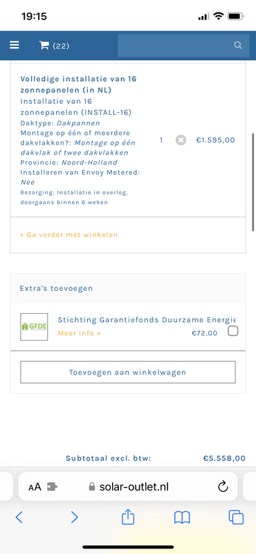

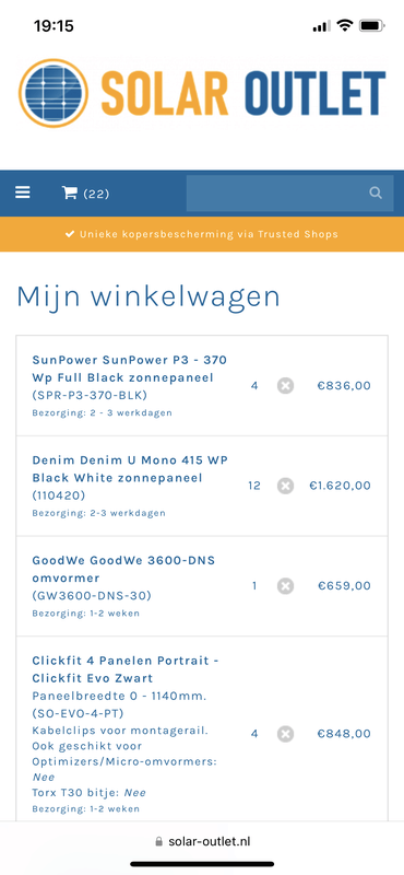

Veel zonnepanelen zijn tegenwoordig al 1,8 meter. Dan hou je niks over an marge.
Sunpower is een merk dat nog op 1,6 meter zit. Op de andere zijde kan je dan 12 goedkopere panelen leggen.
Afbeeldingslocatie: https://tweakers.net/i/Fe6BkXqSSrSqKOee4lrUa1NGvJ8=/x800/filters:strip_exif()/f/image/LBwN26VpO0LCqxN8wVsNA5fx.png?f=fotoalbum_large
Afbeeldingslocatie: https://tweakers.net/i/sNKvS0tcS0sMqRlpPTGMgqJpctk=/x800/filters:strip_exif()/f/image/uyp75uV5Of8xBjNbnIgIuBDz.png?f=fotoalbum_large
Afbeeldingslocatie: https://tweakers.net/i/CGewftpqkWzSPYGHGpBDPri2Zow=/800x/filters:strip_exif()/f/image/ZcWqBhss8h8Gy95HxnkSDxio.png?f=fotoalbum_large
Voor circa 5500 ben je dan klaar. Je hoeft de meterkast niet te vervangen aangezien je op 1 fase blijft (kan op wasmachine aansluiting).

In de laatste screenshot die ik plaatste stond de geschatte opbrengst van 4000 kWh. Rechts onder.
Je moet het wel goedkoop houden. Past 12 niet? De panelen op het schuurtje kan met een los systeem. Dit is best makkelijk zelf te doen. Zoiets https://www.simply-solar.nl/product/plug-in-set-2-panelen/

Uiteindelijk heb ik een offerte geaccepteerd. Betreft offerte voor 4 panelen achter, 4 voor.
Mogelijk dat ik op een later moment nog 2 paneeltjes voor ~700 zoals hierboven op het schuurdak gooi.
Want de andere opties waren totaal niet rendabel.
Tevens ook maar een volledig nieuwe meterkast, want die oude meuk van 40 jaar geleden mag wel een keertje weg. Een nieuwe 3-fase berekende meterkast (ik heb 1 fase), komt d'r nu in, met het oog op de toekomst.. We zullen allemaal wel moeten ben ik bang, en die paar 100 euro extra (voor 3 fase t.o.v. 1 fase).
