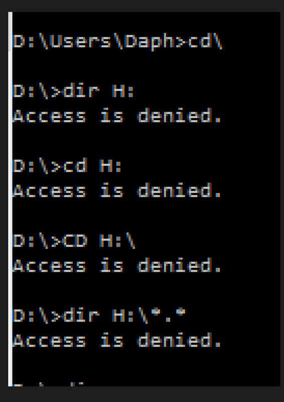

De H partitie op mijn externe HD is niet meer benaderbaar, nadat ik de schijf uit PC1 heb gehaald (USB), op PC2 heb aangesloten en daarna weer op pc1 heb aangesloten.
(De andere partities op die HD zijn wel benader baar).
Het is mijn Data opslag partitie, dus voor mij een wereldramp.
Ik heb in de command prompt, checkdisk (chkdsk H:/r/f) gedraaid.
Maar still access denied.
(Of heb ik verkeerde opdrachtregels gebruikt? (Tja dit oude geheugen weet het niet meer zo goed na 30 jaar.)
Wat kan/moet ik doen?

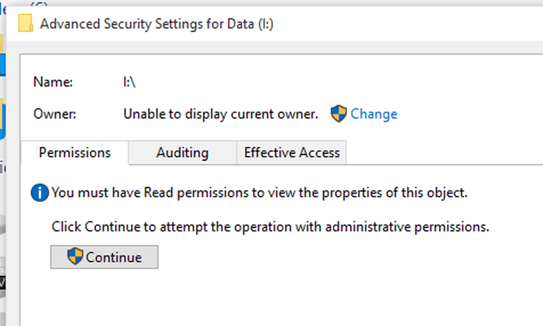

maak eens een screenshot van de permissions en de owner van die partitie

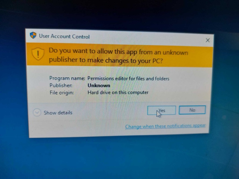

Op PC2 gedaan. PC1 is werklaptop en daar heb ik geen admin rechten
