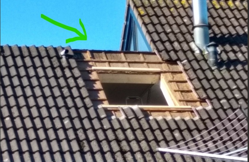

Ons huis beschikt over 2 afgeknotte daken, waardoor er een platdak constructie is op de 2e verdieping. Aan één kant staat hier (dus) al een airco unit op. Op de andere kant zou evt. de WP buitenunit/monoblok kunnen staan. Alleen vraag ik me af of of dit wel verstandig is qua dakbelasting. Een WP is wel serieus groter/zwaarder dan de airco-unit die er al staat. Voor de beeldvorming een foto hoe dit eruit ziet:

We zijn weer wat verder in de zoektocht. Er komt een warmtepomp, dat is zeker. Nu is alleen de vervolgvraag: waar plaatsen we die:
1. Op plat dak van de zolder (zie foto in startpost) (makkelijk qua leidingtraject; hergebruik van CV-afvoer om leidingen doorheen te leggen; max. 3 meter lengte.
2. Op plat dak bijkeuken (leidingtraject zal dan minimaal 10 meter worden)
3. Aan enkelsteens muur van het balkon. Minder gevoelig voor resonantie, maar +/- 100kg is wel een flink gewicht; dus of dat een goed idee is...
Resumé: de voorkeur heeft het platte dak op de 2e verdieping (ivm leidingtraject), met een constructie zoals elders op dit forum wordt gedeeld (met veerdempers en RVS kokers). Dit dak wordt alleen wel gedeeld met de buren, dus als er toch resonanties zijn hebben we wel een probleem...
Benieuwd naar jullie advies/feedback in deze.
