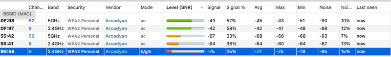

Ja ik begrijp wat je bedoelt. Beneden is het bereik het meest problematisch. Als ik 1 AP plaats in de woonkamer, heb ik in de keuken slecht signaal. Als ik hem in de speelkamer (naast de keuken) plaats, heb ik in de woonkamer slecht signaal. Nu heb ik er dus 2 beneden, lijkt me niet ideaal. Het lijkt erop dat apparaten redelijk vaak switchen van AP. Voor zover ik kan controleren lijken de apparaten waar het om gaat (iPad, iPhone, MacBook) wel met 5hz verbonden.
Zoals je hieronder kunt zien is op dit moment bijvoorbeeld de AP op zolder en de AP in de speelkamer niet zichtbaar. Na een herstart wel. Er zijn wel apparaten verbonden met de AP, maar ik kan dus niet controleren welke. Al bij al ben ik gewoon klaar met de onbetrouwbaarheid van de AP's.

Ik heb netspot. gebruikt om inzicht te geven. Hieronder zie je bijvoorbeeld de resultaten van de test op Zolder. Mijn Macbook staat +/- 3m van de AP af.
98 = 5Ghz AP Zolder
97 = 2,4Ghz AP Zolder
41 = 5Ghz AP Slaapkamer
42 = 2,4Ghz AP Slaapkamer
55 = 2,4Ghz Experiabox
De overige AP's zijn niet zichtbaar op zolder.
Afbeeldingslocatie: https://tweakers.net/i/bgx93JKfq0v19zuaSlSHEff0Klg=/800x/filters:strip_exif()/f/image/3Zak1YC2ujolazhzmSjO3vWp.png?f=fotoalbum_large
De manier van troubleshooten is mij duidelijk en zou me kunnen helpen, thanks!
Echter kan ik niets instellen in de router of de AP's als het gaat om channels per AP. Ik kan alles in 1x aanpassen, maar niet de afzonderlijke AP's.
Zo kan ik ook geen apparaten 'vastzetten' op een AP. Ik heb het vermoeden dat dit me zou kunnen helpen met de problemen die optreden. Ook een reden waarom ik andere opties (zoals Unifi) zou willen bekijken.
  • jadjong
LegeBoekenkast schreef op dinsdag 13 juni 2023 @ 17:26:
Ook niet als je op de webpagina van ieder AP apart inlogt?
Alles op hetzelfde kanaal zoals je nu hebt is in ieder geval geen goed begin.
Vast zetten op een AP zit er sowieso niet in, wat Unifi doet is ze bannen van elk ander AP. Alleen weet de client dat niet en gaat die bij connecten gewoon alle AP's af totdat er eentje tussen zit die hem wel toe laat. Het werkt op zich, maar apparaten die veel connecten/disconnecten vanwege een soort slaapstand worden er niet sneller op.
Ik zou er voor kiezen om een extra 2.4GHz SSID aan te maken die alleen op dat ene AP actief is. Ik heb die bijvoorbeeld de plek van het AP als naam gegeven zodat je zeker weet waar een bepaald device zit. Bijvoorbeeld:
