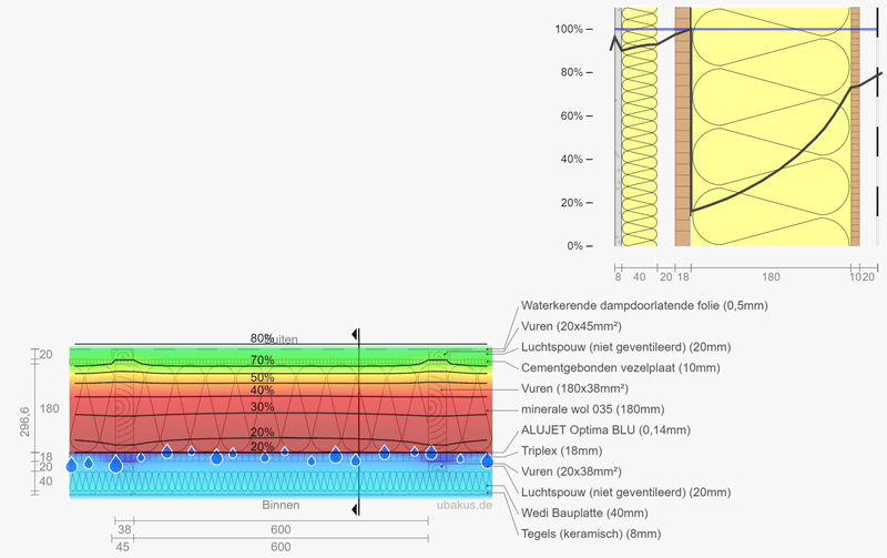

In de badkamer die ik aan het maken ben, is een HSB wand die de badkamer van de buiten scheidt. Hieronder zie je de opbouw van de wand en een foto.
Ik heb echter twijfels over het te gebruiken dampscherm. Ik heb nog een rol Miofol 125S (sd=40m), en die heb ik al deels geplaatst zoals je ziet op de foto. Echter de Miofol 125S zou alleen geschikt zijn voor klimaatklasse 2 en 3. Een badkamer zou klimaatklasse 4 zijn (en sauna's en zwembaden zijn dat ook, maar dat is toch echt wel een andere koek lijkt me).
De vraag is nu: Lekker doorgaan met Miofol 125S (sd=40m) of toch een 'sterker' dampscherm gebruiken?Wat zouden jullie doen?
In Ubakus bereken ik dat de sd=40m tot minder codenstatie leidt. Alleen op de positie van de HSB staanders op de triplex/multiplex plaat;
Afbeeldingslocatie: https://tweakers.net/i/7xNrgcz3l4U-jmoL3h5tzh-p_2o=/232x232/filters:strip_exif()/f/image/GMDdyacay96zA0FHtHjEIdHa.png?f=fotoalbum_tileAfbeeldingslocatie: https://tweakers.net/i/lBpC-E5uynGp_DVOknJKbyOOtho=/232x232/filters:strip_exif()/f/image/W1lFIjKfgsgmytly8aGhVEUW.png?f=fotoalbum_tile
Bij sd=1500 is er overal condensatie;
Afbeeldingslocatie: https://tweakers.net/i/uL0Np6LZ23ilD0xgDzqvY6gWt-g=/800x/filters:strip_exif()/f/image/grZ4N5ijIggQnkBIkIsdOAmW.png?f=fotoalbum_large
Dus een 'sterker' dampscherm lijkt zelf slechter. Beetje contra intuïtief dus ik vraag me af of de berekening wel klopt.
Ik reken met binnen: 90% RH, 25C. Buiten 80% RH, -5C. De badkamer is goed geventileerd en de genoemde vochtigheid zou alleen kortstondig zo zijn.
De opbouw is zoals in dit plaatje getoond:
Afbeeldingslocatie: https://tweakers.net/i/F8WJrnqTsg6l_GfC_UlcTXpP_i8=/800x/filters:strip_exif()/f/image/kvnSOa3Og8W9w0NiovEnIQEE.png?f=fotoalbum_large
