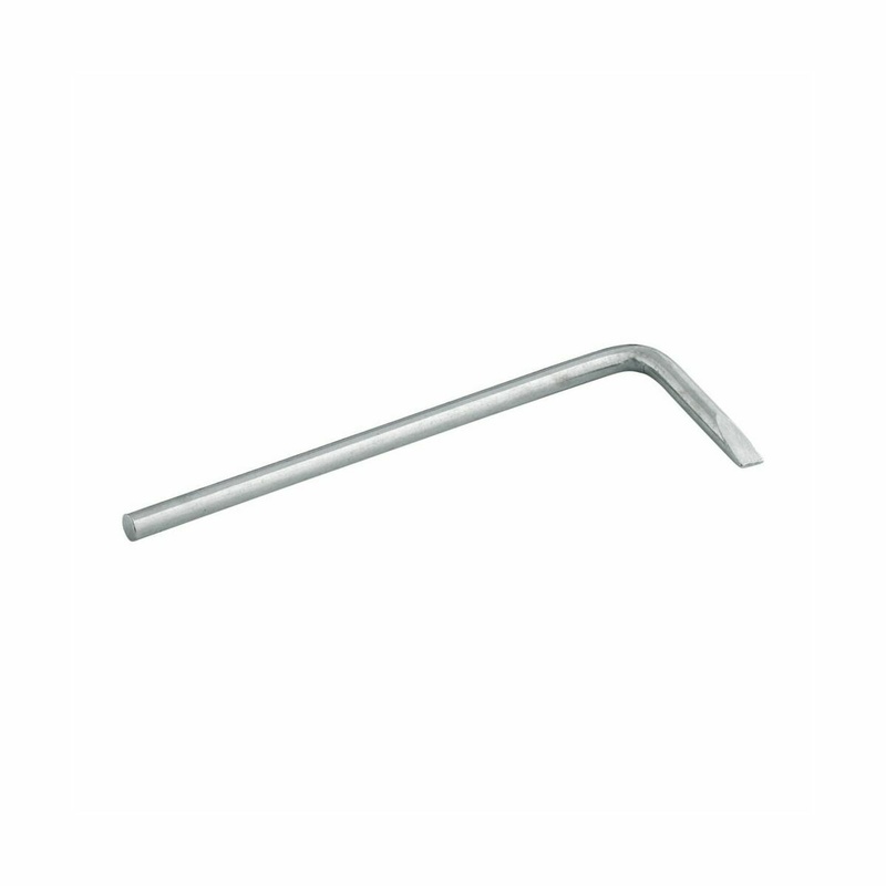

Hoe noem je een platte inbussleutel?
  • Blaze85
Afbeeldingslocatie: https://tweakers.net/i/YKQdtM7sgA-0zi3XlFzIIdyEx-U=/800x/filters:strip_icc():strip_exif()/f/image/O9Joj5ZxAFFXMON5cWYfQEbm.jpg?f=fotoalbum_large
YouTube: Verwijderen van de deurkrukken
Ik heb een vraag en na veel zoeken ben ik er nog steeds niet achter: hoe noem je zo'n platte inbussleutel officieel?
In het YouTube filmpje hebben ze het over "een vlak insteekhaakje". Als je hier op Googelt krijg je echter helemaal niets 8)7 |:(
Op een andere website hebben ze het over een "demontagesleutel". Als je hierop Googelt krijg je ook nul op het rekest :? 8)7
Het is een sleutel om niet-inbus-deurkrukken mee te demonteren...

twain4me schreef op zondag 11 juni 2023 @ 19:08:
haakse schroevendraaier (plat)
Eindelijk _O-
wat een bevalling zeg. Waarom geven die lui in het filmpje dan een naam het gereedschap wat helemaal niet bestaat?
https://www.gamma.nl/asso...hroevendraaiers/p/B627645
De 2-delige Handson-schroevendraaierset PH 1-2 en SL 6mm bestaat uit 2 schroevendraaiers, gemaakt van verchroomd staal. De 2 schroevendraaiers zijn geschikt voor Phillips-kruiskopschroeven met maat PH1 en PH2 en sleufkopschroeven. De 2-delige set met Phillips kruiskopschroevendraaier en platte schroevendraaier, oftewel sleufkopschroevendraaier, is ideaal voor het schroeven op moeilijk bereikbare plaatsen. De PH- en SL-schroevendraaiers uit deze set zijn namelijk dun en klein zonder groot handvat.
Ik neem aan dat je met dit setje zo'n beetje elke niet-inbus deurkruk kan demonteren? Het is een soort standaard?
  • Blaze85
MikeyMan schreef op zondag 11 juni 2023 @ 19:10:
Waarom zou dit met een willekeurige schroevendraaier niet lukken?
Dat lukt me dus niet, bij meerdere deuren geprobeerd... :+

@Blaze85 Heb je toevallig Hoppe deurbeslag? https://www.gyzs.nl/hoppe...v-snelstift-deurkruk.html Maarem, hoe kom je aan het plaatje :D Want als je een image search doet dan kom je gelijk bij de goede sleutel uit :?
Even voor de duidelijkheid, hier zit helemaal geen plat (min) schroefje in of een inbus. Het gaat om een veersysteem die je lost en tegelijk trek je de deurkruk eraf. Eventueel kan ook met een kleine platte schroevendraaier.

Na mijn zoektocht op internet kwam ik dit topic tegen. Die "platte inbussleutel" is voor een klein bedrag te koop, dus had die besteld. Alleen na vertraging na vertraging (en ik haast had in verband met schilderwerk) heb ik onderstaande constructie gemaakt.
Afbeeldingslocatie: https://tweakers.net/i/ZZfokYFf997OKEIJt4CtPhisRfQ=/x800/filters:strip_icc():strip_exif()/f/image/QIjOKryAt7elsofvPgUOUMCI.jpg?f=fotoalbum_large
Helaas had ik geen schroevendraaier met een gaatje erin, dus zelf maar een gaatje geboord.
Dit werkte, in tegenstelling tot enkel de ene platte schroevendraaier, direct.
Wellicht dat iemand er ook wat aan heeft!

Puch-maxi heeft het juiste antwoord al gegeven, je hebt Hoppe deurbeslag. Geen schroef maar een borgveertje, en daarom hoef je inderdaad geen gereedschap te gebruiken bij de montage👍

Officieel noemen ze dit dus een "Hoppe Demontagesleutel" voor snelstift deurkrukken. Werkt toch het best is mijn ervaring :)
