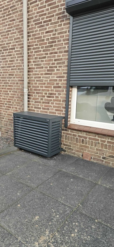

XooL schreef op zondag 11 juni 2023 @ 15:58:
Waar hangt je buitenunit, hoe kan die zijn warmte kwijt, etc. Tenzij je ergens koelvloeistof ziet liggen of lekken, is dit de realiteit denk ik. 900w is niet zo gek veel trouwens....
Net even gecheckt..
zie niks liggen qua koelvloeistof.
Buitenunit zit gewoon in een goed geventileerde behuizing.
Zal toch morgen eens even bij het bedrijf gaan pijlen.
want als die in de buurt van de 22° komt is het verbruik niet minder.
Energiespaarmodus is ook ingeschakeld.

Zorgt de omkasting voor een goede scheiding tussen in en uitgaande luchtstroom?
Zo ja prima.
Zo nee, dan is dat niet optimaal.
