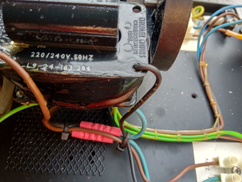

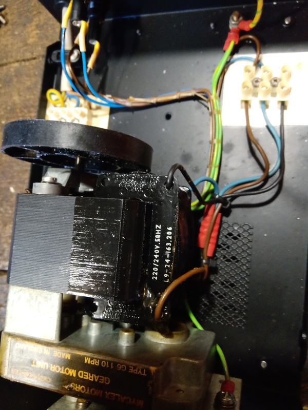

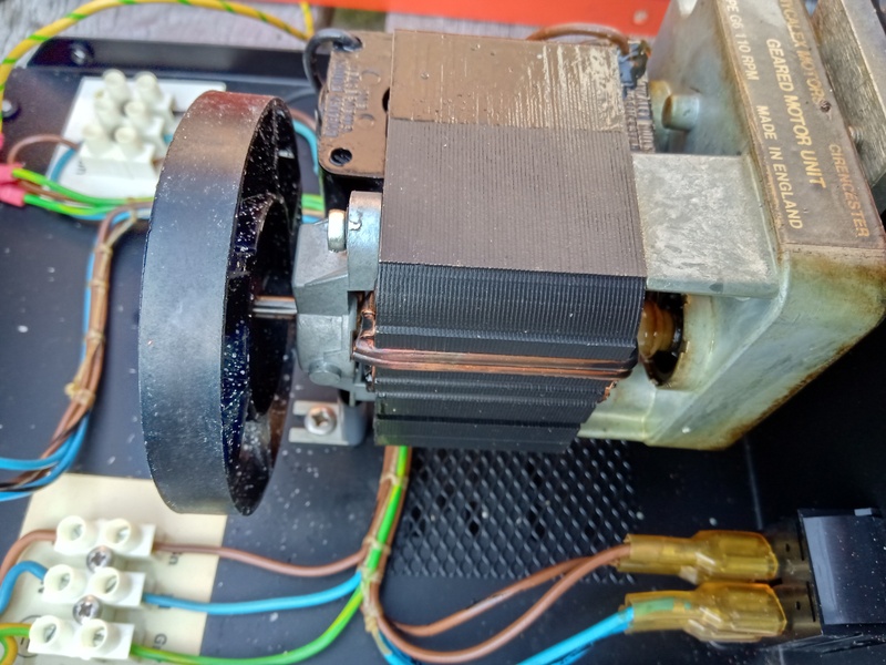

Goedendag,
Weet iemand wat voor type elektromotor dit is en hoe ik eventueel het toerental kan regelen?
Foto's zijn van een Watson & Marlow slangenpomp, Om het toerental te regelen freqentieregelaar geprobeert maar werkt niet.
Alvast bedankt,
Boxer
Afbeeldingslocatie: https://tweakers.net/i/O_ouHL1bVKmpqkhC0hc-5e0pVF4=/800x/filters:strip_icc():strip_exif()/f/image/jtokdnBz2xy9eEaDGFVURxDX.jpg?f=fotoalbum_large
Afbeeldingslocatie: https://tweakers.net/i/_Nwz0M9EEZC1vonhLOrlXfYlBsU=/x800/filters:strip_icc():strip_exif()/f/image/DixcQW3hZyPR6v7R6gVs9crD.jpg?f=fotoalbum_large
Afbeeldingslocatie: https://tweakers.net/i/YO5JIkO--hIxN2RDYWKJEnNSkfI=/800x/filters:strip_icc():strip_exif()/f/image/OTFK94BSvz8V25dc6WTptl6h.jpg?f=fotoalbum_large
Afbeeldingslocatie: https://tweakers.net/i/sPjzvATcJQrY5p1Pjm1l3S_-Bb8=/x800/filters:strip_icc():strip_exif()/f/image/Ox26ms67r2GPr7bxboFcRtV0.jpg?f=fotoalbum_large
  • boxer
  • Registratie: Juni 2023
  • Laatst online: 11-07-2023
Goedemorgen, Ben er uit na lang zoeken , het is een spleetpoolmotor, nu alleen nog hoe regel ik het toerental van dit ding? weet iemand een makkelijke oplossing,of is die er niet? Vr. gr. willem
  • KLVN01
  • Registratie: September 2022
  • Laatst online: 23-10 07:51
Zelf geen ervaring mee, maar je zou een Triac regelaar kunnen proberen
  • ehtweak
ehtweak
ICT opruimer
Als ik ff snel google:
Wikipedia: Spleetpoolmotor
Motoren kunnen gebruikt worden in combinatie met triacgebaseerde snelheidregelaars.
maar ook:
Laag rendement (10 tot 40%)
Is het niet handiger/goedkoper om een nieuwe (efficiëntere) pompmotor met snelheidsregeling te gebruiken? :?
   Mooie Plaatjes
  • naftebakje
  • Laatst online: 23-10 15:08
Spleetpoolmotor idd, frequentieregelaar of dimmen met triac zouden beide moeten werken, let wel dat je motor snel verbrand als je laag in toeren gaat.
Kan je niet beter een klep over je slangenpomp zetten, laat hem in een rondje lopen om even uit te zetten (toerental blijft, dus motor goed gekoeld)?
Meer inzicht in toepassing kan antwoord verfijnen.
  • boxer
Goedemorgen , bedankt allemaal voor jullie meedenken, ga idd even kijken of dimmen met een triac of desnoods een andere motor met regelaar een optie is.
