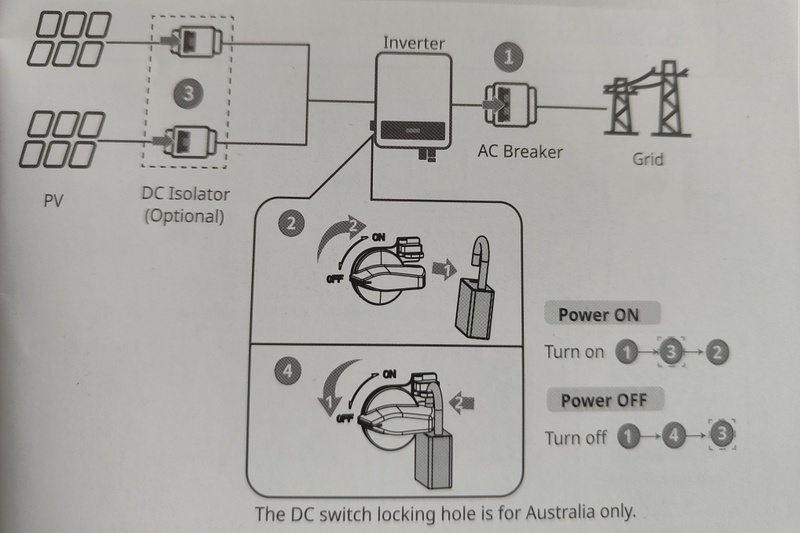

Echter in de manual van de Goodwe SDT G@ serie staat het volgende:
Afbeeldingslocatie: https://tweakers.net/i/ATCtUqCLI--gMWgNST86FDKyGf4=/800x/filters:strip_icc():strip_exif()/f/image/6GlPnwNSsQj6dHDn2iRMC2P1.jpg?f=fotoalbum_large
Oftwel eerst aardlek en dan pas DC switch op de omvormer.
Wat is nu de juiste volgorde voor het uit en aan schakelen van het geheel?

  • AUijtdehaag
Ik zou het ook zoals in het plaatje doen.
Eerst AC kant uit en dan DC kant uit.
DC plots onderbreken is vaak het grootste probleem.
De relais in de omvormer zouden ertegen moeten kunnen en de omvormer schakelt deze zelf al af. (bij eerst AC uitschakelen)
De DC switch is eigenlijk bedoeld om veilig te stellen inderdaad.
Maar als AC volt wegvalt, dan is DC stroom ook weg (door de relais) en kan je al veilig DC stekkers lostrekken
Maar correct me if wrong.

klump4u schreef op vrijdag 9 juni 2023 @ 22:48:
Staat toch in iedere handleiding van de betreffende omvormer.
Uitschakeling eerst AC en dan DC.
Inschakelen eerst DC en dan AC
In deze handleiding staat dus, zie plaatje:
Inschakelen eerst AC en dan DC
Wat is nu het juiste?šŸ¤”
