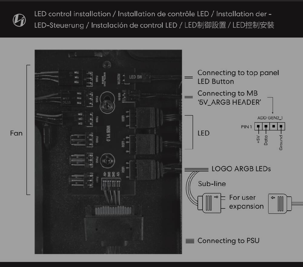

Beste tweakers,
Onlangs een pc-tje voor iemand samengesteld bestaande uit een AMD 5600, 32GB Ram, Asrock B550-M PRO4 moederbord, 6700XT Red Devil... Case is een Lian Li 215 met twee grote led fans in de front. In de case zit een sturing voor de fans en het LED gebeuren van de case fans. Op de fancontroller zit een 3 pins kabel die ik op de 3 pins aansluiting van het moederbord heb aangesloten. Ook de videokaart heb ik aangesloten via een 3 pins RGB header. Nu heb ik de Asrock Polychrome RGB software geinstalleerd, echter worden de leds in de fans precies niet herkend. Ik kan de leds niet van kleur of van functie veranderen...Iemand een idee wat er hier verkeerd loopt?

Van welk merk zijn de fans? Zou kunnen dat je hiervoor andere software moet gebruiken(die van het merk van de fans).
Mvg,
Marc

https://lian-li.com/l-connect3/ Dit programma heb ik gevonden, misschien kun je dat is proberen. Misschien kan dat programma de fans wel zien.

Heb geprobeerd maar hij ziet de fans ook niet...

Heb je de SATA van de hub wel aangesloten? Of PWM fan control aanzetten in BIOS.

Ja de sata hub is aangesloten. De fans heb ik langzamer doen draaien, moeten deze op PwM staan?

https://pbs-prod.linustec...a32308454ab0efc90a8c4.jpg
Als alles zo is aangesloten en het werkt nog steeds niet, dan zou het ook kunnen dat de fans niet correct werken.
