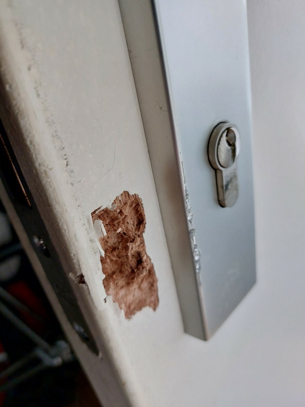

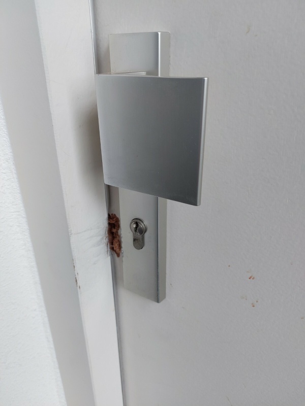

Recent thuisgekomen van een paar dagen Madrid en trof mijn voordeur aan met braakschade. Gelukkig zijn ze niet binnengekomen. Politie is geweest en heb aangifte gedaan. De voordeur valt onder de opstalverzekering van de VVE, maar moet wel zelf regelen dat het gemaakt of vervangen wordt. Ik zit erg te twijfelen tussen het (laten) repareren d.m.v. 2 componenten houtreparatie en het laten vervangen van de hele voordeur. Als ik het laat repareren, blijft het dan niet een zwakke plek? (voor een volgende inbraakpoging) Wat denken jullie, en wat zouden jullie doen?

Ik zou sowieso een extra stalen strip laten monteren.

Dit is prima te repareren met bijv. twee-componenten spul (en dan schuren, gronden, schuren, verven, enzovoort). En misschien dat het een zwakke plek blijft, maar ik zou sowieso een secu-strip monteren. OOK als je voor een nieuwe deur gaat.

Nieuwe voordeur, deurpost laten repareren, en inbraakstrips laten plaatsen.
Misschien ook meteen in de VVE vergadering gooien, als het een appartementencomplex is kan het interessant zijn om die strips met z'n allen tegelijk te laten doen door een partij die het voor een leuk prijsje kan.

Kweenie hoor maar dat ziet er voor mij uit als heel weinig schade, wat een schilder op kan lossen, of zelf. Nieuw dekplaatje en klaar.
Inbrekers zijn ook beunhazen zo te zien.

Dit kan je gewoon met epoxy filler opvullen en vlakschuren. En dan een strip erover. Als enkele van je buren al van deze anti inbraak strips hebben en jij niet kan je raden wat er gebeurt.

repareren + strip. nieuwe deur is zonde van het geld en de materialen.

Secu strip komt er sowieso op, werd ook aangeraden door de wijkagent.

Als je de deur en/of het beslag toch laat vervangen, neem dan beslag met kerntrekbeveiliging en beveiliging tegen het uitboren van het cilinderslot :). Ik zou ook zeker een meerpuntssluiting overwegen.

Over het algemeen is 2 componenten houtreparatie veel sterker dan het hout dus ik zou me geen zorgen maken over een zwak plek :)

in dat geval is een schildersbedrijf dan de beste optie, komt de deur ook weer mooi in de verf.

Zou het overleggen met de reparateur, het is een niet al te oude binnendeur, best kans dat de juiste maat en waarschijnlijk exact dezelfde deur gewoon standaard leverbaar is. En gezien de kosten van uurloon en reparatie zal het weinig uitmaken dat je voor nieuw gaat. En dat slot een nieuw frontplaatje en klaar alweer (zoals ik de foto's zie.)

Een nieuwe deur is veel duurder dan dit klusje voor de schilder. Een nieuwe deur hangt zichzelf niet af en moet wellicht ook geschilderd worden.

Huidige deur laten repareren en upgraden, meerpuntssluiting enz. Indien de VVE hierin niet meegaat en alleen de reparatie wilt betalen, dan compleet nieuwe deur waar alles al opzit.

Is je cilinder kerntrek-proof ? Je schild namelijk niet.
