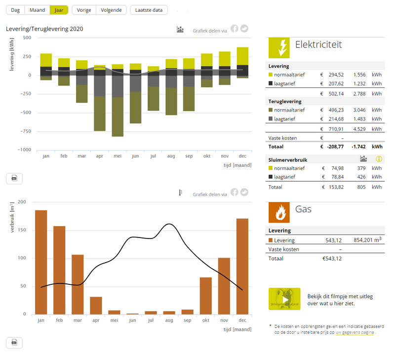

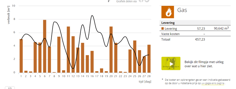

Meetgegevens
Ik heb wat plaatjes toegevoegd over energieverbruik over 2020 en februari 2020. In 2021 en 2022 hebben we elektrisch bijverwarmd en zou een vertekend beeld geven.

Gezien je gasverbruik van 854 moet een goede 5 a 6 kW luchtwarmtepomp toereikend zijn.
Voor die categorie is water water niet kostendekkend tenzij je de bronnen met de gehele straat tegelijk laat aanleggen.
Een Lucht-Water warmtepomp is helaas toch de beste oplossing.
