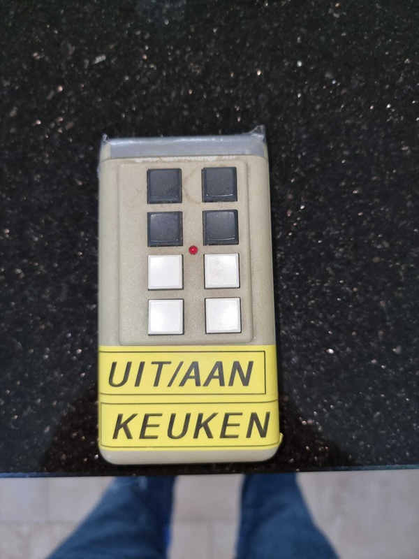

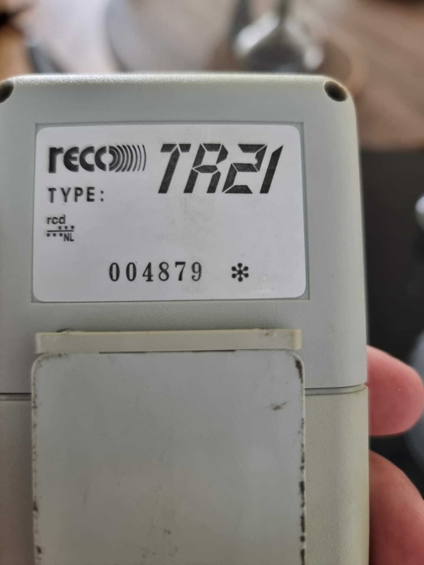

Bij mijn opa en oma in het strakke appartement wordt gebruik gemaakt van een schakelsysteem om de verlichting aan en uit te zetten, dit wordt gedaan met oude afstandsbedieningen die uit elkaar vallen van ellende
Zie de volgende afbeeldingen:
Afbeeldingslocatie: https://tweakers.net/i/lylpz5ABMeu5qRnOzW1UJqX0X9o=/x800/filters:strip_icc():strip_exif()/f/image/eCVlzKnvOzQvPHLb8zUaAoB3.jpg?f=fotoalbum_large
Afbeeldingslocatie: https://tweakers.net/i/tS4vPHhXIJ4PLcdTdMsaubSMpCQ=/x800/filters:strip_icc():strip_exif()/f/image/J9XlMPTsA0gdBczTuSw3NPVM.jpg?f=fotoalbum_large
Afbeeldingslocatie: https://tweakers.net/i/nxQrhO-N67BTC9TJiwQZc5yTVp4=/x800/filters:strip_icc():strip_exif()/f/image/yDDDtRVssWOWGc5ffvofb2K9.jpg?f=fotoalbum_large
Alles zit weggewerkt achter strakke plafonds en wanden, ik heb al op de plek waar normaal een vaste lichtschakelaar de dekplaat verwijderd maar daar zit niks, het zit dus in de plafonds, dat is niet zo makkelijk om bij te komen (zeg maar helemaal niet zonder schade aan te richten).
Ik ben dus opzoek naar afstandsbedieningen die ik als vervanger zou kunnen inregelen, gezien de dipswitch in de afstandbediening verwacht ik dat dit moet kunnen, maar wat pak je hiervoor?

Dat is een Veko TR21 van https://www.veko.com/nl/. Maar ik kan er verder nog niet zoveel over vinden :).
De IC boven is een MM53200N https://www.farnell.com/datasheets/105708.pdf 49Mhz of 300Mhz

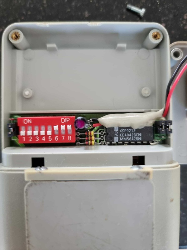

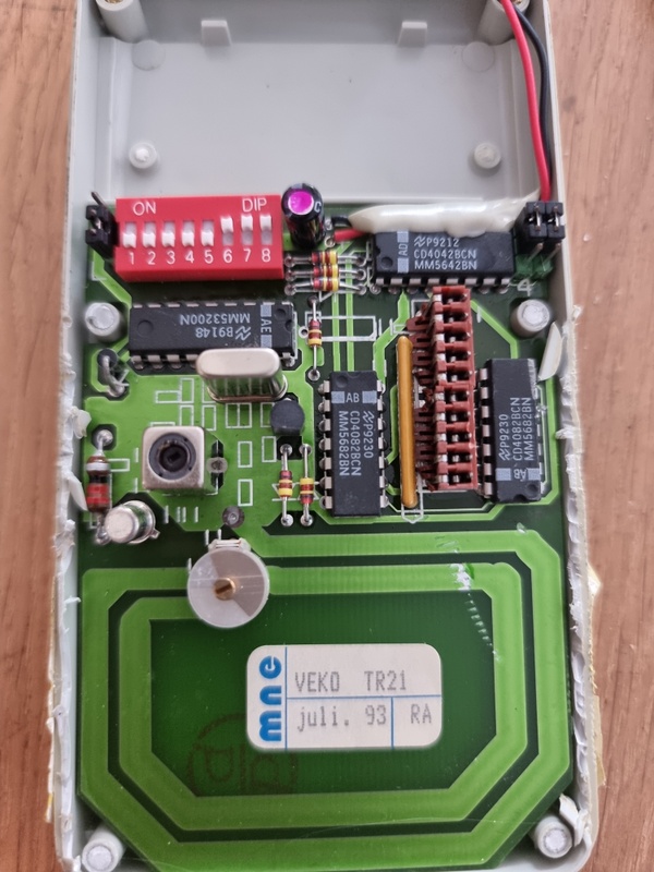

Afbeeldingslocatie: https://tweakers.net/i/b081-eWM1c0XhSRiA5yHcfuz1jg=/x800/filters:strip_icc():strip_exif()/f/image/UQEqL9GFuZdE56JECEcMtk5W.jpg?f=fotoalbum_large
Afbeeldingslocatie: https://tweakers.net/i/Mw0RVblbj0knNY0RSjsInI7ORco=/x800/filters:strip_icc():strip_exif()/f/image/ycyXa8j0WpPsxkA9rQqkAmOb.jpg?f=fotoalbum_large
Heb er even 1 gesloopt in zijn totaal. Zegt het jullie nu meer toevallig?

Het lijkt niet op 433Mhz zou ik zeggen, die antenne vooral niet, misschien 868Mhz, maar ik weet het ook niet zeker.
Denk dat dit lastig wordt, het is ook 30 jaar oud, dat is van voordat alles op internet stond, dus ik kan er ook niks op vinden.
Misschien toch eens onder een lamp in het plafond in de inbouwdoos kijken of daar wat zit, kan ook een centraal systeem zijn ergens. Daar haal je misschien meer informatie uit qua frequentie of een type naam.
Er zullen ook niet veel bedrijven zijn die zich met zo'n oud systeem gaan bezighouden, dus misschien is vervangen een betere optie op den duur.

Wow, dat is een mooi museumstuk, met CD4000 serie CMOS IC's in DIP package, geweldig om te zien!

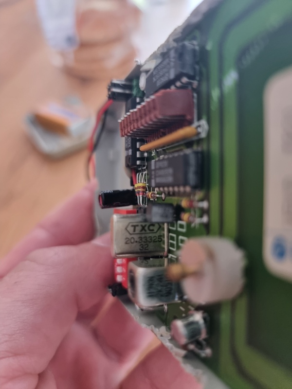

Als je de lengte van de antenne opmeet, dan kunnen we misschien de frequentie uitrekenen :+.
Het kristal lijkt 20.33325Mhz wat zou de multiplier zijn?
