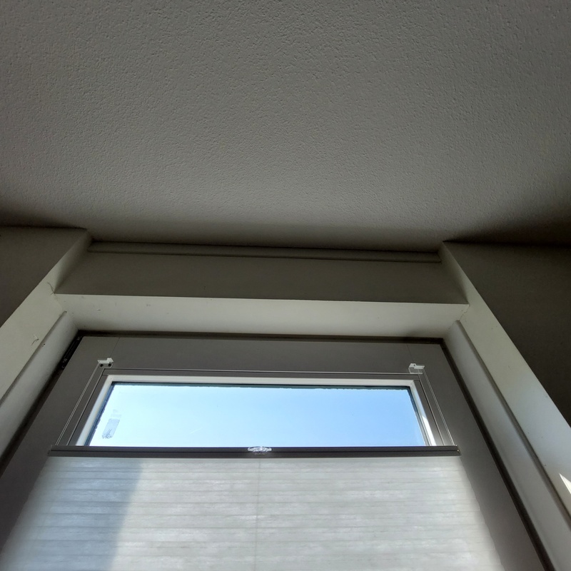

Wij hebben raamhanen in huis die veel lawaai binnenlaten. Zie foto's:
https://ibb.co/ZzFGj1M
https://ibb.co/GpD4YV3
Ik denk dat dit de belangrijkste reden is voor geluid van buitenaf.
Wij hebben echter geen hanen aan één kant van de woonkamer. En er komt nog steeds veel geluid van deze kant (speeltuin).
Ik heb er met een glaser naar gekeken, maar hij zegt dat de HR++ ramen erg dik zijn en dat de kozijnen en de afdichting goed zijn, dus daar ligt het niet aan.

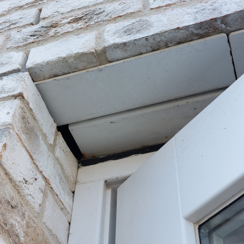

Ik vroeg me af wat het nog meer zou kunnen zijn. Toen merkte ik het volgende op. Er zijn geen raamhanen aan deze kant, maar er zijn nog gaten aan de buitenkant en aan de binnenkant lijkt het alsof het gebouwd is met de bedoeling er een haan in te zetten. Zie foto's:
https://ibb.co/mGsSpDf
Dus misschien is er een holte of iets dat het geluid binnenlaat?

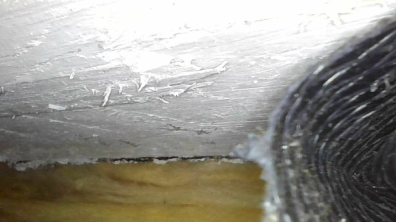

Ik nam een inspectiecamera en maakte de volgende foto's.
https://ibb.co/KGjWG5D
https://ibb.co/f247pYm
https://ibb.co/t47JPFY
https://ibb.co/2h13JkT
https://ibb.co/LSDbvvH
https://ibb.co/2jDkc2x
https://ibb.co/5hfNynS
Het hout is naar boven. Er is dit rode ding in plaats van de raamhaan (?) en wat lakens, misschien wat gips?
Iemand hier bekend mee? Kan dit het geluid binnenlaten?
Aan de buitenkant van het huis kan ik geen wijzigingen aanbrengen. Maar ik kan van binnenuit veranderingen aanbrengen die de gevel niet aantasten.
Is het de moeite waard om dit van binnenuit te openen? Suggesties?
Hoe zou ik dit het beste kunnen openen? (Het klinkt van binnen houterig als ik klop).
Waarmee vul ik het?

Geen idee wat er op die foto's is te zien. Ik zie, denk ik, wel een stalen latei die doorgezaagd lijkt te zijn. Kan niet, dus zal wel iets anders zijn?

er zijn foto's gemaakt met een endoscoopcamera / inspectiecamera door de spleet in de buitenmuur (zichtbaar op foto's).
Het verbaast me dat er een holte en een rood ding is in plaats van "puur" beton. Ik vraag me af of deze constructie lawaai binnen laat en of er iets aan gedaan kan worden

De foto's zijn onduidelijk, maar dat blijft het ook met een endoscoop camera.
Bij 1 raam zie ik wel een rooster, en bij het andere raam niet.
De afwerking buiten is zoals ik begrijp hetzelfde, dat kan omdat je anders verspringingen krijgt die niet mooi zijn.
De loze ruimte boven het raam zal zeker geluid doorgeven.
Bij het rooster heb je een open luchtverbinding, wat geluid doorlaat.
Deze zijn er ook gedempt, dan zijn ze voorzien van een susbox.
Het raam zonder rooster:
Als daar dezelfde holle ruimte boven het kozijn zit, dan heb je daar een isolatie lek.
Geluiden maar ook kou komen dan tot aan het binnenblad.
(misschien is dat zelfs maar een gipsplaat koofje)

ja, de foto's zijn van het raam zonder rooster. Er komt geluid van buiten uit de zuidkant. en er zijn aan deze kant geen ramen met rooster. denk je dat het van binnenuit openen en isoleren de geluidsreductie zal verbeteren? wat zou de beste aanpak zijn? Bedankt!
