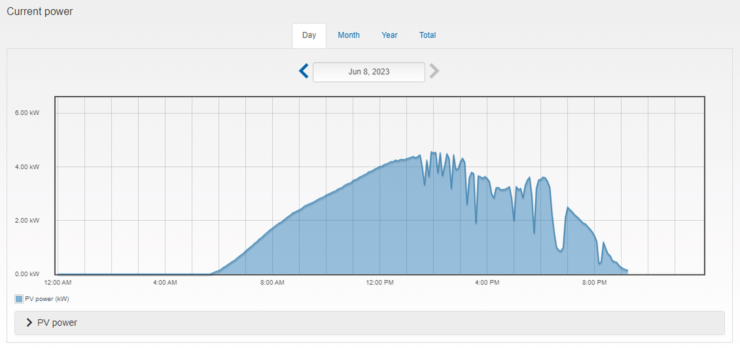

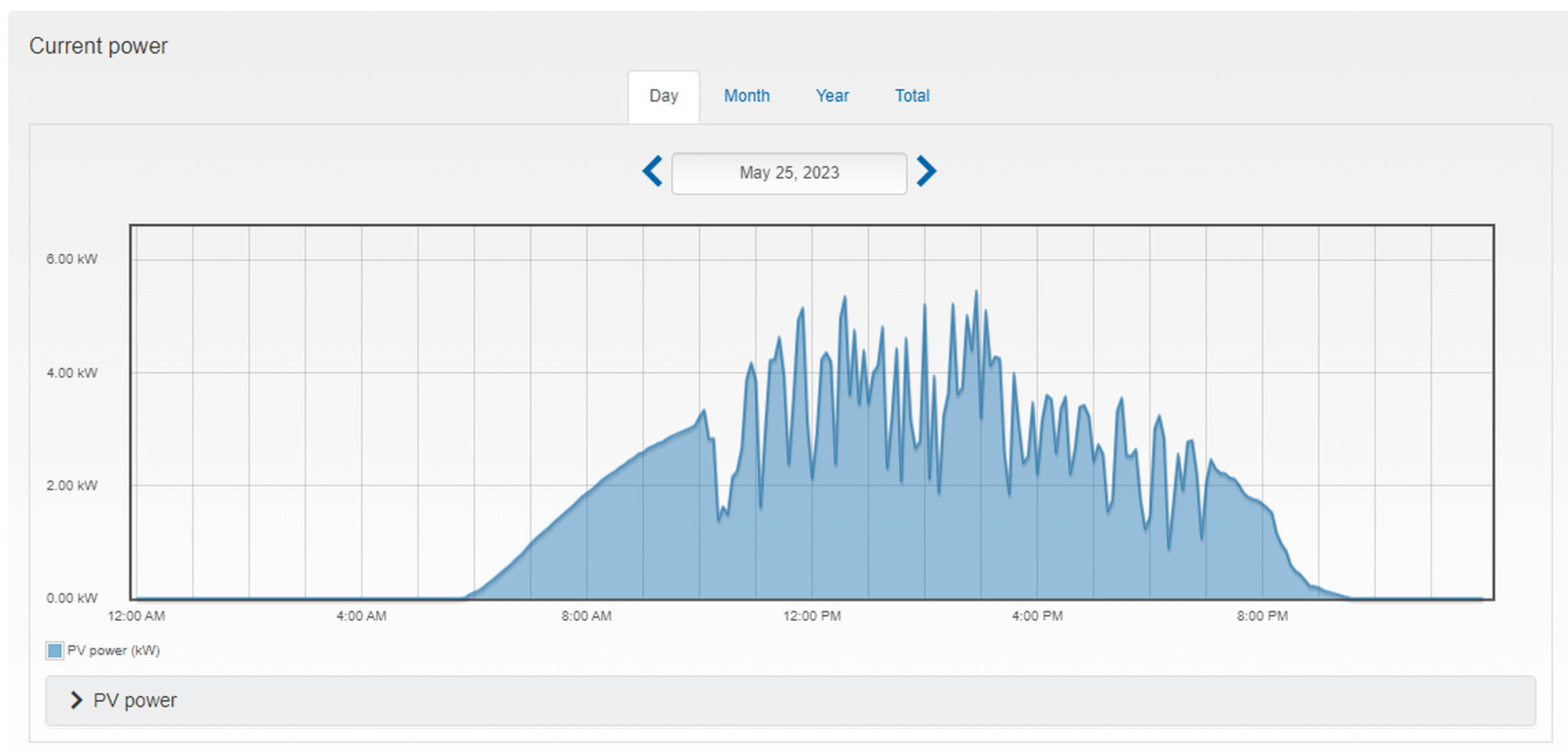

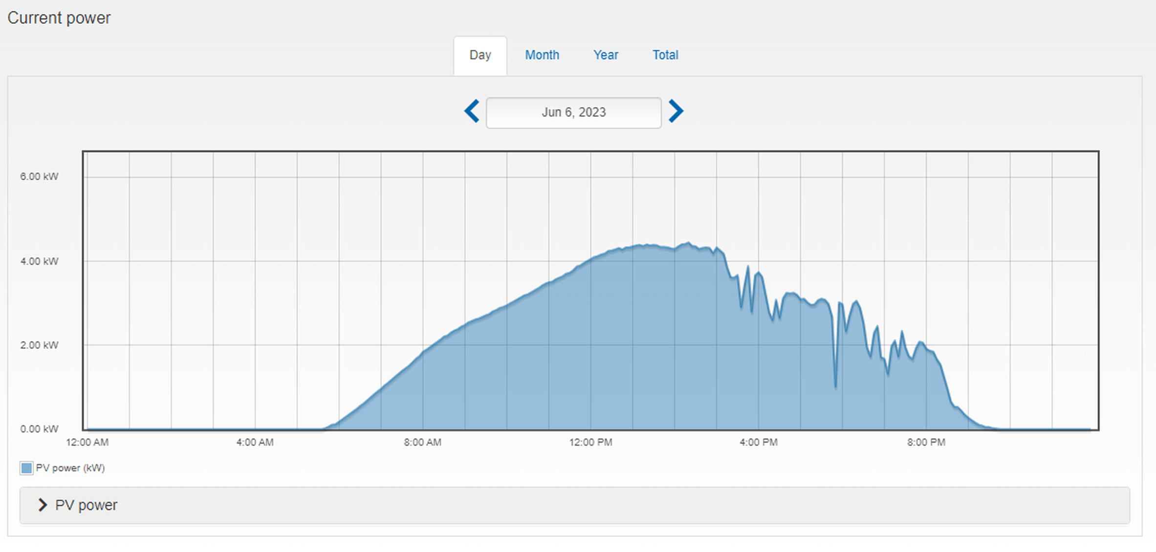

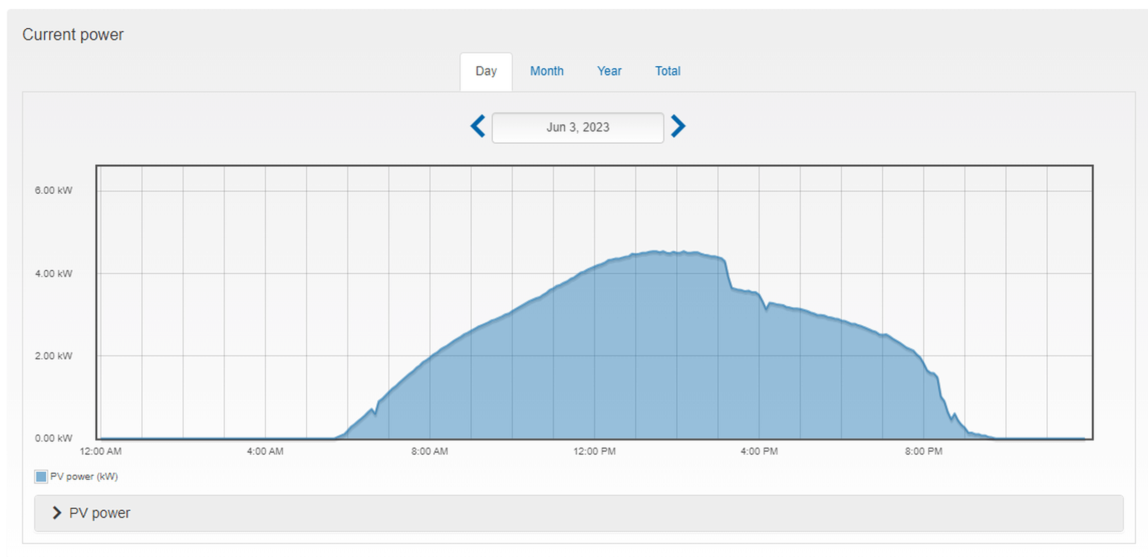

Hallo,
Deze week een extra omvormer + panelen (6x 420 + GW3000 XS) op mijn hokje actief, en houd dus de opbrengst wat beter in de gaten.
Nu zag ik dat de bestaande set wat issues heeft op het moment dat de zon het meest er op staat.
Na terug kijken lijkt dit al langer te zijn.
Ik heb het idee dat hij de max bereikt en daardoor afkapt, maar heel overtuigt ben ik niet.
Het gebeurd niet als de max niet word bereikt, en dan heb ik goed grafiekje.
-Goodw 4200D-NS
-15x 325wp ja solar panelen
Voorbeeld waar het mooi weer was, maar geen dipjes:
Afbeeldingslocatie: https://i.ibb.co/tBGvYMB/goed.png
Dag er na
Afbeeldingslocatie: https://i.ibb.co/SXhd4zH/minder.png
De nieuwe set (heeft eerst schaduw van het huis, en vanaf 10 uur vol op zon (staan op het zuiden)
Afbeeldingslocatie: https://i.ibb.co/YLfx6vf/nieuwe.png
Vandaag, geen wolk aan de lucht zoals te zien is op de nieuwe set.:
Afbeeldingslocatie: https://i.ibb.co/9Wmwx9s/vandaag.png
Ik heb helaas geen grafiekjes van de voltages. Is alleen realtime.
Panelen liggen op het zuidwesten. En geen schaduw, behalve als de zon aan de andere kant van het huis staat :X
Iemand een idee wat zoiets kan zijn?

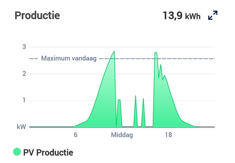

Ik zit nu zelf eens rechtstreeks in de omvormer te kijken en volgens mij ben ik zelf ook de sjaak:
Afbeeldingslocatie: https://tweakers.net/i/jQT7NaccoGcwJPpSKZEcgsQjwmg=/full-fit-in/4000x4000/filters:no_upscale():fill(white):strip_exif()/f/image/K8OVViWf1u8WLy1jNCJVMU4a.png?f=user_large
Afbeeldingslocatie: https://tweakers.net/i/FxJX2N0M07PUkGyBGDKGaGuDhLE=/full-fit-in/4000x4000/filters:no_upscale():fill(white):strip_exif()/f/image/mfaYKaEO0ECEqOxaE2KKq9oH.png?f=user_large
Afbeeldingslocatie: https://tweakers.net/i/HUpNaT9MpHiq0T0SDOOH7LBpQFQ=/full-fit-in/4000x4000/filters:no_upscale():fill(white):strip_exif()/f/image/IMnR6msxiPnSP5VykobsM3AE.png?f=user_large
Vooral deze lijkt me duidelijk:
Afbeeldingslocatie: https://tweakers.net/i/NbaeaZpXrdzRNa3CqhvuCs0sV5E=/full-fit-in/4000x4000/filters:no_upscale():fill(white):strip_exif()/f/image/tPMy0AJVKRSNrQRsTCbHSiyD.png?f=user_large
