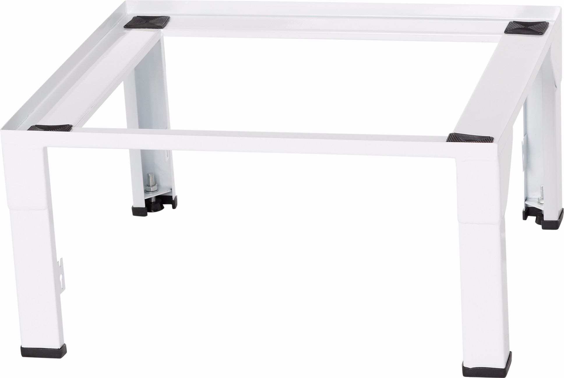

als ik naar deze foto's kijk dan mis ik inderdaad ook een afvoerbuis en ik ben het ook wel eens met edsandje, het lijk ook mij vrij onverstandig om je watermeter achter een zware wasmachine te verbergen, hoe ga je dat immers oplossen als men je meterstanden wil komen opnemen of hoe ga je die hoofdkraan willen dichtdraaien als je ergens lekt... naast het feit dat er hier niet al een afvoer buis te zien is heb je dan dus al 2 extra problemen.
mocht je nu net buiten de foto toch een afvroer hebben, dan zou ik op zijn minst aanbevelen om je machine op een stelling te zetten. https://image.coolblue.nl/max/2048x1536/products/560033 - mits die dan hoog genoeg staat... dat zou hoe dan ook helpen als je uiteindelijk een wat langere afvoerbuis zou willen aanleggen. - niet mijn eerste aanbeveling maar op zijn minst een (slechte) manier om de meeste bezwaren weg te nemen.
