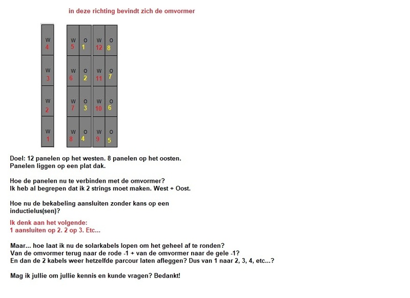

...Afbeeldingslocatie: https://tweakers.net/i/nIflevmMCSMU_gXye8GucMVwicg=/800x/filters:strip_icc():strip_exif()/f/image/Fg8xcqtElG8EA9Iy7XHOaF6v.jpg?f=fotoalbum_large

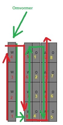

De plus en min langs elkaar leggen. Je gaat van 4 naar via1 naar 8.

Afbeeldingslocatie: https://tweakers.net/i/lZUQyNEo7I770eG2fXRT2idnd_o=/full-fit-in/4920x3264/filters:max_bytes(3145728):no_upscale():strip_icc():fill(white):strip_exif()/f/image/QEzPPHCFAdCPqHWMxgBPkfjB.jpg?f=user_large
Beste WillemSuper, bedankt!
Ik krijg dan zoiets? Voor de panelen die op het Westen liggen?

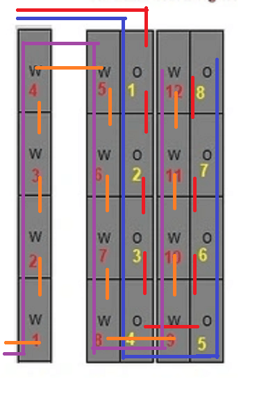

Afbeeldingslocatie: https://tweakers.net/i/tPaA2Hlf4R_IEjfuXoYVjVfqGCw=/full-fit-in/4000x4000/filters:no_upscale():fill(white):strip_exif()/f/image/2chRmaSuBZeNI7qvfsBY9ZM2.png?f=user_large
Zo wordt t dan.

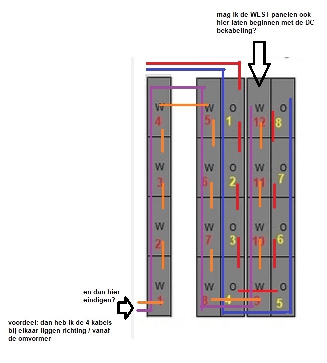

Afbeeldingslocatie: https://tweakers.net/i/OmbJkVXxFurJsYGaAYW-iMEL8U8=/full-fit-in/4920x3264/filters:max_bytes(3145728):no_upscale():strip_icc():fill(white):strip_exif()/f/image/XVj5fQpqJBmNe5Fp5n3dbBxz.jpg?f=user_large
Beste Cr3ator, thanks!
Vraagje: zie het plaatje voor mijn vraag. Zou zoiets mogen?
