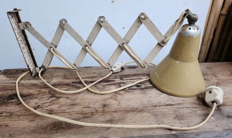

Hiya!
Ik post hier niet al te vaak maar ben even lost. Ik dacht d’r zitten hier aardig wat knappe koppen dus misschien weet iemand hier wel hoe ik dit ga oplossen. Ik ben bezig met het repareren/restaureren van een oude scharnier lamp. De verschillende armen zitten aan elkaar doormiddel van spacers en een soort van zeilringen

Nu moesten deze wel uitelkaar om de armen goed te kunnen schuren/verven. Ik heb dus de eindoogjes met een dremel afgeschuurd om alles los te kunnen krijgen.
Afbeeldingslocatie: https://tweakers.net/i/TAprDEK2HZliQfQVAGoFy9s7r1I=/x800/filters:strip_icc():strip_exif()/f/image/jBAuVZvvg6grqPBaqUxWrQrB.jpg?f=fotoalbum_large
Alle spacers zijn nog bruikbaar. Nu wil ik ze later natuurlijk weer aan elkaar krijgen maar ik kom niet verder dan zeilringen zoals deze:

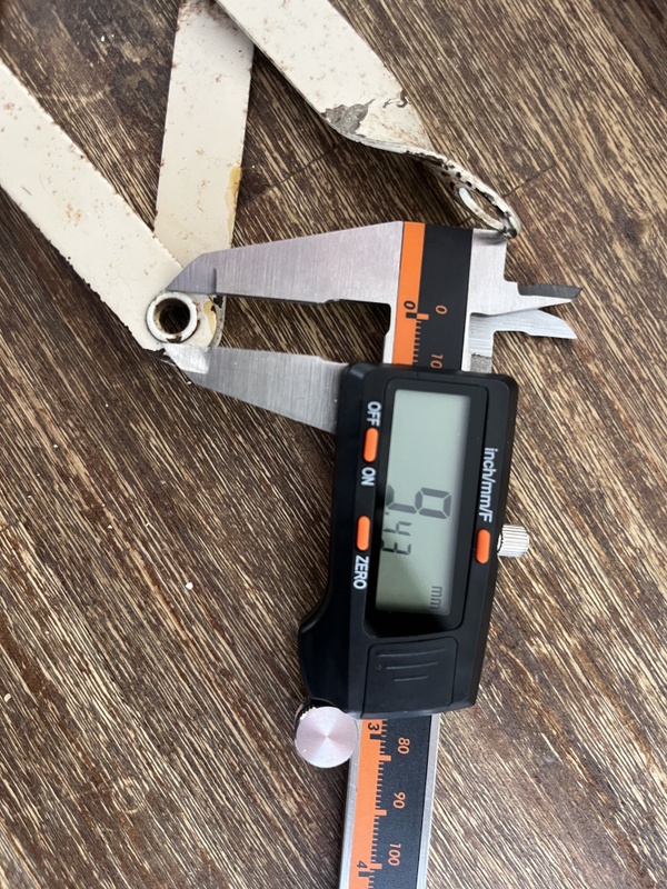

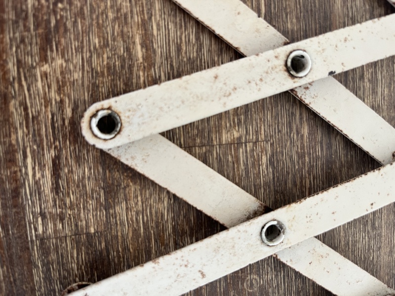

Probleem daarbij is dat deze niet hoog genoeg zijn. De hoogte is rond de 8mm. De diameter rond de 9 voor de buitenmaat, rond de 6 voor de binnenmaat. Schroeven/boutjes zijn geen optie omdat de verbinding hol moet zijn. De stroomkabel van de lamp loopt er namelijk doorheen.

Iemand enig idee met wat voor tools/items/schroeven/zeilringen/supergoednieuwidee ik dit straks weer aan elkaar krijg?

Iedereen die het over klinknagels etc heeft... Klinknagels werken natuurlijk niet als scharnierpunt.
Dit krijg je gewoon nooit meer zoals het was. In de fabriek zullen het busjes geweest zijn, die met een mal in die vorm gedrukt worden. Met ook een beetje ruimte, zodat het kan bewegen.
Je kan zelf ook zo iets proberen, maar je hebt natuurlijk geen mal. Ik zou niet weten hoe je dit thuis netjes zou moeten oplossen.
Je zou weer busjes kunnen proberen, en dan met de ronde kant van een doorslag (oid) de kop wat naar buiten buigen.
Maar de kans dat ze scheuren, te strak komen te zitten, etc, is groot. Maar misschien dat je met een aantal pogingen nog wel wat voor elkaar krijgt.

@Ar__jen
Misschien kan je een remleiding erdoorheen steken en die felsen.
YouTube: How To Double Flare A Brake Or Fuel Line
Dat hoeft niet duur te zijn
https://www.remleidingsho...leiding-fels-gereedschap/
