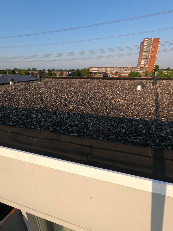

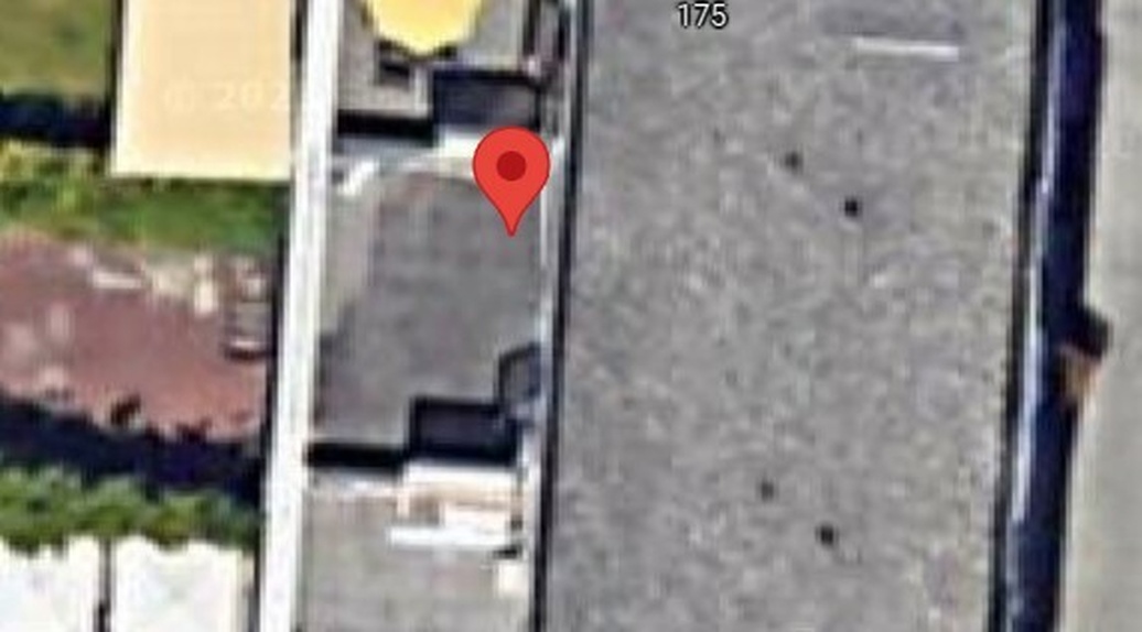

Afbeeldingslocatie: https://tweakers.net/i/Jb6RFGK1mODyFMGQFT22jiTljNM=/full-fit-in/4920x3264/filters:max_bytes(3145728):no_upscale():strip_icc():fill(white):strip_exif()/f/image/VJ65mjp9Dhb1WtUzrTpPk5rd.jpg?f=user_largeAfbeeldingslocatie: https://tweakers.net/i/d77V-bVkZV8j1gsHEfhIr4po2-w=/x800/filters:strip_icc():strip_exif()/f/image/s9KlwEJ56bWloxcFlJJt3GoW.jpg?f=fotoalbum_large
Schoorsteentjes links staan op mijn deel. Rechts bij de buren.
2. Beschikbare (dak)ruimte
Lengte 6m80, breedte 4m80
3. Schaduw
Nagenoeg geen schaduw
