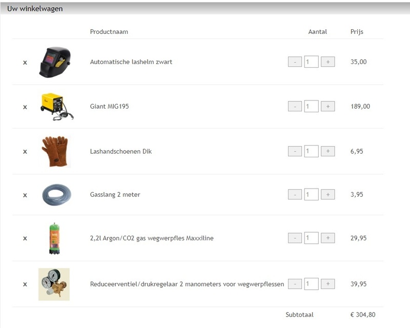

Afbeeldingslocatie: https://tweakers.net/i/ZmOl-I4qqjKeL_9mnfEl601MOmk=/800x/filters:strip_icc():strip_exif()/f/image/EQWHtuoo5FO1QzEIad8rYAd0.jpg?f=fotoalbum_large
Wat mis ik nog?
Beschermede kleding, FFP3 filter, heb ik liggen
Alleen nog lasdraad, welke kan ik hier het beste bij gebruiken?

evuijtert schreef op woensdag 7 juni 2023 @ 21:45:
Lasdraaddikte: 0,6-0,9 mm
Max. gewicht lasrol: 1kg
Die moet je dus hebben, merk zal niet zoveel uitmaken.

Kijk er al overheen:
Inclusief:
Lastoorts 2 meter
Massaklem/kabel 1,5m
Masker
1kg massief lasdraad 0,8mm
2 contacttips
Ik vermoed dat het masker niet bijzonder is en ik beter paar euro meer kan uitgeven voor een automatisch masker.

Voor MIG/MAG zie ik geen meerwaarde in een display. Doorgaans heb je een paar vermogensstanden en een aanvoersnelheid voor de draad. Meer stel je eigenlijk niet in, en dat gaat prima met een draaiknop.
Je hebt het over constructies voor binnen en buiten.
Ga je dan ook buiten lassen? Want dat is met MIG/MAG wel een dingetje omdat je beschermgas wegwaait. Dan heeft elektrode de voorkeur.
Als je het binnen last om buiten te gebruiken is dat geen issue.
