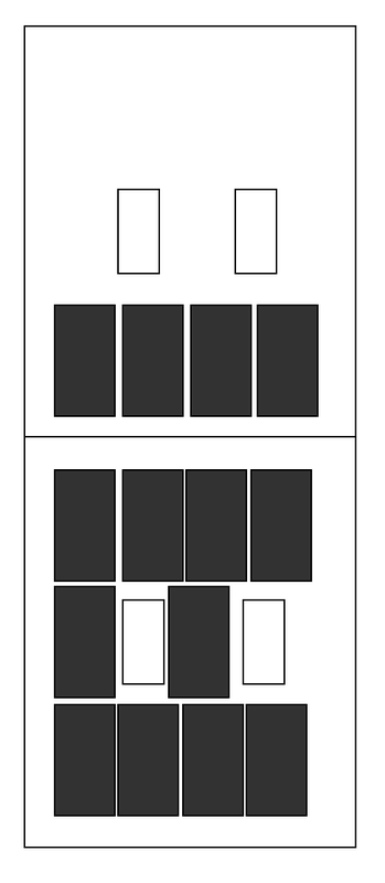

Beschikbare (dak)ruimte
Zie foto's. Dak voorzijde (op de foto onder) is meest gunstig qua ligging. Dak achterzijde wil ik wel wat panelen voor spreiding gedurende de dag.
Schaduw
Weinig tot geen. Alleen dak achterzijde heeft een schoorsteen, maar panelen blijven daar voldoende vandaan.

1. Wat vinden jullie van de offertes. Of wat zouden jullie anders adviseren qua legplan, aantallen e.d.?
2. Ik merk dat veel adviseurs vooral kijken naar huidig verbruik. Daarnaast hoor ik ook anderen roepen 'leg gewoon zoveel mogelijk, goede investering'. Hoe kijken jullie hiernaar? Toekomstig verbruik vind ik lastig te voorspellen maar een airco willen we wel op termijn. Daarnaast op middellange termijn wellicht warmtepomp. Maar stel dat de warmtepomp om wat voor reden niet haalbaar is, is het dan alsnog gunstig 12 panelen te laten leggen?

1. duur vooral
2. met deze bedragen is volleggen geen goed plan, en is 'vol' dezelfde breedte aan de noord west zijde?
Of echt het hele dak van de foto?

Vol is dezelfde breedte als aan de voorzijde idd (4 panelen portrait in de breedte is de max), rest van het dak is van de buren.

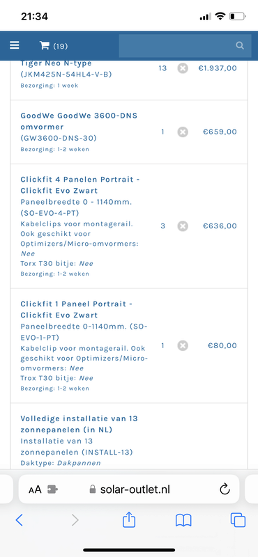

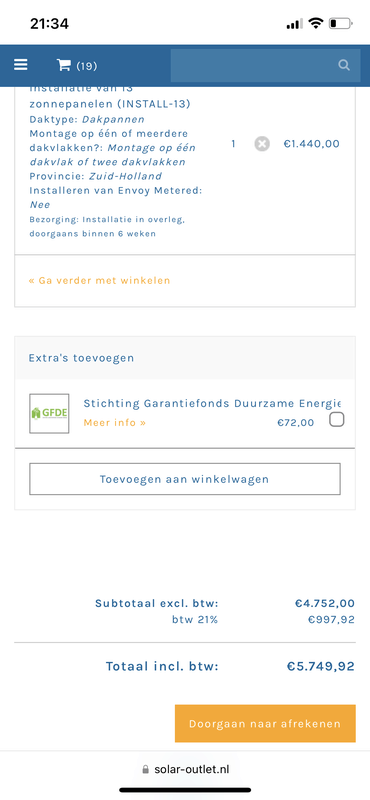

Ik zie dat de totaalprijs significant lager is, maar geen idee of dit appels met peren vergelijken is ;) Ik ben niet zo thuis in de materie dat ik alle onderdelen zo los in het winkelmandje kan kiepen bij een site als solar outlet..
Edit: zie dat ik ook een offerte aanvraag bij solar outlet kan doen, zojuist gedaan. Ben benieuwd hoe snel ze reageren, want "Het kan vanwege ongelooflijke drukte momenteel langer duren voordat u uw offerte ontvangt."

Voor 3500 euro verschil zou ik even wachten ;)

En bij de 3-fase omvormers moet je minimaal 6 panelen in 1 string hebben, dus 6 per dakvlak om aan de minimale stringspanning (140V) te komen.
Wij kunnen dus 8 voor en 6 achter doen.
En als jij er 10 voor wilt hebben kan je voor een meerprijs van €500 er 2 bij nemen zodat je in totaal op 16 panelen uit komt. Dus 10 voor en 6 achter
Ik wil liever niet minder dan die 10 aan de voorzijde omdat die het gunstigst liggen. Wat zou jullie advies zijn? Dan toch 2 erbij op de achterzijde? Of zijn er nog andere opties?

  • Foutlook
Ronald schreef op dinsdag 1 augustus 2023 @ 21:57:
Er moet zelfs 200V komen om te starten.
De 140V is de ondergrens van de Mppt (na starten, = schaduwmanagement)
6 panelen is dus marginaal. die doen meestal maar 180Vmpp - en in de ochtend amper meer dan 200V Voc.
ik zeg 8 nodig, tenzij je panelen hebt met hogere spanning.
Voor meerprijs slechts 1000 is dat echt helemaal prima.
De bewuste panelen zijn DAS 420 Wp Full Black Glas/Glas. Als ik de specificaties daarvan op zoek zie ik 38.48 Voc daarbij staan. Dat zou voor 6 panelen 230 betekenen wat voldoende moet zijn en 8 panelen dus niet perse nodig is?
  • Ronald
  • Laatst online: 03:35
IV curve:
https://www.zonnepanelen-...ype_dh108na_datasheet.pdf
Bij 200W/m2 - en in de ochtend is er veel minder - amper 33V Voc per stuk.
