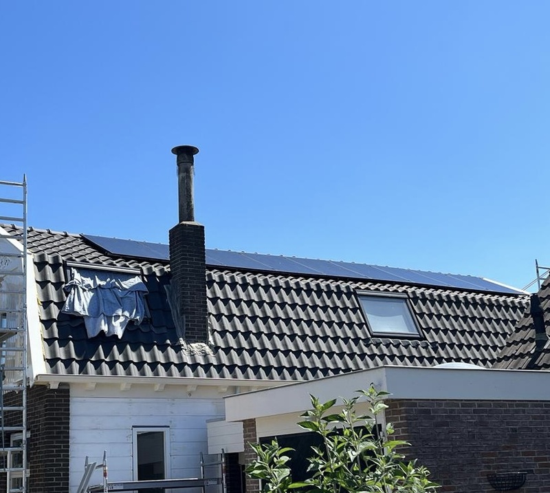

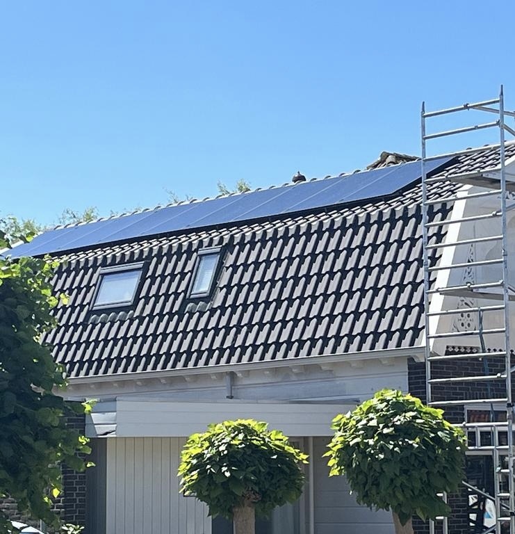

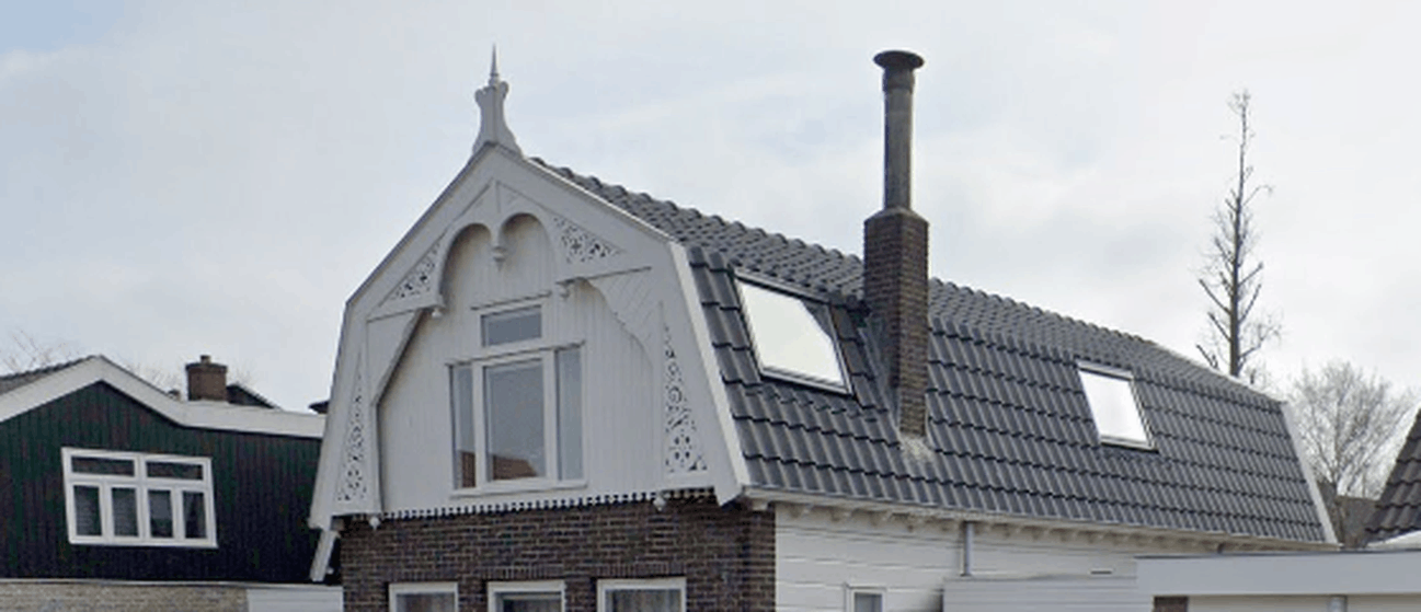

Beschikbare (dak)ruimte
De panelen willen we plaatsen op de bovenste schuine vlakken van het mansardedak. De twee schuine vlakken (27°) zijn 11 meter lang en twee meter breed, er zou plaats moeten zijn voor 9 panelen per vlak (hangt ook af van gekozen panelen uiteraard)
Schaduw
De schoorsteen, zichtbaar op de foto.

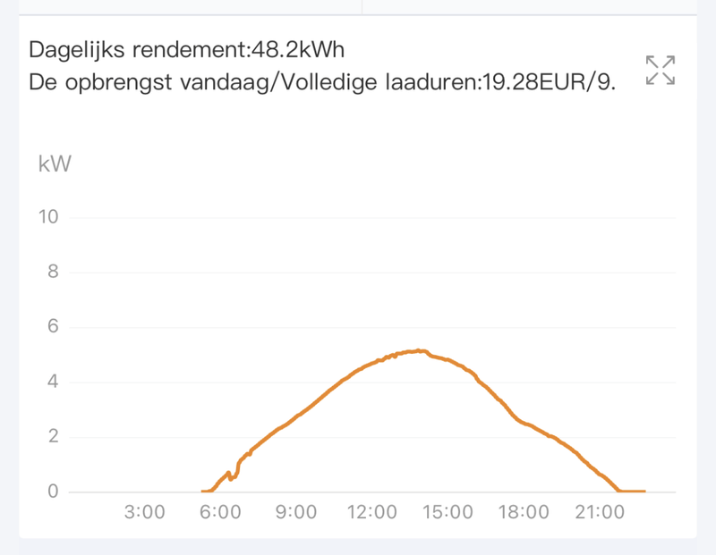

ik heb een oost-west met 1 gewone string omvormer.
zie hier een warme zonnige dag.
Afbeeldingslocatie: https://tweakers.net/i/pmAntRVrEp7p_jSmhWtMQh6LOBA=/800x/filters:strip_icc():strip_exif()/f/image/zEIjX9TSS3qKr0nySCXoVUOa.jpg?f=fotoalbum_large
door dat oost en west zo een groot verschil heeft op mijn dak van het moment van hoogste top halen.
kan ik gewoon 6430Wp op een 4000VA omvormer hangen zonder aftoppen.
(zie onderschrift voor volledige setup)
nu leveren zonnepanelen minder als ze warm zijn, en dat zijn wel de dagen die hard er in tikken.
normaal kun je een 30% extra Wp als W-omvormer er extra aan hangen.
(mits alles met je gekozen omvormer kan natuurlijk)
dus je zou er ook (met minimaal verlies) een 7 - 8kWp op een 4kW omvormer kunnen hangen.
ik vind: meer Wp belangrijker als optimizers.
gewoon het levert meer kWh per jaar op voor minimum kosten.
optimizers maken van schaduw geen zon. ;)

Hallo iedereen, nu 1,5 maand nadat de zonnepannelen liggen even een korte retro.
Allereerst hartelijk dank voor alle advies.
Ik ben uiteindelijk voor offerte 2, aanbieder A gegaan: 18 Jinko 410Wp panelen met Solis 5K 3-Fase omvormer en 2 Tycho optimizers vanwege schaduw schoorsteen. Totaal €7614,87 dus €1,03 / Wp.
De panelen zijn geinstalleerd op 14 Juni, 6 dagen na het accepteren van de offerte. We zijn dan ook erg blij met de snelheid van de installateur, ook werd goed geluisterd naar onze wensen. Binnen hangt de boel netjes, de bevestiging op het dak lijkt goed afgewerkt en de eerste storm is al overleefd. 2 minpuntjes: de kabel buitenlangs is geen -AS kabel, de geinstalleerde omvormer is niet het meest recente model (eigen schuld, had ik van tevoren moeten nagaan).
Uitendelijk ben ik toch voor 3 fase gegaan omdat ik nerveus werd van 5kW over een enkele fase.
Qua opbrengst ben ik uiterst tevreden, door de snelle installatie en de overdimensionering t.o.v. mijn verbruik kom ik zelfs dit kalenderjaar waarschijnlijk op een iets negatief verbruik uit. Volgend kalenderjaar ga ik kijken naar contracten met een betere TLV. Verder heb ik me verbaasd over de enorme impact van wolken, ook de schoorsteen is (minimaal) te zien op heldere dagen.
Zodra ik meer tijd heb ga ik de data direct uit de omvormer halen in plaats van de Solis app. Ik ben voornamelijk geinteresseerd in het vermogens verloop van de 2 strings over een dag.
