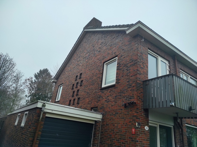

Beste Tweakers,
Graag advies over (1) de material voor spouwmuur isolatie en nog material voor vloerisolatie, (2) of het nog zinnig is om spouwmuur isolatie te doen aangezien de voorkant en achterkant van mijn woning te veel grote ramen en deuren hebben.
Spouwmuur isolatie
Spouw is 5cm, alles is goed schoon. Aantal ingeschatte te-isoleren-muur is tussen 90 - 110 m2 (2 onder 1 kap, woning is 9.8m diep, 6.4m breed, de hoogste punt van de puntdak is 8, maar er zijn veel grote ramen en deuren zijn).
Is het beter om EPS parels of glaswol te doen ? Ik heb wel gelezen over de voor/nadelen van parels vs glaswol, maar wat is de trend nu in 2023 ?

Spouw is maar net wat je wilt. Op een dunne spouw van 50mm zou ik voor EPS kiezen, vraag is of je inblaaswol overal krijgt met zo'n dunne spouw, EPS blaast makkelijker in.

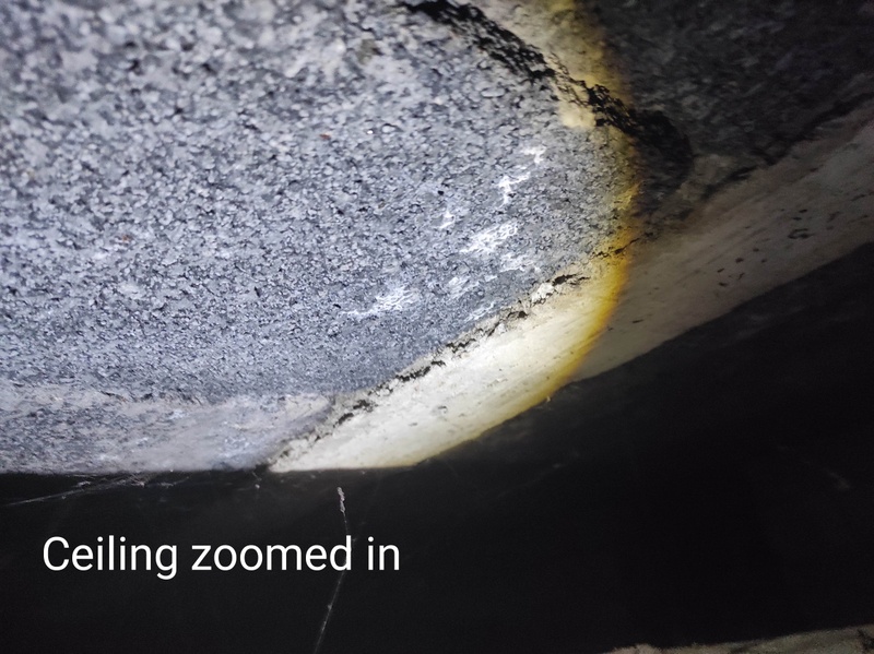

Beste allemaal,
Ik ben weer in de kruipruimte, en het lijkt me op dat de oplossing met PUR/EPS misschien niet geschikt is vanwege de niet-homogene plafond van de ondervloer.
Duidelijker video YouTube: Ondervloer met non-homogene plafond, bouwjaar 1966, 66 cm hoog, zand...

@noucmen Plafond ongelijk zou geen probleem moeten zijn. Zoals ik het zie steken de liggers uit tov de poreuze stenen die ze ertussen hebben gezet. Als dat idd het geval is lijm je de platen gewoon op de liggers. Als dat niet het geval is wordt het mechanisch monteren met schroeven en schoteltjes. Volgens mij zijn er zelfs kunststof ankers voor die je zo in die poreuze steen slaat.
  • noucmen
  • Registratie: December 2019
  • Laatst online: 11-10 23:02
noucmen
Kiesgierig
_JGC_ schreef op woensdag 21 juni 2023 @ 00:40:
Bedankt voor je bericht,
Ben jij nog steeds tegen die Icynene oplossing ? Ik moet straks beslissen.
In de geval dat ik het plaatsen van dePUR/EPS niet zelf kan doen zijn er bedrijven die dat ook doen, met de totale material + arbeid onder 2000 euro zijn ?
Groeten.

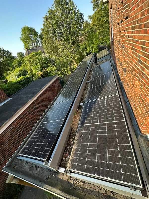

En nog een andere vraag: is het standard dat voor dit gevel en zonnepanelen op garage dak, moet ik een extra hogewerker zelf betalen ? Als ja, ik denk om ook dit isoleren combineren met het schilderen van de windveer in een dag om de ingehuurd hogewerker beter te gebruiken.
Afbeeldingslocatie: https://tweakers.net/i/AAg1e8orKaZ7P91P8qMB25JLzxc=/800x/filters:strip_icc():strip_exif()/f/image/d2hs4gIs2aYoUtqSzI05ifpq.jpg?f=fotoalbum_large
Afbeeldingslocatie: https://tweakers.net/i/E61lqufVyBzU9sZOLRInP-G4s7k=/800x/filters:strip_icc():strip_exif()/f/image/mgz1u3KtbvnIUU0PIPY6pVPG.jpg?f=fotoalbum_large
Afbeeldingslocatie: https://tweakers.net/i/PPSJCKusE0xc6jOZgdOp3HxdbGI=/x800/filters:strip_icc():strip_exif()/f/image/KMqHHy6VLY4aaC4SWwKEBjYL.jpg?f=fotoalbum_large
