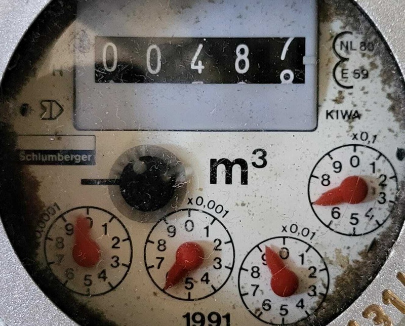

Zie ik dit goed. 700 liter water, in 1 uur tijd? Kan iemand dit bevestigen?
Afbeeldingslocatie: https://tweakers.net/i/TXdCoUqf7Fgjrf4FhRkmKU8XNZU=/800x/filters:strip_icc():strip_exif()/f/image/Z0XdwnElumHy5WF5xHH8ANbA.jpg?f=fotoalbum_large
Afbeeldingslocatie: https://tweakers.net/i/jbdphTCrLThWBG79W1zgYV7KiJg=/x800/filters:strip_icc():strip_exif()/f/image/u2qZ85m6Eyq3bWd3t0JkmeLo.jpg?f=fotoalbum_large
@naftebakje leidingwater. Maar als het werkelijk 700 liter in 1 uur is... euhmmmmm
Ik heb deze slang, verdeeld over 4 borders (en dus 4 groepen).
https://pvcvoordeel.nl/druppelslang-100-meter/
[ Voor 52% gewijzigd door NeFoRcE op 07-06-2023 15:10 ]

Klopt... de specs van die slang zegt 2.3 liter per uur, per druppelaar. 3 druppelaars per meter, 100 meter = 300 druppelaars, maal 2.3 liter per uur, da's 690 liter per uur.
  • wauswaus
  • Laatst online: 07:12
Meeste druppelslangen hebben 3 gaatjes per meter en geven 2 l/u per uur af per gat --> dus 6 l/u per meter.
Je hebt ze ook met 4 l/u per gat wat dan 12 l/u per meter geeft.
90 meter slang is dan 540 liter met 2 l/u per meter of 1080 l/u met 4 l/u per meter.
Ik draai om de 3 dagen, en dan zo rond de 40 minuten per keer (2 l/u per gat). Planten leven nog :)

Ja dat verklaard wel ja... we hebben - sorry - kunstgras in de voortuin. Het is een waterbad eronder, haha, ik zal het minder lang aanzetten.

Je kan je watermeter elke keer zelf gaan uitlezen, maar je kan hem ook met een smart watermeter automatisch uitlezen zodat het verbruik (ook in liters per minuut) gewoon in Home Assistant terechtkomt.
Iedereen kent inmiddels wel de P1 meter voor je elektriciteitsmeter in de meterkast en Homewizard maakt daar niet alleen de bekende P1 meter voor, maar ze maken ook een hele goede watermeter voor op je watermeter. Neem gelijk de losse bijbehorende USB voeding erbij en dan kan je hem zelfs realtime uitlezen.
Ik heb hem gelijk met de P1 meter aangeschaft en vind het ideaal. Gelijk mooie grafiekjes in de Homewizard App op je smartphone EN alle info wordt ook doorgesluisd naar Home Assistant.
https://www.homewizard.com/nl/watermeter/
Hij is wel wat duurder dan de P1 meter, maar nu ik hem eenmaal heb, zou ik hem niet meer willen missen. Er zit een geniaal doorzichtig klemmetje bij waarmee je hem op de watermeter monteert. Hij maakt verbinding over wifi en die is bij mij zeer betrouwbaar, hij is nog nooit offline geweest.
En het is dus ook een hele precieze manier om een waterdruppelaar in te stellen en daarmee niet onnodig veel water te verbruiken. Bij mij bleek een stortbak een beetje te lekken, daar kwam ik achter dankzij deze watermeter. Zonder valt een kleine lekkage gewoon niet op.

thanks, maar dat heb ik al geprobeerd. Heb helaas een watermeter zonder magnetisme of anders wat. Enige oplossing is om 'm met een camera en OCR uit te lezen. Maar dat is meer iets voor ooit.
