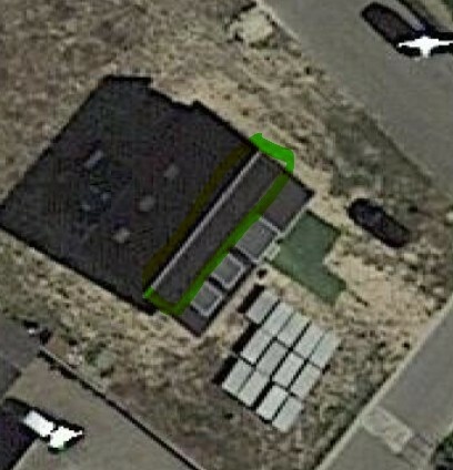

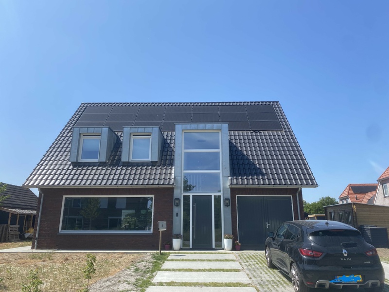

Sinds ruim een jaar bewonen we onze nieuwbouwwoning. Momenteel voorzien van 21 JASolar 325Wp zonnepanelen indak. Deze zijn aangesloten op 1 SolarEdge SE7k omvormer + optimizers.
De ligging van het huis is weergegeven op onderstaande googlemaps foto, de 21 panelen zijn groen "omcirkelt"
Afbeeldingslocatie: https://tweakers.net/i/ohgUUMC8FF4lKmrKNkjNtxuKuec=/full-fit-in/4920x3264/filters:max_bytes(3145728):no_upscale():strip_icc():fill(white):strip_exif()/f/image/rB2EKsMWRexmrCvMxMCsOe1R.jpg?f=user_large
Nu wil ik graag het aantal zonnepanelen uitbreiden. Ik overweeg om deze aan de andere kant van het dak (minder ideale opstelling, maar in de zomer wel tot in de verre avonduren zon) nog 8-12 panelen bij te leggen. Een beetje afhankelijk hoeveel er passen.
Foto van de voorkant met de 21 panelen bovenin.
Afbeeldingslocatie: https://tweakers.net/i/T5X20fTbJrb2RRNUYlYIzodA5iQ=/800x/filters:strip_icc():strip_exif()/f/image/mzVFcAOUlYWoDXJDXJwm1SMS.jpg?f=fotoalbum_large

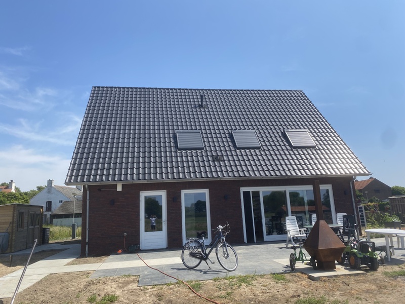

Foto van de achterkant van het huis
Afbeeldingslocatie: https://tweakers.net/i/1wxGSHEyRRwnXSHozu97lBXUiO0=/800x/filters:strip_icc():strip_exif()/f/image/8gfIKIL2BHNaDPtOKFdwx5Rx.jpg?f=fotoalbum_large
De vraag is dan wat ik het beste kan doen:
  • Wel of niet een indak systeem. Eerlijk gezegd vind ik dat er mooier uitzien en heeft het samen met de voorkant wat uniforms.
  • Een separaat systeem toevoegen (zonnepanelen + omvormer). De omvormer kan op zolder erbij geplaatst worden en er loopt nog een loze leiding naar de meterkast. In de meterkast is nog voldoende plek. Volgens mij kan dan een 1 fase omvormer gebruikt worden?
  • Is het überhaupt mogelijk om de huidige omvormer te vervangen en een aantal panelen erbij te leggen?
  • Wel of geen optimizers? Ik ga meestal maar uit van de zekerheid qua opties ipv alles sec te bekijken vanuit kostenoptiek.
Zijn er nog andere zaken die ik kan overwegen?

  • DaWizza
Indak is over het algemeen duurder, onhandig (vooral bij vervangen)en iets minder efficiënt...het ziet er wel tof uit.
Je hebt al een 7k omvormer, 12panelen erbij op 1 fase word tricky.
De omvormer vervangen is een optie, 2 strings en je kunt helemaal los (lost ook meteen het vorige punt op). Het ligt er wel aan wat voor kabel er naar je meterkast loopt.
Optimizers heb ik weinig ervaring mee, dat laat ik graag aan anderen over.

  • Ronald
  • Laatst online: 13:13
Een niet solaredge omvormer kan niet omgaan met de optimizers. Dus daar kan niet zomaar een andere omvormer op.
De optimizers waren en zijn overbodig, op beide daken.
Je kunt maximaal 3kW per fase toevoegen. Dus de opties zijn 3 fase omvormer, of meerdere enkelfase omvormers van Max 3kW
Het is wellicht ook mogelijk het 2e dak met een serie optimizers bij de SE7K te hangen. Dat moeten we dan wel minimaal 12 zijn en gekoppeld aan de huidige string Liefst meer… solaredge heeft moeite met te kleine aantallen per richting en dat te kleine aantal is op 3 fase vrij hoog. Bevestiging dient met solaredge designer gedaan te worden.

Je kunt denk ik op het dak achter 20 panelen kwijt. 1 minder dan voor door de rookgas/ventilatiepijp.
Ik zou dan gaan voor 2 mooie rechthoeken van elk 9 panelen. Dus 18 panelen op dak.
Dan testen of deze 18 erbij kunnen in de Designer op de SE7k omvormer.
indien dit niet kan dan zou ik het volgende overwegen:
2e SE7k omvormer ernaast hangen. (duur)
2e string omvormer 3 fase ernaast hangen (goedkoper)
