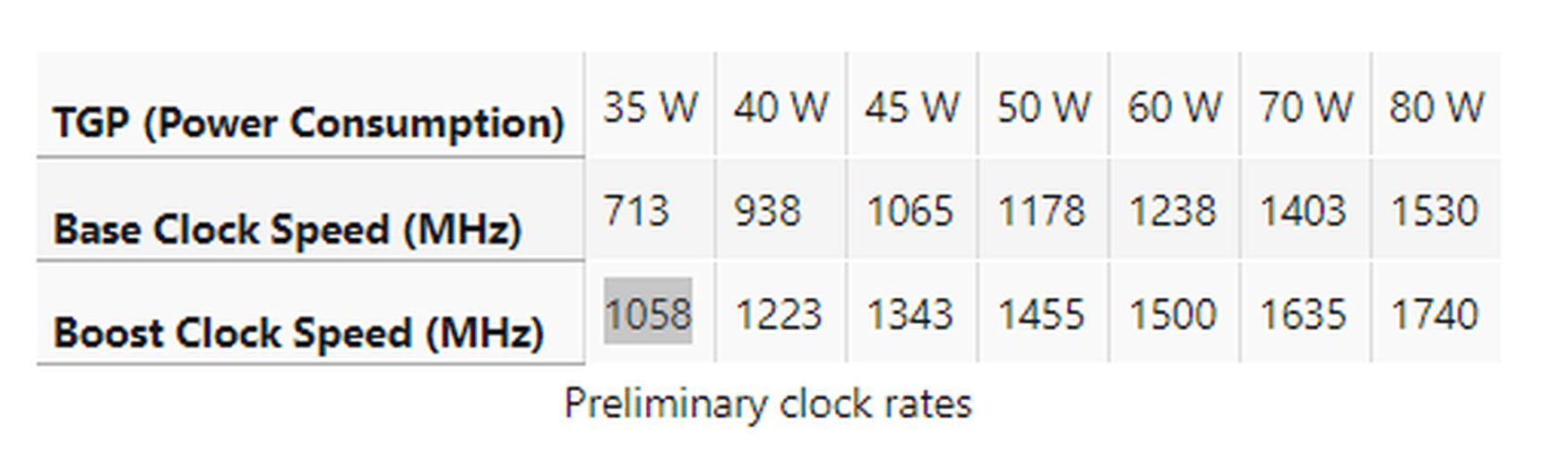

Je moet kijken naar de boost clock, het gaat om het 35W model:
https://www.notebookcheck...s-and-Specs.513790.0.html
Afbeeldingslocatie: https://tweakers.net/i/8h2GA7RjCH-bgsCwE76dLonrW_0=/full-fit-in/4000x4000/filters:no_upscale():fill(white):strip_exif()/f/image/FsRNglRNHE48tT4q7sMerMRW.png?f=user_large
Als jij fullscreen speelt en de resolutie op 1920x1080 zet zou dit op een 1440p monitor exact dezelfde performance moeten geven als op een native 1080p scherm. Hoe sluit jij de externe monitor precies aan?
[ Voor 22% gewijzigd door D4NG3R op 06-06-2023 14:01 ]

Ja hoor dus ik heb de slechtste gekozen. Nou ja het stoort me niet zoveel, de prijs was ok en ik kocht het niet voor gamen. En nu zie ik dat gamen prima werkt, uitgezonderd het probleem met de monitor. Ik snap niet waarom de kids 300hz willen. Ik kom uit de tijd dat 60 harstikke tof was. En nu heb ik 144 op de laptop en ik ben er blij mee.
