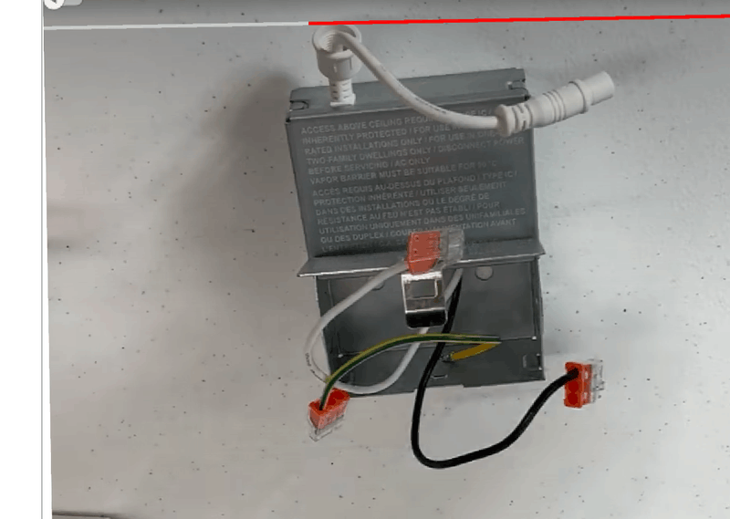

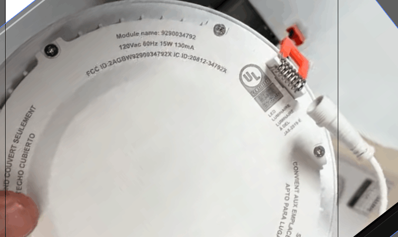

Ik heb deze unbox video gevonden, als ik daar een screenshot uit maak dan zie ik op de lamp zelf '120Vac 60hz 15W 130mA'
en op de elektra omvormer lijkt geen voltage te staan, alleen instructie tekst. Ga nu toch twijfelen.
Afbeeldingslocatie: https://tweakers.net/i/nznMZdzLNiQMCUlrKCNO0QxPGYQ=/800x/filters:strip_exif()/f/image/NeqabHUzdyJQi8MQIX7XiLwl.png?f=fotoalbum_large
Afbeeldingslocatie: https://tweakers.net/i/3EOnWBFH6u2yAgPHNQHcmBa1JvM=/800x/filters:strip_exif()/f/image/Uyw8eGmumgg1yTohDoNYFmzL.png?f=fotoalbum_large
Zou deze led lamp dan toch direct 120V accepteren?
[ Voor 25% gewijzigd door Magnolia op 06-06-2023 11:42 ]
Ontspan.

Voor iemand die wellicht deze lampen in de toekomst nog wil gebruiken; er staan verder geen voltages op het omvormertje, dus gokje genomen en aangesloten op 220v. Werkte prima. Case closed :)
