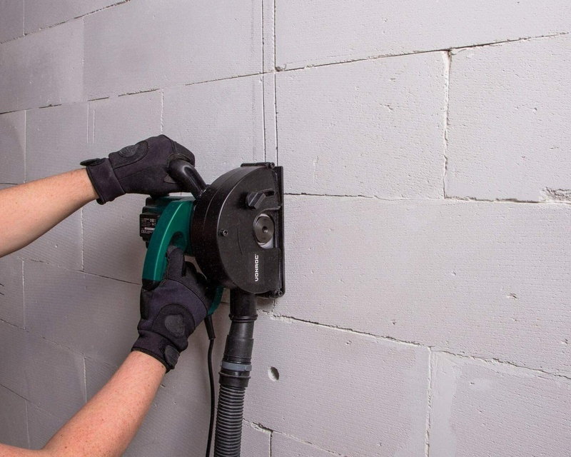

Bedoelen jullie dan een beitel zoals deze?
Overigens zou de frees die ik heb gelinkt juist echt een frees zijn en dus niet alleen twee snedes zagen zoals deze sleuvenzaag
  • SMSfreakie
Ja. alleen wel oppassen dat je niet door je muur heen gaat met de prop er uit breken... al is dat minder erg als je die ook nog moet afwerken :)
en uitbeitelen van de sleuf is ook niet echt veel werk.. al geeft t wel meer troep dan en frees die meteen hem ook opvreet (Goede stofzuiger is wel nodig dan!!)
en door boren naar de kruipruimte is kwestie van een goede boor en hopen dat je niet precies op bewapening boort... dan wordt je er niet blij van :-)

-2- Ik moet sleuven frezen en gaten boren. Dat doe ik denk ik met een sleuvenfrees zoals deze, en een dozenzaag zoals deze, denk ik... Het frezen lukt denk ik wel met zo'n apparaat, zie niet snel wat daar fout kan gaan en als het niet netjes is wordt het toch nog dicht gesmeerd en gestuct. Het maken van die gaten voor de inbouwdozen echter... Het zagen lukt vast nog wel, maar dan heb je nog geen gat. Hoe haal je dat middenstuk er dan uit? Beitelen? Of zie ik iets over het hoofd?
Dat middenstuk sla je er uit met een handbeitel. Die beitel heb je ook nodig om het een beetje bij te werken. Denk aan je veiligheidsbril!
Ik heb gewoon een sleuvenfrees bij de lidl gehaald. Het middenstuk sla je er met de handbeitel uit.
Die boorkroon voor ca 25 euro op Amazon. Ging van het weekend als boter door kalkzandsteen.

Daarmee maak je 2 sleuven naast elkaar. Het midden kan je er dan uit "breken" met een beitel. Als er wat blijft zitten nog een keertje de slijptol er doorheen.
Afbeeldingslocatie: https://tweakers.net/i/6OUk9FnZT0iFHoDYzqbsQUMWXa0=/800x/filters:strip_icc():strip_exif()/f/image/sRLVkbNMaynWsHLF9WCJupLz.jpg?f=fotoalbum_large
Dat apparaat maakt ze beide in 1x maar je kan gewoon 2x slijpen met je slijptol en klaar. Meteen multi functioneel ding in huis.

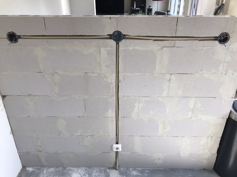

Nog even een update voor wie het interessant vindt.
Ik heb uiteindelijk de gaten voor de inbouwdozen gemaakt met zo'n gatenzaag van de Praxis. Op advies van hen een maatje kleiner, 76mm geloof ik, inbouwdoosjes pasten in elke geval precies zo. Dat ging echt super goed en simpel!
De sleuven heb ik netjes uitgetekend en met een slijptol, uit de losse pols, zelf gezaagd. Viel me eigenlijk ook nog behoorlijk mee hoe makkelijk dat ging.
Het gat in de vloer heb ik toch vlak vóór de muur naar beneden geboord. Achteraf misschien nog mooier om het vanuit de onderkant van de sleuf te doen, maar ik vind het prima zo. Elektra via de kruipruimte doorgetrokken naar de meterkast en in de muur naar de wandcontactdozen.
Al met al best blij met het resultaat:

  • DNLK
  • Laatst online: 22:10
Ik dacht dat je dubbele wcd wou? Nu heb je maar 2 enkele dozen.
  • Jorizzz
  • Laatst online: 14-08 13:05
DNLK schreef op woensdag 21 juni 2023 @ 12:41:
Scherp! We hebben uiteindelijk dubbele wcd's gevonden met USB poorten, handig om bijvoorbeeld een recept open te houden op je iPad of telefoon, maar dat zijn opbouwdozen en die gaan op enkele dozen. Toch weer makkelijker dan dubbele ;)
  • eamelink
eamelink
Droptikkels
En de aparte groep voor de oven?
  • Jorizzz
eamelink schreef op woensdag 21 juni 2023 @ 12:49:
Moest een aparte groep worden, als in niet gedeeld met andere grote apparatuur. Kon wel gedeeld met de wcd's in dit muurtje. Maar moest dus wel allemaal op een nieuwe groep, via de kruipruimte. Ik ga niks heftigers op deze wcd's aansluiten dan een koffiezetapparaat, een blender/keukenmachine dat soort werk. En zeker niet tegelijk met de pyrolyse stand van de oven, dus dat komt wel goed.
  • eamelink
eamelink
Droptikkels
Slechte keuze. Een oven hoort op een eigen groep. De aansluitwaarde is al gauw >3kW, en die van een koffiezetapparaat ook al gauw >1kW. Nu kan je het nog voor een paar tientjes fatsoenlijk aansluiten.
  • Vliegvlug
  • Laatst online: 23:01
Vliegvlug
Flight Simple
Jorizzz schreef op woensdag 21 juni 2023 @ 12:55:
Zou zelf toch echt een losse groep voor de oven hebben aangelegd!
Is kleine moeite als je toch bezig ben, extra gat naar de kruipruimte en klein sleufje voor de lage wcd die je nu in de pvcbuis naar boven hebt geplaatst.
Je moet er nu alsnog steeds over nadenken wat je op die stopcontacten op het werkblad aansluit en of je ze wel kan belasten. Stel dat je een waterkoker of airfryer daar wilt hebben, trek je zo 2500W en als dan je oven ook aan staat…
  • Exigence
  • Laatst online: 14-08 17:12
Exigence
dnkroz
@Jorizzz Je gaat die middelste doos toch niet dichtsmeren hoop ik?
  • Jorizzz
eamelink schreef op woensdag 21 juni 2023 @ 13:04:
Vliegvlug schreef op woensdag 21 juni 2023 @ 13:12:
Ik snap jullie punt, maar ik ga er in de praktijk denk ik echt geen last van hebben. Aansluitwaarde van de oven is 3,6KW, maar dat is wat hij maximaal trekt bij de allerhoogste stand (in mijn geval de pyrolysestand), dus in de praktijk 99% van de tijd veel minder. Waterkoker gaat de deur uit want we krijgen een Quooker (op een eigen groep), frituren doe ik alleen buiten (andere groep). Komt echt goed.

Exigence schreef op woensdag 21 juni 2023 @ 13:18:
Haha, dit ga je zo te zien niet leuk vinden, maar die gaan we laten dichtsmeren inderdaad.

Jorizzz schreef op woensdag 21 juni 2023 @ 13:22:
Nou, ik denk dat je dat zelf niet leuk gaat vinden. In principe moet dat altijd toegankelijk blijven. Dat betekent een blindplaat of misschien toch een derde stopcontact.
Ken Thompson's famous line from V6 UNIX is equaly applicable to this post:
'You are not expected to understand this'
  • Jorizzz
Janoz schreef op woensdag 21 juni 2023 @ 13:45:
Ja een blindplaat was de 'nette' optie, maar dat vind ik echt geen gezicht, dus neem ik het risico dat er ooit iets mis gaat en ik er bij moet voor lief. Dan weet ik exact waar het zit, maak ik het open en repareer ik de stuclaag weer zodra het probleem is opgelost. De kans dat ik er om wat voor reden dan ook bij moet kunnen lijkt me nihil. Of zie ik iets over het hoofd?

Dergelijke dozen horen bereikbaar te blijven!
Je had als je dat niet wilde vanaf de vloer naar een van de wcd’s omhoog moeten gaan en dan horizontaal naar de andere wcd.
De kans dat je er ooit nog bij moet is niet heel erg groot inderdaad.
Maar als het wel moet is het super irritant.
Hoeveel verborgen dozen ik in mijn huis tijdens de verbouwing wel niet ben tegen gekomen toen ik de elektra ging vernieuwen. ;(
Zou zelf hier een derde wcd plaatsen, je kan nooit genoeg stopcontacten hebben op een werkblad. (hoewel in dit geval met alles op 1 groep vergroot dat wel weer de kans op overbelasting)
Mocht je het huis ooit verkopen vermeld deze zaken dan wel om achteraf gezeur over verborgen gebreken voor te zijn!
Ook dat de oven en werkblad stopcontacten op dezelfde groep zitten want dat is ook niet conform enige norm.
Het beperkt namelijk de nieuwe eigenaren in volledig gebruik van die stopcontacten.

Jorizzz schreef op woensdag 21 juni 2023 @ 13:21:
Siemens combi trekt hier vrolijk 3200W als ik hem aanzet, en dat doet hij totdat hij is opgewarmd, maar ook tussendoor zie je hem tot dat getal bijschakelen. Die eigen groep is zeker niet uit de duim gezogen.
Overigens duurt een pyrolyseprogramma zo maar 2uur. Dus trek dat extra draadje nou nog even is mijn advies.

Skynett schreef op woensdag 21 juni 2023 @ 14:14:
Dat is wel serieus meer dan ik had ingeschat. Ga ik toch weer twijfelen...

En voor volgende keer: een horizontale sleuf in je muur is een enorme verzwakking. In jouw geval was ik liever schuin vanuit de onderste doos naar beide contactdozen gegaan. Hoef je ook niet die doos in het midden weg te smeren.
_JGC_ schreef op woensdag 21 juni 2023 @ 15:15:
Klopt. Bij voorkeur frees je zoveel mogelijk verticaal. Maar dit is maar een decoratief laag wandje. Dat zal wel goedkomen, gok ik. (Al zul je wel raar staan te kijken als er iemand tegenaan loopt en de bovenkant er ineens afbreekt. :) )
  • frennek
  • Laatst online: 02-12-2025
Oven stopcontact maak je gewoon met een losse YMVK kabel onder de plint van je keuken met een dicht opbouwdoosje (opbouwstopcontacten voor buiten met klepje zijn hier uitermate geschikt voor). Hoef je dus alleen een gat te boren, de YMVK kabel direct trekken naar de meterkast en je knoopt er direct een opbouwdoosje aan onder je plint. Makkelijker kan niet en je hoeft geen freeswerk meer uit te voeren, enkel een gaatje in de vloer te boren. Ik zou het wel weten.
En dubbel stopcontact in een enkele doos? Weet je wel zeker dat dit past? Soms zijn zogenaamde anderhalve dozen nodig voor een dubbel contact.
Toevoeging: Verplaats dan gelijk je lasdoos naar onderen in het huidige stopcontact voor je oven. Moet je alleen nog een enkele verticale sleuf infrezen zodat je twee flexbuizen direct naar je stopcontacten kan brengen. Het is dan niet de meest eenvoudig bereikbare lasdoos, maar hij is in ieder geval nog wel bereikbaar.
Nog beter is het vermijden van lasdozen als je meerdere stopcontacten wil hebben. Normaliter ga je van stopcontact naar stopcontact, dus ga je nu van onderaf schuin naar de linker of rechter doos en lus je het zo door. Dan elimineer je je lasdoos volledig.
Verwijderd schreef op woensdag 21 juni 2023 @ 15:20:
Twee/drie cm diep in een 10cm dikke kalkzandsteen wand. Dat breekt echt niet zomaar af lijkt me? En ik ben horizontaal gegaan omdat ik wilde voorkomen dat het voor de keukenboer onduidelijk was waar de leiding liep. Twee keer schuin is een stuk minder duidelijk dan één keer recht omhoog. Op de hoogte waar het nu zit hoeft hij (en niemand) iets te boren of te monteren.

Nou, jullie hebben het voor elkaar hoor, ik ga de twee wcd's toch op een eigen groep aansluiten. Twijfel nog om linksboven vanaf de wcd omlaag te gaan tot een nieuw gat door de vloer, en dan vanaf linksboven door te lussen naar rechtsboven, omdat ik dan ook meteen van de lasdoos achter het stucwerk af ben. Alternatief is een nieuwe leiding door de grond vlak bij de eerste, en dan 'om de wcd voor de oven heen' en gebruik maken van wat ik al gemaakt heb.
Het argument dat je oven echt een aparte groep kan gebruiken zodat je de wcd's nog volop kunt gebruiken is sterk, die van géén verborgen lasdozen iets minder...
Als ik wat geïrriteerd (en eigenwijs) overkwam, zo voelde ik me ook omdat ik eigenlijk wel wist dat jullie gelijk hadden wat die groepen betreft >:)

Jorizzz schreef op woensdag 21 juni 2023 @ 18:27:
Ik zou die wcd in het midden voor je oven gewoon onder de plint gooien... gat door de vloer en een stukje buis er in, YMVK er door heen, en een Ocean opbouw wcd er op.
Voor naar je 2 stopcontacten boven je blad bij 1 van de 2 naar beneden frezen en een gat door de vloer. Om door te lussen kan je het horizontale sleuf laten zitten.. alleen die lasdoos er uit en in 1 stuk van links naar rechts.

PotatoChip schreef op woensdag 21 juni 2023 @ 18:43:
De WCD voor de oven is die inbouw wcd die er nu al in zit, die zit exact op de afgesproken plek zoals in het leidingschema, die laat ik zo zitten. Waar ik nog over twijfel is of ik een tweede gat in de vloer maak vlak naast waar het nu zit (onder die inbouw wcd) en dan daaromheen een sleuf maak. Dan niet meer doorlussen van de inbouw wcd naar de wcd's bovenin, maar die via die kleine omleiding door het tweede gat aansluit. Dat is de makkelijkste optie. De andere is dus precies wat jij voorstelt. Vanaf één wcd naar beneden en daar door de grond heen, de andere wcd zonder lasdoos vanaf die ene aansluiten. Dat is wat meer werk, maar dan ben ik wel van die lasdoos af.
YMVK kabel heb ik ook voor de eerste aansluiting gebruikt en ga ik nu weer gebruiken.
Waarom dan niet vanuit de kruipruimte naar één van de twee dozen, en dan vervolgens door naar de tweede doos? Dan had je helemaal geen middelste doos nodig :S

Exigence schreef op woensdag 21 juni 2023 @ 19:26:
Omdat ik in eerste instantie dacht: één sleuf verticaal, en één horizontaal, dat is het minste werk en gaat prima. Die lasdoos in het midden zit daar omdat ik van tevoren niet had bedacht dat het niet zo makkelijk was om op een andere manier een splitsing te maken en om dan vanaf de wcd midden-onder ook nog bekabeling door te trekken. Meer een gevolg van te makkelijk denken.

Frees vanaf je linker of rechter WCD recht naar beneden. Nieuw gat naar je kruipruimte.
1x horizontaal is mijn inziens zoveel beter dat diagonaal… kans dat je daar een schroef in draait is 90%
2x verticaal had de beste optie geweest.
Je kunt die middelste doos gewoon verwijderen en nieuw stukje buis tussen beide dozen stoppen?
Wat betreft de argumenten… De niet bereikbare doos argument word heel veel sterker als je eens voor de zoektocht hebt gestaan om een probleem op te lossen…
