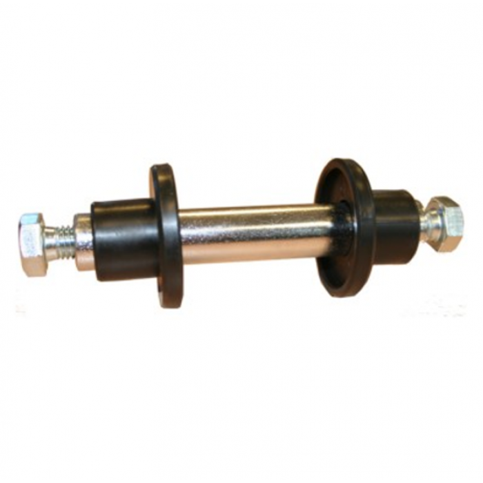

https://www.mtools.nl/med...e-9f58-4d25af3c9af4_1.png
kruiwagen wielbout
denk dat je beide naar elkaar toe moet draaien
dus met 2 sleutels
en/of even een pijptang in je omgeving vragen
https://www.hornbach.nl/c...tangen/pijptangen/S23846/
dat opent alles (en sloopt alles)
