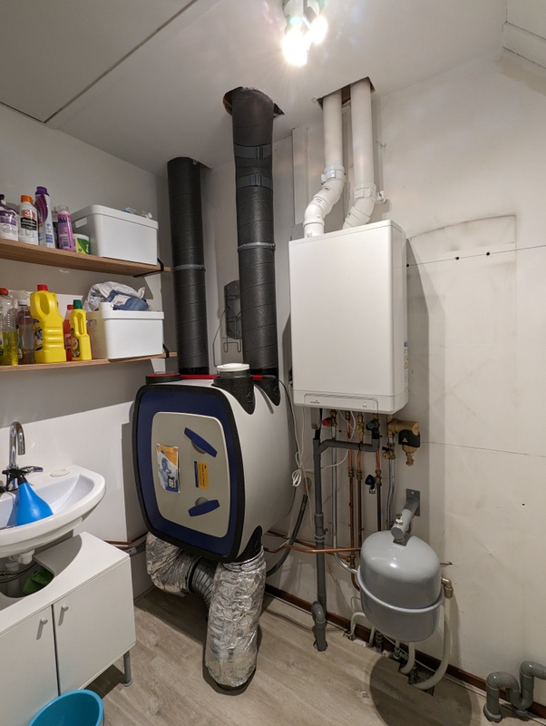

ik vroeg mij af of in mijn situatie ook de Duco Energy comfort 325 kan laten plaatsen?
Ik heb wel 2 onder aansluitingen, huidige is de ITHO
Afbeeldingslocatie: https://tweakers.net/i/eEoXzmAdiUyDsICSbkLAq97or04=/x800/filters:strip_icc():strip_exif()/f/image/3Luwb9YZ56m3ASXkio1y5NaS.jpg?f=fotoalbum_large
Afbeeldingslocatie: https://tweakers.net/i/yfP2a4_Md-Wdrve4RURXSGugA6s=/x800/filters:strip_icc():strip_exif()/f/image/xLfQqyEQnKYky1tE5hKbaKau.jpg?f=fotoalbum_large
