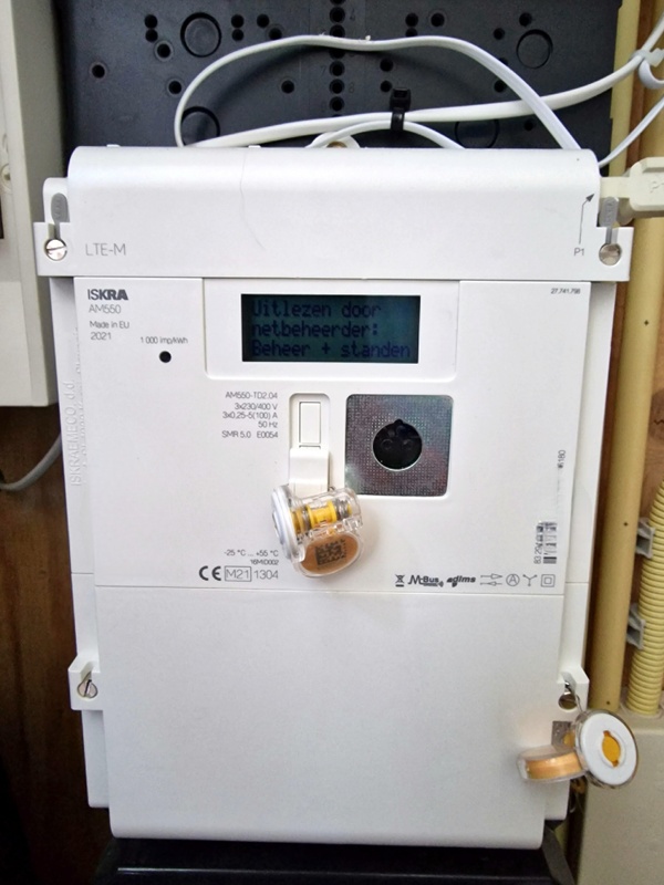

Wat voor stroom meter heb je van je leverancier? Kun je een foto maken?
Graag de EAN / barcode uitblurren!
Als je een meter met DSMR 5 hebt kun je via de P1 poort ook de voltages van elke fase uitlezen en het verbruik / teruglevering.

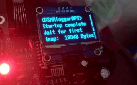

Mijn voorkeur oplossing van Willem aan de Wiel is bij mij, en op 2 andere plaatsen actief en bevalt 100%
https://opencircuit.nl/pr...tlezer-v4.5-geassembleerd
Deze met display toepassen en in een kastje bouwen.
Het is een project van https://willem.aandewiel....v4-slimme-meter-uitlezer/
Inmiddels is er een nieuwe versie in ontwikkeling van dezelfde maker. https://willem.aandewiel....11/15/crisis-what-crisis/
Het display is aan te raden, Een eerste installatie loopt iets makkelijker was mijn ervaring
Afbeeldingslocatie: https://tweakers.net/i/RK-0RqQP461HZmbJhWrhFtFv3BA=/full-fit-in/4000x4000/filters:no_upscale():fill(white):strip_exif()/f/image/QmIuY7X2yYXnPs58yYfVKuqa.png?f=user_large
Geen apps van derden nodig, geen abonnement alleen wat handigheid om het zelf in een boxje te maken en bij gebruik van het display beetje soldeer skills.
Simpele webpagina die in elke browser te bekijken is.

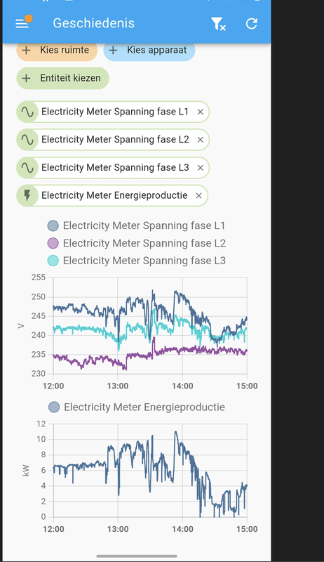

Ik heb ondertussen mijn energie dasboard op en running...inclusief alle zonnepanelen, 3 systemen
In Geschiedenis /History heb ik het volgende Afbeeldingslocatie: https://tweakers.net/i/fe64d34-J74IeA8IWY0JIJlcg-s=/x800/filters:strip_exif()/f/image/y73BEUpVqexuaT0TMqvPFkYv.png?f=fotoalbum_large
hoe maak ik hier een permanent dasboard van???
  • Septillion
  • Laatst online: 00:40
Septillion
@Pbr Door een History graph card aan te maken. Wil je wat meer fancy (maar ook stuk meer complex) kan je aan de slag met de custom:mini-graph-card.
