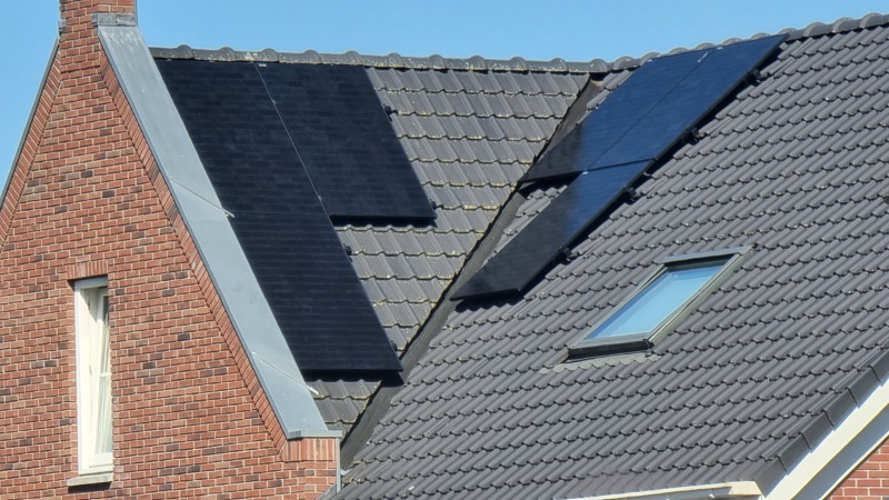

Schets van situatie:

Situatie van het dakdeel:
Bij een andere buurman had ik zijn legplan 'afgekeken' en vormt het zich tot 2 blokken van 3.

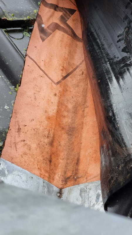

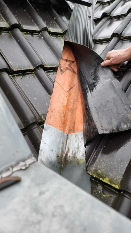

Het eerste bouwbedrijf constateerde dat de doorvoerkabel onder de kilgoot gelegd was. Daar zit niet de lekkage, maar toch wordt het afgeraden. De kilgoot staat bovendien nu 'bol,' onder de doorvoer van de YMVK kabel.
Afbeeldingslocatie: https://tweakers.net/i/PtScHmr5_-v1blb4defqKoda6Vs=/x800/filters:strip_icc():strip_exif()/f/image/uNBsqjyAFONPlPLvEFxbj6Y5.jpg?f=fotoalbum_large
Afbeeldingslocatie: https://tweakers.net/i/M414n7FfEkPtqRY-5SFcvBtqb1E=/x800/filters:strip_icc():strip_exif()/f/image/lCc3ELwYO7RlU5Do8pvBJ32U.jpg?f=fotoalbum_large
Beide bouwbedrijven constateerden dat de lekkage zich onderaan voordoet, op de laatste 1,5 - 2 meter bij de kilgoot. De kilgoot steekt niet ver genoeg onder de pannen, omdat de kilgoot te breed uitloopt. (Als een omgekeerde trechter)

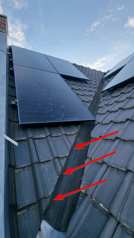

De lekkage is gekomen NA het plaatsen van de zonnepanelen, echter is er geen zichtbare schade.
Behalve dat bij bij de rode pijlen de kilgoot onder de pannen weggeschoten is.

Ik ben het met je eens dat dat de kabel er sowieso onder uit moet, maar het zal niet het probleem verhelpen. Ik heb mij laten vertellen dat dit één van de mogelijke oplossingen is. Het is inderdaad maar een rubberen goot.
Op onderstaande foto zie ik wel een soort folie op de rand van de kilgoot zitten.
Afbeeldingslocatie: https://tweakers.net/i/tyFswysfWtcoyUA6YO7xkCc7A1Y=/800x/filters:strip_icc():strip_exif()/f/image/m53LeVIwhOaCzcSslvOKoNn8.jpg?f=fotoalbum_large

Die hele "goot"-constructie lijkt me K met P.
Je hebt nu enkel een rubberen binnengoot. En die loopt niet ver genoeg onder je pannen door zodat als daar een flinke plens water doorheen loopt, dat onder je pannen terecht komt. Daar loopt het vervolgens via de folie onder c.q. achter je goot, want de folie steekt immers niet over het gootje heen maar komt er onder uit.
Ik zou zeggen zwarte binnengoot eruit, vervolgens moet een brede goot neergelegd worden die met waterkering (opstaande randjes) langs de zijkanten er voor in de plaats komt en die uitkomt op en met overlap over het bestaande stukje goot. Vervolgens kan die zwarte binnengoot wel weer teruggeplaatst worden.

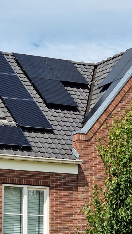

Situatie buurman:
Afbeeldingslocatie: https://tweakers.net/i/WUqewqcNBLonr3WbX9fninjkbLc=/x800/filters:strip_icc():strip_exif()/f/image/LbcQJs5QlKe1tzedPaeOvOmU.jpg?f=fotoalbum_large
Doel van mijn topic is eigenlijk wie ik verantwoordelijk kan stellen voor de lekkage. De lekkage is onstaan nadat er in de kilgoot gelopen is. Was er ooit lekkage bij de kilgoot onstaan als ik geen panelen had laten plaatsen cq. of er in was gelopen?

Acradavos schreef op maandag 5 juni 2023 @ 15:00:
Helemaal mee eens, dat werd ook door beide bouwbedrijven gesuggereerd, Feit blijft wel dat er in dit blok nog meer huizen zijn met dezelfde constructie, waarbij de kilgoot een stuk smaller is, waarbij er geen lekkageproblemen zijn.
Situatie buurman:
Doel van mijn topic is eigenlijk wie ik verantwoordelijk kan stellen voor de lekkage. De lekkage is onstaan nadat er in de kilgoot gelopen is. Was er ooit lekkage onstaan als ik geen panelen had laten plaatsen?
Ik zie bij nader inzien dat dit soort kunststof goten kennelijk gewoon als kant en klare kilgoten (en niet als binnengoot in een zinken goot) worden ingezet. Maar dan moeten ze wel aanzienlijk breder worden uitgevoerd dan bij jou het geval is.
Zie op deze site:
https://www.dakspecialistbrabant.nl/kilgoten/
dan het derde plaatje. Dan zie je hoe veel breder dat is dan bij jou.
Waarschijnlijk is het dus tot een jaar terug altijd nét goed gegaan, maar is het echte probleem (te smalle kilgoot) nu aan het licht gekomen doordat er doorheen is gelopen en het spul wat is verschoven c.q. de stroming van het water wat is veranderd door de ligging van de onderste panelen, waardoor je lekkage hebt. Was de goot veel breder geweest dan was dat verschuiven waarschijnlijk geen probleem geweest.
Ik weet niks van garanties van nieuwbouwwoningen, maar ik zou zeggen dat je het vooral bij de bouwer van het huis moet zoeken.

Dat heb ik inderdaad gelezen, maar dat van de panlatten stond er niet zo expliciet in als je het nu schrijft. Ik vind het eerder een verwijt naar de zonnepanelenboer toe dan naar de bouwer van het huis. Hoewel dit wel echt zo'n kostenbesparend ding is geweest, zo'n rubberen gootje. Zo'n goot is niet bedoelt om op te lopen en een kind kan bedenken dat als je een kabel onder rubber door laat lopen, dat je afschot t.a.v. regen veranderd. Daarnaast zou ik altijd zou opteren voor een mooie zinken goot of ander duurzaam materiaal. Die kun je mooi op maat snijden en onder de pannen door laten lopen, dan ben je van het hele probleem af. Dan kan er echt geen water naar binnen. Wij hebben zo'n goot laatst laten vervangen voor c.a. € 1.300. Alle vochtproblematiek opgelost. Bespaar je de moeite van nieuwe pannen, dat moet je echt niet doen. Wees blij met zo'n brede goot. Daardoor kun je de goot ook makkelijk schoonhouden en komt er geen blad/troep in. Maar dan moet de goot wel een flink stuk onder je pannen doorlopen. Waarschijnlijk is er nu iets 'verzakt' waardoor je rubberen goot niet meer voldoende afdicht onder de pannen.

Ik vind niet dat je dit bij de zonnepanelen installateur kan leggen. Ja die heeft er in gelopen maar dat hoort gewoon te kunnen. Dat je bouwer je met een slap aftreksel van een kilgoot heeft afgescheept kan die zonnepanelen boer niets aan doen. Ja, wellicht hadden ze beter moeten kijken maar dat veranderd nog steeds niets aan jouw goot.
Je bouwer gaat er vast niets meer aan doen dus zul je het zelf moeten (laten) fixen. Zuur maar dan voor altijd goed, mooie brede zinken goot erin leggen en pannen laten voor wat ze zijn.

Dura kun je inderdaad (swk garantie en aansprakelijkheid aannemer) niet meer aanpakken, tenzij het dus een dermate gebrek is dat de woning onbewoonbaar is/wordt, want dan geldt die 10 jaar.
Als ik het zo lees is het waarschijnlijk foutieve installatie tijdens de bouw, maar je hebt dus geen recht meer, als zou je het bewijzen.
Zo ben ik in ieder geval tegen dat swk en dergelijke aangelopen. Dura is als aannemer als niet meer aansprakelijk na paar jaar tenzij geborgen gebrek 5 jaar + 6 maanden.
Je zou de geschillencommissie nog kunnen proberen nu je er niet uit bent gekomen met Dura. Maar volgens mij kijken die ook naar de regels die getekend zijn bij tekenen van contracten toen.
