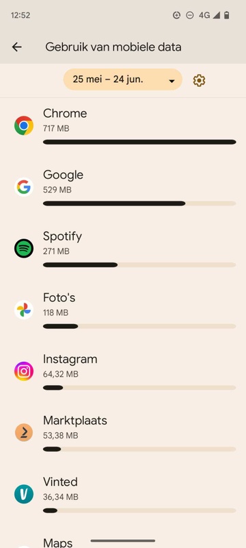

Dag tweakers,
Sinds een paar weken heeft mijn vrouw last van een abnormaal hoog dataverbruik op haar pixel 6a. Zowel haar totaaloverzicht op haar telefoon als in de app van HN geeft aan dat er in een week tijd 4,5 gb is verbruikt, maar kijken we bij de specificatie, dan telt het geheel maar op tot minder dan 1,5 gb. Ook geeft een ander overzicht van HN aan dat er reeds 1 gb gebruikt is, en niet de 4,5 gb (zie foto's).
De mensen van Hollands Nieuwe zijn niet bijster intelligent/behulpzaam, dus daar schieten we weinig mee op. Voor wat betreft instellingen: bij iedere app staat datagebruik op de achtergrond uit. De playstore kan niet updaten over mobiel netwerk, spotify staat op lage kwaliteit etc. Wat zien we over het hoofd?
Alvast dank voor jullie wijsheid 8)

Wat kun je nog instellen aan het overzicht Gebruik van mobiele data? Als je op het config-wieltje drukt? Ik heb dat knopje niet. Misschien zijn er (systeem)apps die standaard niet getoond worden? Hotspotgebruik?
Kijken de twee screenshots van HN wel naar exact dezelfde periode? Wat zie je als je op de oranje knop VERBRUIKSDETAILS klikt?

Niets bijzonders helaas en zo ver het datagebruik betreft staat alles uit. Hotspot en dergelijke ook. De specificatie van HN is ook niet bijster behulpzaam: geeft per dag enkel aan hoeveel mb er gebruikt is. Zoals op 31-5 er ineens 2 gb weg is. Het gaat om exact dezelfde periode, zowel op de screenshots van HN als van de telefoon.
HN zegt dat er soms na 7 dagen gebruik pas wordt afgeschreven omdat een datasessie zo lang kan lopen, maar dit verklaart in de praktijk helemaal niks. Want zetten we de periode op de telefoon zo dat een week eerder er ook bij staat, dan klopt het nog steeds van geen kant....

EDIT: na het openen van de ontwikkelaarsopties kwamen we erachter dat de optie 'Mobiele data altijd actief' aan stond. Geen idee of dit het probleem was, maar voor de zekerheid hebben we het nu uitgezet.
