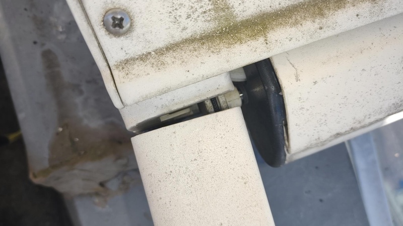

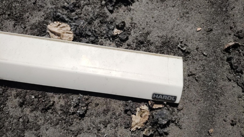

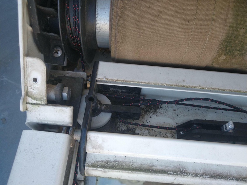

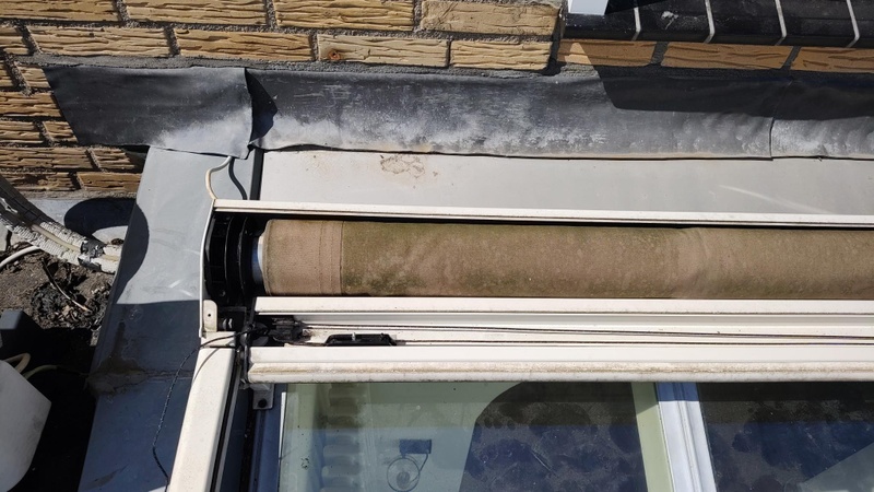

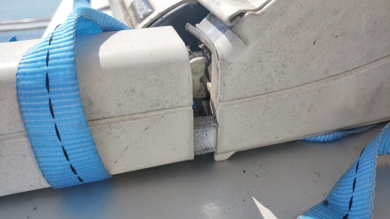

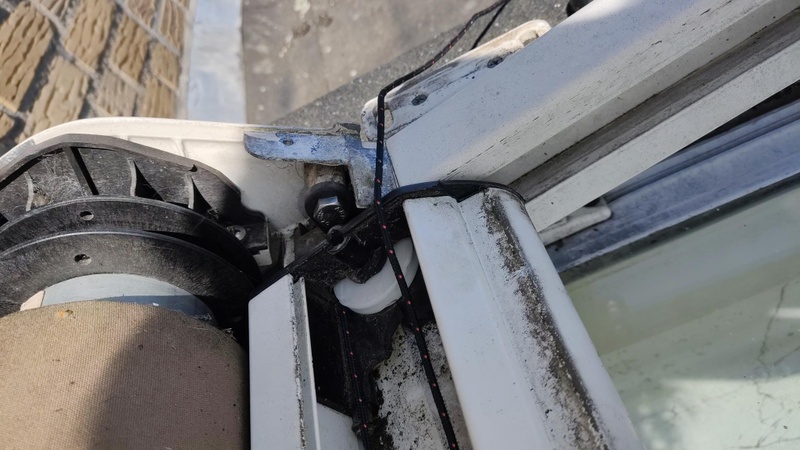

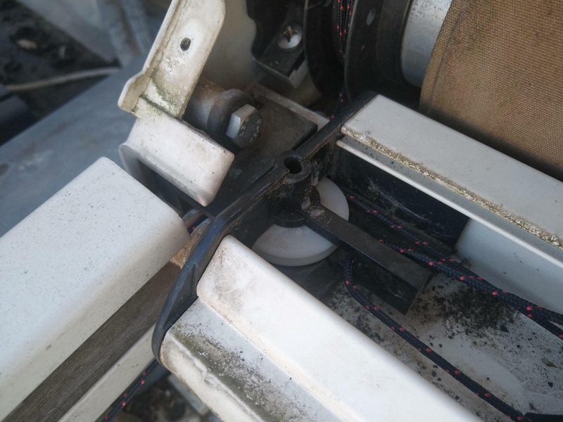

Beste,
Omdat ze in de serre een raam gaan vervangen, vroegen ze mij mijn zonnewering los te maken (en de plaat eronder). Zo gezegd, zo gedaan zou je zeggen.
Echter heb ik geen idee hoe ik de geleiders los moet krijgen van de midden unit. Het hele zooitje verplaatsen aan elkaar lukt ook niet, de stroom kabel gaat de muur in maar geen idee waar die uitkomt(huis recentelijk gekocht).
Het betreft een Harol zonnewering, zie foto's. Heeft een van de handige personen hier een idee?

Heb je de dyneemakoorden aan beide kanten echt geheel los? Deze lopen namelijk heen en weer door de geleiders en geven hier ook spanning op.
Op de foto ligt hij namelijk nog strak op het geleidingswiel.

Ja, die zwarte dyneemakoorden moet je van de spanning afhalen. In het "uitrekprofiel" of "voorlijst" onderaan het doek zitten veren die deze koorden op spanning houden en het scherm helpen met uitgaan.
Afbeeldingslocatie: https://tweakers.net/i/0iidgA8hth04zRNKOXNDK7EwbQY=/x800/filters:strip_icc():strip_exif()/f/image/I5IEFlFPZpf26cPqsZtfruwc.jpg?f=fotoalbum_large
Deze aluminium "spie" moet je naar de buitenkant van het scherm duwen/kloppen. Dan komt het dyneemakoord los en kun je voorzichtig de spanning eraf halen, waarna je de geleiders wel kunt verwijderen.

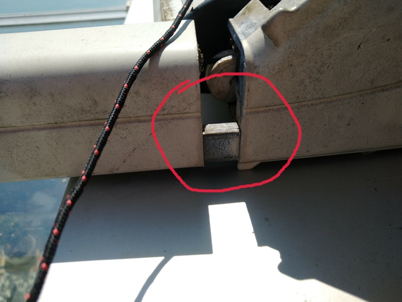

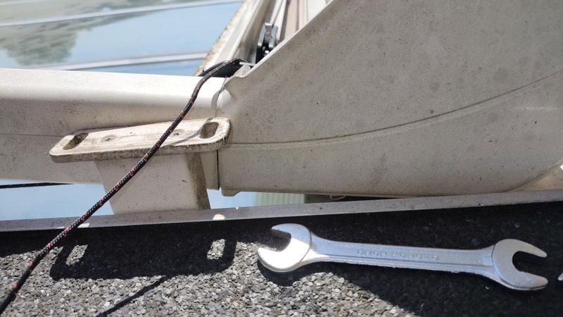

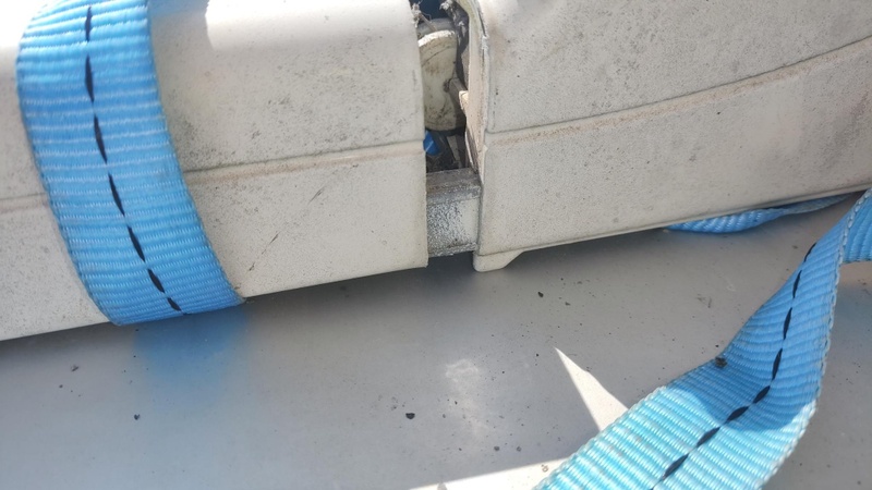

Initieel had ik dit al gedaan omdat ik wel begreep dat ik anders niets los kreeg, het lijkt meer vast te zitten op de behuizing, ik zal de kabel nog losser maken en kijken wat dat doet. Dank.
Ik krijg hem niet verder dan dit aan de ene kant, aan de andere kant komt hij helemaal niet eruit. Dit begint behoorlijk vervelend te worden.
  • 2broodjeshoarma
  • Registratie: April 2022
  • Laatst online: 25-06-2023
Wisey schreef op zondag 4 juni 2023 @ 12:04:
Ik dacht dat ik die wel mee zou trekken.
Nu 1 van de 2 kanten los, de andere kant ziet eruit alsof het ieder moment kan breken(scheur) dus heb hem maar zorgvuldig gekanteld op het dakje ernaast.
Bedankt.
