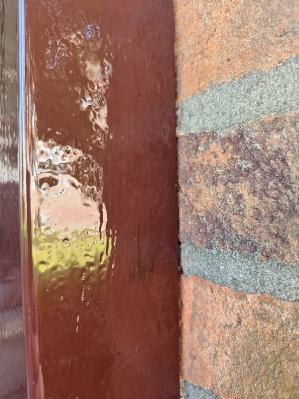

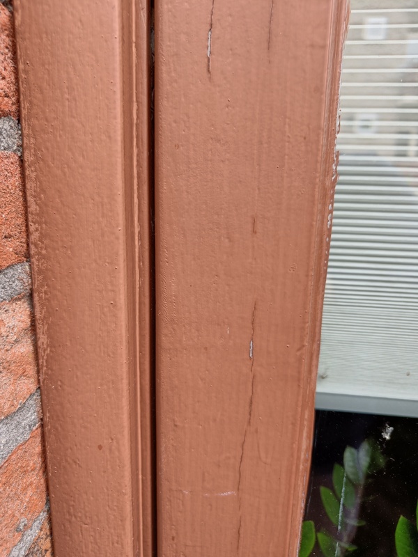

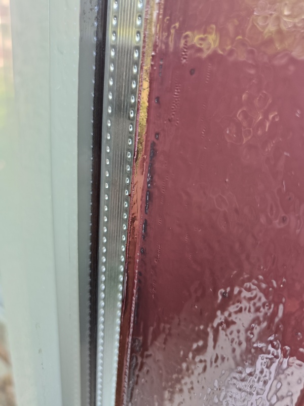

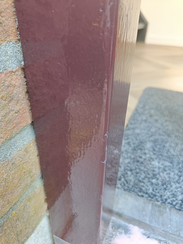

Beste Tweakers gebruikers,
Gister heb ik een begin gemaakt met het buitenschilderwerk van mijn woning. Inmiddels heb ik 2 deurkozijnen en 2 ramen geverfd. Gezien het grote aantal kozijnen en ramen zal ik graag mijn huidige werk op een hoger niveau willen brengen voor dat ik verder ga.
Zodoende de vraag aan de specialist hoe ik een strakker resultaat kan krijgen!
Omstandigheden en gebruikte materialen:
  • Gister bezig geweest, circa 20 graden, voornamelijk in de schaduw;
  • Werkvolgorde: borstellen, ontvetten, schuren (P180), fijn afstoffen, afnemen met een ligtvochtige doek, naad glas/hout afgeplakt, 1x afgelakt;
  • Verf: Sikkens XD High Gloss (op kleur) onverdund;
  • Kwast: Goudhaantje Futura.
Constateringen/vragen:
  1. Ik ben in de veronderstelling dat ik niet overal een juiste dekking heb gekregen. Ik zie namelijk het onderliggende, opgeschuurde oude schilderwerk. Soms in de vorm van vegen, soms in de vorm van kleine ronde putjes;
  2. Op de onderdorpels zie ik veel 'stukjes' terug;
  3. De oude scheuren en beschadigingen zie ik nog duidelijk terug;
  4. Ik vind dat het nieuw afgelakte oppervlak niet mooi strak is. Het golft in mijn optiek.
Zie onderstaande foto's zodat jullie het zelf kunnen bekijken! Alle tips zijn welkom!

Je hebt in ieder geval de juiste kwaliteit verf.
Echter ben ik toch van hoogglans naar zijdeglans gegaan. Als je het super strak kan krijgen is hoogglans mooier mijn inziens, maar je ziet wel elke oneffenheid.
Om het geheel wat gelijkmatiger en strakker te krijgen zou je eventueel gebruik kunnen maken van een smalle lakroller van de juiste kwaliteit. Volgens mij is het vloeken in de kerk bij professionele schilders maar het heeft mij wel geholpen.
Verder is het niet ongebruikelijk om elk deel 2 keer te verfen, beetje afhankelijk van de ondergrond en eerste laag.
Vergeet ook niet de huidige kit te vervangen als dat nodig is. Als je bijvoorbeeld last hebt van vochtige ramen in de winter is het waarschijnlijk tijd om te kitten.

Schilderwerk bijwerken zonder grondverf lijkt mij schier onmogelijk, hoe mooi de oude laag er ook uit ziet.
Gebruik altijd grondverf op de plekken waar je flink hebt moeten krabben en schuren. Gebruik ook grondverf op en rondom de verstekken, hoeken en randen. Gebruik goede grondverf, op kleur of een kleur die dichtbij ligt.
Gebruik geen sneldrogende grondverf. Die is alleen voor snel werk en 'vergeten' plekjes. Zorg dat je geen eilandjes creëert dus smeer de grondverf goed uit. Grondverf hoeft op die plekken niet te dekken, dat hoeft alleen maar op kale plekken.
Schuur ook de grondverf lichtjes op voordat je gaan aflakken.
Een ouderwetse schilder wast nu de kozijnen en ramen voordat hij gaat aflakken. Dat doet hij met een ammonia oplossing of eventueel St. Marc. Daarmee ben je bij het voorlakken mooi alle onzuiverheden kwijt.
Goed laten drogen en aflekken maar! Je zult zien dat de aflak nu veel mooier 'pakt' op die moeilijke plekken die je nu met grondverf voor behandeld hebt.
Wees niet te kritisch direct na het aflakken. Buitenschilderwerk is vaak op zijn mooist na enkele dagen of een regenbui. Goed is goed genoeg, buitenschilderwerk is, zolang je niet in Volendam woont, geen kabinetswerk ;)

Goed opschuren, stofvrij maken en met https://www.action.com/nl...c-vloeibare-verfreiniger/ reinigen
Je kwast goed vullen en de lak goed aanbrengen en 'uitkwasten'

Grote vlakken met een roller, daarmee verdeel je het mooi en daarna na strijken met een kwast. Dan krijg je niet dat sinasappelplekjes die je normaal hebt met een roller.
Weet niet of je rechtstreeks uit de pot werkt, maar als dat het geval is dan beter ook dat niet meer doen (komt toch altijd rotzooi mee) en even een los werkbakje waarbij je de inzet kan vervangen.

De puntjes op de dorpel: het lijkt alsof je vuil/stof/zand in je verf hebt gekregen. De profschilder bij mij goot de verf over in andere pot met een panty als filter. Dat deed hij volgens mij telkens wanneer nodig.
  • Yaksa
Simpel, goed ontvetten en meer schuren, liever 2 x, 1 x met 180 en daarna nog een keer met 240.
Hou in de gaten dat een goede voorbewerking, dus ontvetten, schuren en stofvrij maken, meestal een stuk langer duurt dan het eigenlijke afschilderen zelf.

Tip 1 misschien wel de meest belangrijke. Niet in deze zon gaan schilderen.
zorg voor koele ondergrond. Verf droogt te snel op in deze temperaturen.
Ontvetten en goed schoonmaken. En zorg dat je verf vloeit.

Dat viel mij op in je opsomming, het is denk niet de magische oplossing, het lijkt alsof je nog wat andere probleempjes hebt.
Ik zie in je oude laag een sinaasappelhuid, ik zie op de borstelfoto wat puntjes in de verf op het onderste stuk (de dorpel).
Het lijkt vuil te zijn maar wellicht heb je te voorzichtig geschuurd?
Voor de sinaasappelhuid weet ik eerlijk gezegd geen oplossing, ik brand altijd alles af omdat het A te oud is :+ en B ik niet weet hoe de vorige lagen zijn opgebouwd en behandeld.
Sinaasappelhuid is voornamelijk een esthetisch puntje wat op zich niet zo erg is.
Er lijken ook "kraters" te zitten, plekken waar lucht of vocht van het hout opgesloten zat.
Oorzaak hout te nat omdat er bijvoorbeeld vocht in de oude scheuren is gekropen, meten met een vochtmeter en evt. (lang) laten drogen.
De overige donkere plekken lijken niet goed gepakt te hebben, niet goed geschuurd of ontvet, of na het ontvetten toch nog smerig geworden, of stiekem een beetje onder je oude verfscheuren gekropen, of toch te vochtig hout.
Oude gebroken verf dat had je beter weg kunnen halen.
Je gebruikt naar mijn idee niet te veel verf.
Sikkens is een goede kwaliteit die kun je bij wijze van met een staalborstel op je kozijn smeren daar zal het probleem niet zitten maar ook daar heb ik eens gehad dat ik een verkeerd pot had. Die kans is echter klein.
Verder inderdaad niet in de zon schilderen, soms kun je echter niet anders.
Een goede professionele schilder zal op kaal hout een grondlaag en 2 laklagen aanbrengen met evt. nog een transparante laag.

Als ik zo de geschuurde nog niet geschilderde foto bekijk heb ik ook het idee dat de vorige verflaag er tegenaan gekwatst is. Die structuur krijg je er dan automatisch bij wanneer je er weer overheen gaat. Denk dat je nog veel meer moet schuren om het glad te krijgen.
Die scheurtjes in de huidige verflaag moet je ook nog even aanpakken vrees ik. Even kijken hoe het hout eronder uitziet.
Zelfde probleem zie je ook in de dorpel, daar is de overgang van de verflagen ook wel heel groot, dat blij je straks en zeker met een HG lak heel goed zien.

Heb je losse verf (bij scheuren) weggehaald met een krabber? Grondverf of primer hoef je alleen te gebruiken waar je kale plekken, onderliggend hout ziet.
Ik zie dat je scheuren lelijk blijven, dat lijkt erop dat de losse verf daar niet (goed) weggehaald is.
Niet goed ontvetten is een ander probleem dat je kan zien, dus dat moet beter.
En niet dekkend/strepen kan twee oorzaken hebben, niet goed uitgestreken of te weinig verf aangebracht (of beiden) Zorg dat je kwast goed nat is (van de verf) en probeer de verf goed uit te smeren door er meerdere keren (liefst ook in verschillende richtingen) overheen te gaan.
Op de onderdorpel zie je twee lagen verf, dat lijkt erop dat de bovenste laag niet goed gehecht is aan de laag eronder. Dat komt door niet of slecht schuren.
Als je van de sinasappel huid af wil, dan moet je je kozijnen gladder schuren. Dat is wel een klus en als je het doet, dan zou je het voor het mooie niet bij 1 kozijn moeten laten, maar alles strak maken..

@corporalnl Dit door mij uitgevoerde schilderwerk is voor het overgrote deel in de schaduw geweest. De zon heeft twee uurtjes op mijn voordeur kozijn gestaan. Maar deze is erg goed opgedroogd zonder blaren en met goede dekking.
Ik ben mij er van bewust dat ik niet in de zon moet schilderen. En ook niet 'valk voor de zon aan' moet schilderen.

Wolly schreef op maandag 5 juni 2023 @ 09:53:
Ik lees hier dat mensen ook ontvetten na het schuren, welk vet zou dat dan precies verwijderen aangezien je al ontvet hebt voor het schuren?
Ik ontvet voor en na iedere stap.
Je kunt in principe door het schuren, vet wat je niet goed hebt verwijderd of hebt kunnen verwijderen, weer in de laag daar onder schuren.
Of jij / iemand anders geeft een veeg over het te schilderen oppervlak, je stofdoek was niet goed schoon, noem het maar op.
Goed schilderwerk is daarom ook zo duur.
Dat beetje poetsen betaald zich vaak in geld of uren wel terug :)

Scheuren/krassen/oneffenheden werk je helaas niet weg met een laagje verf. Alle ellende van vorige schilderbeurten zie je er nu dus gewoon weer doorheen.
Schuur je met de hand of met een machine? Ik kon dit in je post niet terug vinden maar doe je zelf een plezier en koop een goede schuurmachine (bv Festool DTS of RTS) met stofafzuiging. Ik denk dat je eerst met een wat grovere korrel (zeg 120) tekeer moet gaan om alles vlakker te krijgen en daarna nog met meerdere fijnere korrels om krassen weg te werken. Want, nogmaals, krassen blijf je gewoon zien na een nieuwe verflaag ook al zou je misschien verwachten dat die "opgevuld" worden ofzoiets.
Ga nu nog niet schuren bij de kozijnen die je gisteren geschilderd hebt. De verf zal nog niet uitgehard zijn en als je dan gaat schuren dan wordt het een teringzooi. Gewoon bij een volgend kozijn beginnen en dan op het einde pas deze kozijnen weer opnieuw doen ;p
De verf lijkt mij om eerlijk te zijn niet het probleem. Wordt ook door professionele schilders gebruikt.

@aljd3k , ik heb alles met de hand geschuurd. Korrel 180. Ik heb nog wel een fijne multitool van Makita op accu.

BoSmit schreef op maandag 5 juni 2023 @ 18:19:
Bedoel je met multitool zo’n oscillerend apparaat waar je o.a. ook zaagjes op kunt zetten? Daar wil je absoluut niet je hele huis mee schuren. In het bijzonder niet omdat je er (doorgaans) geen stofzuiger op kunt aansluiten. Schuren zonder stofafzuiging is niet fijn en ook niet effectief. Je schuurpapier loopt heel snel vol en door het stof lijkt het alsof je veel meer hebt zitten schuren dan je in werkelijkheid hebt gedaan.
Machinaal schuren doe je overigens voornamelijk voordat je begint met (af)lakken. Tussen laklagen in is zo’n scotch bright schuurpad voldoende. Je wilt namelijk niet je net aangebrachte laklaag kapot schuren.

Denk idd:
- Niet goed genoeg ontvet
- Wellicht niet genoeg opgeschuurd of plekken overgeslagen - misschien eerst wat grover papier nemen (120 of zelfs 80, da's wat aan de lompe kant maar eerlijk gezegd heb ik anders voor mezelf zoiets van "duurt lang" :z ), daarna met 180 of 240 fijner opschuren?
- plekken waar de onderlaag al erg dik of onregelmatig geschilderd was, zul je kaal moeten krabben en op die plekken moet zeker eerst grondverf, en eigenlijk moet je het ook goed glad zien te schuren met de verf eromheen (of deze ook verwijderen als het lomp dik is) anders blijf je de aansluitingen zien.
Het goede nieuws is dat je kozijn in uitstekende staat lijkt, dus op zijn ergst moet je eens wat onsubtieler te werk gaan met het verwijderen van de oude lagen, en dan nog een poging wagen met grondverf. Misschien een verfbrander erbij pakken (kost bijna niks, elektrisch). Pas op voor het glas dan, dat kan niet tegen plotselinge lokale hitte, dus opzij richten. En zo'n schildersdriehoek. Dan vooral opletten dat je het hout zelf niet beschadigt, maar de oude verflagen eens goed eraf, of op zijn minst veel onsubtieler opschuren.
En niet te dik smeren, wel zorgen dat je alles raakt en goed uitstrijken, maar eerder 2 keer schilderen dan proberen alles in 1x dekkend te krijgen. Met grondlaag erbij is dat dan dus 3x. Tussendoor heel licht opschuren met 240 zodat de volgende laag goed hecht. Maar de voorbereiding is 2/3 van het werk. Het schilderen zelf is dan eigenlijk het leukste, dan zie je het resultaat.
Voor donkere kleur verf de grijze grondverf nemen als ondergrond. Aan je gebruikte materialen ligt het in elk geval niet!

Eigenlijk alle tips zijn al gegeven. Echt goed ontvetten is belangrijk. In je foto's zie je dat de verf niet hecht en daardoor gaatjes trekt in je verf. St. Marc is idd prima, maar wel naspoelen.
De ondergrond verder voorbehandelen is flink werk. Een sinaasappelhuid in schilderwerk schuur je niet zomaar weg, maar dat is wel randvoorwaardelijk voor een strak eindresultaat. Dus flink schuren en daarna desnoods met lakplamuur straktrekken. Ook helpt het om in meerdere grofheden te schuren. Ik eindig vaak met 180 voor ik ga gronden of 1e keer lakken. In elk geval niet grover, want dat blijf je zien.
Vergeet in dit stadium niet om de randen langs het glas schoon te krabben, zodat je nieuw, strak en schoon kunt schilderen langs het glas.
Ook is het goed om de kitranden na te lopen. Vaak bladert verf hier een beetje op en bij de liggende delen is het een goed idee om na te denken over een verse kitrand. Ik zie vaak bij de liggende delen een soort kuiltje ontstaan, waardoor water in de kitnaad blijft staan. Liever kit ik in het verlengde van de glaslat, zodat de kit zeg maar in dezelfde hellingshoek omhoog loopt. Dan nog met een kleine ronding tegen het glas aan en je hebt een mooie, volle kitrand waar het water vanaf loopt. Gewoon met zo'n rubber kit hulpstukje van rubber. Vooraf het glas en hout ook nog even aftapen en je werkt blijft helemaal schoon.
Na het gronden of 1e keer lakken niet bang zijn om nog flink wat herstelwerk te doen. Wat je nu nog ziet aan oneffenheden, dat werk je later niet meer weg. Meer lagen doet alleen wat met de dekking.
Daarnaast liever meerdere dunne lagen opzetten dan een of twee dikke. Een viltrollertje helpt hierbij. (Geen foamroller). En tussendoor nat schuren, met een nat schuublokje of met schuurpads. Alleen matteren voor de hechting. Het grondige schuurwerk heb je immers vooraf al gedaan.
En als laatst. Zorg dat het niet teveel waait. Het liefst lak je op een windstille dag. Is dat niet mogelijk, wees dan niet bang om op wat voor manier dan ook iets af te dekken. Zeiltje ervoor spannen, of op een houten frame er tegenaan zetten maakt echt verschil in troep wat dus niet meer aan komt waaien. Ja, dit lijkt wat overdreven, maar op de begane grond en vooral de voordeur krijg ik zo een spiegelglad resultaat. En als ik dat dan vergelijk met de schilders die in 2 dagen de hele woning van de buren hebben gedaan.... Dan kan ik als pietlut echt genieten van mijn superstrakke schilderwerk.

Ik kan het op de foto's niet helemaal goed zien. Maar als er ook plekjes bij zijn waar het lijkt alsof de verf weggetrokken is. Kan het zijn dat er siliconenkit gebruikt is.
Zelf had ik een kozijn waar de vorige eigenaar blijkbaar siliconen kit had gebruikt als je daar met de kwast overheen gaat en daarna weer in de pot krijg je daarna steeds stippen waar de verf wegtrekt door de siliconen.
Ik heb het gelukkig weer netjes kunnen krijgen door opnieuw te schilderen en anti siliconen door de verf te mengen.

Lijkt er op alsof je de verf veel te dik hebt aangebracht. Allereerst ontvetten., dat doe je met echt ammoniak en niet met ammoniakvervanger want dat laat resten achter. Daarna goed schuren. Eerst grof, daarna fijn. Daar waar de ondergrond zichtbaar is werk je bij met een dun laagje grondverf. Grondverf schuur je na het drogen weer licht op en uiteraard vlak voor het schilderen nog een keer schoonmaken. Toplaag breng je het liefst dun aan. Beter 3 dunne lagen dan 1 veel te dikke laaf waar je dan huidvorming op krijgt zoals nu het geval is. Verder raad ik je aan zijdeglans te gebruiken en dus zeker geen hoogglans te gebruiken. Als onervaren schilder ga je dat gewoon nooit mooi krijgen. Daarbij komt ook dat hoogglans damp dicht is. Ofwel, als er vocht in je kozijnen zit komt dat er niet meer uit met houtrot tot gevolg. Dat risico loop je vooral als je al scheurtjes hebt in de oude laag. Bij zijdeglans kan het vocht er wel uit en is dat risico dus kleiner.
