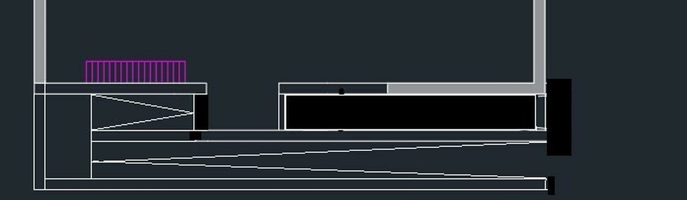

Ik ben bezig met het ontwerpen van een nieuwbouw.
Graag wou ik langs buiten naar mijn kelder kunnen. Dit wou ik niet met een trap doen maar met een schuine helling van 150cm breed. Dit is iets makkelijker voor fietsen, grasmaaiers en andere hobby's in de kelder (klussen, machines, ...).
Ben alleen bang dat de helling te steil gaat zijn om 'comfortabel' naar onder en boven te wandelen.
Vind het erg moeilijk om in te schatten. Is er iemand die hier een gedacht over heeft of ervaring mee heeft?
Moet in totaal een 3m40 zakken over een afstand van 9m40.
Volgens mij is dat een helling van 17 graden oftewel 29%
Doorsnede;
Afbeeldingslocatie: https://tweakers.net/i/QqwGisvjd_5_sV8B-pVUqzbQDlA=/800x/filters:strip_exif()/f/image/ruRjO5jXCbJGWv0A4NiqI1xw.png?f=fotoalbum_large Bovenaanzicht: Afbeeldingslocatie: https://tweakers.net/i/aGxzyeGepV043vchiP16ZgQ2oxQ=/full-fit-in/4000x4000/filters:no_upscale():fill(white):strip_exif()/f/image/tlVnywkwslgHudpRfoVevNPt.png?f=user_large

Breezz schreef op zaterdag 3 juni 2023 @ 18:22:
Volgens mij klopt die berekening niet.
Als je 1 meter zakt(of stijgt) op 100m, heb je een helling van 1%. Verrekenen we die 3,4m over 100m, krijg je 3,4×100/9.4 = 36%. Is net geen 20°
En eigenlijk zie je dat al op het zicht. Maak van die 9,4 10, dan zou je op 34% zitten.
Is er een mogelijkheid om de hellingbaan te verlengen, door bijvoorbeeld enkele bochten?

@Breezz Ik heb het plan even aangepast. De afmetingen heb ik niet, dus heb ik moeten schatten.
Als de rechter helling 9,4m was, dan denk ik dat de grote helling iets van een 15m moet zijn. Als we daar al 3 meter op kunnen zakken, zitten op een hellingshoek van 11° of 20%. Dan hebben we nog die 40 centimeter te zakken op die korte helling. Gootje op einde van elke helling. Plantenbak op de plaats waar nu de helling stond ingetekend.

Ik merk dat het best verwarrend is om met zowel graden als procenten te tellen. Er zat inderdaad ook een rekenfout in de conversie van % naar graden.
Ik stel voor om enkel nog met % te rekenen, blijkt ook de meest gebruikte eenheid in wegenbouw etc.
Hieronder even de schets aangepast. Totale hoogte was ook een beetje fout is 309cm.
Ik heb 2 hellingen getekend. De helling van 988cm lang (horizontaal) is de afstand van begin tot waar er betonwelfsels liggen. Het is dus een soort tunneltje. Waarom liggen daar betonwelfsels? Omdat mijn voordeur zich daarboven bevindt, ik kan die afstand dus niet vergroten.
Voor de duidelijkheid; de helling loopt evenwijdig de voorgevel (lange gevel), tegen het huis aan.
Ik kan de helling echter ook 1113cm lang maken. Dan eindigt mijn helling voorbij de betonwelfsels. Ik heb het nu zo ingetekend dat ik daar nog steeds een vrije verticale hoogte van 225cm heb. De kelder zelf heeft een vrije hoogte van 260cm.
Met de lange helling zit ik ongeveer met 28%, met de korte helling 31%.
Ik kan mijn helling niet eerder starten of langer maken, is helaas onmogelijk.
Het enige dat ik nog kan doen is mijn 113cm nog wat verlengen door af te knabbelen van de vrije hoogte tussen helling en onderkant betonwelfsels.
Als ik hierboven zie dat er voor auto's max/ 24% is toegestaan. Vind ik 28% ergens nog wel meevallen om te voet of met een fiets te doen. Maar het zal stijl zijn inderdaad.
Er moet inderdaad een afvoer voorzien worden met een pomp. Dat is een nadeel, maar dat heb je met een trap ook. Dat heb ik er wel voor over, in ruil krijg ik een veel bruikbaardere kelder (die is 150m² groot).

Ik raad aan om van een deel van de helling een gewone trap te maken.
En dan die grasmaaier de trap op duwen?
  • JukeboxBill
  • Laatst online: 13:48
Mathijs Kok schreef op zondag 4 juni 2023 @ 19:08:
Nee, een hellingbaan en een trap naast elkaar, zoals al eerder is aangegeven in dit topic.
  • m2011
  • Laatst online: 20-10 22:13
17 graden is 30.57%. Zie bijvoorbeeld https://www.calcunation.c...or/degrees-to-percent.php
Ik zou zeggen voel het eens aan bij de loopband op de sportschool (als hij zo steil gaat) of maak een constructie met een plank.
Er zijn openbare staten die steiler zijn, bijvoorbeeld Wikipedia: Baldwin Street
  • Breezz
  • Laatst online: 21-10 20:05
Een echte lift lijkt me niet realistisch. Je kan vrij eenvoudig heftafels inwerken en als goederenlift gebruiken, maar is me iets te complex (veiligheid, sturing, onderhoud, ...) om uit te voeren, en daarmee onrealistisch.
Deels trap en deels helling lijkt dan inderdaad nog de beste oplossing.
Eens kijken hoe we dat stuk trap kunnen bekisten.
  • Exirion
  • Laatst online: 10:25
Exirion
Gadgetfetisjist
Dit is een huis in Eindhoven waar ik vaak ben langsgereden:
Afbeeldingslocatie: https://tweakers.net/fotoalbum/image/ZABjZg5lPbqhQjDXbY09Y6ov.jpg
Daar stonden destijds altijd 2 identieke auto’s naast elkaar, opvallend vooroverhellend geparkeerd. Zou mij te steil zijn.
  • Cheesy
28% is echt rete-steil. Ook voor een helling die incidenteel gebruikt wordt.
Ik weet niet wat voor grasmaaier je hebt, maar bij de knikken zal die ook vastlopen. Dan heb je overgangshellingen nodig.
Tenslotte, ga je de helling storten van beton? Boven de 20% wordt een hele uitdaging.
Ik zou kiezen voor een plateaulift of een trap met fietsgoot.
(De pijl / arcering in je schetsen staat trouwens verkeerdom, de punt hoort naar het hoogste punt te wijzen)
[ Voor 16% gewijzigd door Cheesy op 05-06-2023 08:55 ]

Breezz schreef op zondag 4 juni 2023 @ 17:23:
Snap ik maar is helaas niet mogelijk. Aan de straatkant geen plaats voor een inrit haaks op de straat
En gewoon heel simpel de baan naar beneden net iets breder maken, daar genoeg ruimte maken om de kelder in te draaien, en dan aan de andere kant een trapje terug omhoog om in je tuin te komen?
Lijkt me toch zeker wel de moeite waard om iets te bedenken waarmee je die kelder meteen als garage kunt gebruiken ipv nu al meteen uitsluiten omdat het niet aan de voorkant kan

Exirion schreef op maandag 5 juni 2023 @ 09:09:
Moet er wel bij gezegd worden dat je beter met hoeken dan met percentages kunt werken. Dat percentage is feitelijk een andere notatie van de tangens van de hoek. De hoek zelf is intuitief geschikter om mee te werken.
Vind ik dan weer niet. Ik kan me perfect iets voorstellen bij een helling van 33%. Dat is stevig, maar bij een hoek van 18°?

@Breezz
Als je dagelijks met je fiets en spullen omhoog zou moeten is het wellicht te stijl. Maar als het een alternatieve ontsluiting is moet het prima kunnen lijkt mij. Zeker als het alternatief slechter is (bijv. een trap).
Eventueel zou je een platform kunnen maken wat je met een lier omhoog kan trekken.

Maar hij gaat niet omhoog fietsen, hij duwt zijn fiets omhoog. Een trap zit zo op het dubbele hellingspercentage van wat TS wil, en dan moet die fiets nog steeds omhoog geduwd worden. Oké, je kan op een trap wat makkelijker kracht zetten mogelijk, maar ik betwijfel ten zeerste of dat als je moeilijk te been bent terwijl er ijzel op ligt echt een leukere optie gaat zijn. Naarbeneden zijn die ook nog eens irritanter.
Om het nog niet te hebben over hoe een grasmaaier over een trap naarboven geduwd moet worden.

De kelder is uiteraard ook langs binnen bereikbaar.
Bij ijzel en sneeuw ga ik waarschijnlijk toch niet fietsen. Maakt me niet uit dat ik die enkele weken per jaar de helling niet kan gebruiken (beton verwarmen lijkt me nogal extreem eerlijk gezegd).
Denk wel dat ik er uit ben. Heb niet veel andere keus.
Enige vraag is of ik er ook een stuk trap in laat storten of niet. Die keuze maak ik best op voorhand, zodanig trap en helling tesamen gestort kunnen worden en mooi 'in 1 vlak liggen'. Achteraf kan dit niet meer echt.
Zware spullen die éénmalig naar onder of boven moeten (werktafel, tafelzaagje, ...) kunnen inderdaad met behulp van een lier of winch wel naar boven.beneden.

  • Cheesy
Breezz schreef op maandag 5 juni 2023 @ 12:03:
Ik zou dan vooral voor de trap kiezen gezien dat prima beloopbaar is. Je zou een losse (stalen) fietsgoot kunnen plaatsen, die eventueel nog te verleggen is voor een grasmaaier etc.
  • Señor Sjon
  • Laatst online: 09:44
Formeel is het dit: https://rijksoverheid.bou...2/afd2-6/par2-6-1/art2-43
Een hellingbaan als bedoeld in de artikelen 2.27 en 6.49, heeft een breedte van ten minste 1,1 m, een hoogte van niet meer dan 1 m en een helling van ten hoogste:
a. 1 : 12 indien het hoogteverschil niet groter is dan 0,25 m;
b. 1 : 16 indien het hoogteverschil groter is dan 0,25 m, maar niet groter dan 0,5 m, en
c. 1 : 20 indien het hoogteverschil groter is dan 0,5 m.

Nog een andere inkijk. Kan je de helling om de hoek van 't huis laten beginnen. Dan heb je één bocht van 90 graden in de helling, maar met de breedte van 1m50 moet dat toch wel voldoende zijn m.u.v. de lompe urban arrow bakfietsen.
Heb je al gauw 2x zoveel lengte dus 50% flauwere helling.

Ik denk als je een trap erbij maakt dat het zo'n rot trap wordt die niet stijl genoeg is als trap, al misschien gaat het goed door gewoon lange tredes te maken van normale hoogte, ik zou niet veel tredes maken van 7cm ofzo.
  • Cheesy
Sissors schreef op maandag 5 juni 2023 @ 12:56:
Inderdaad, rekening houden met de trapformule (https://www.ergonomiesite.be/trappen/)

Heb je al nagedacht hoe je het met de zijkanten van de helling gaat doen? Deze diepte en deze lengte geven een enorme inwaartse druk op de muren aan de zijkanten van de helling. Hier kom je niet weg met een gemetselde muur of een rechtopstaand stukje beton. 1 kant zal het huis zijn dus dat zit wel goed, de andere kant zal de tuin zijn en daar zal echt een goede constructie moeten komen die de druk aankan.

Ik zat even rond te kijken op het net, en gezien de te verwachten kosten van een helling (en de hoeveelheid werk), heb je al gedacht aan iets als dit:
https://www.rmsliften.nl/goederenliften/tweedehands/. (o.k. deze is natuurlijk te klein, maar even om een idee te geven dat er voor redelijke prijzen best wel leuke dingen te koop zijn.)
De kelder wordt volledig gestort. Dus ook de 'kuip' waarin deze helling en/of trap zich bevindt, is volledig gemaakt uit gestorte beton (incl. vloerplaat).
Blijf erbij dat een lift niet realistisch is (staat buiten niet te vergeten).
Echter kan ik me wel een oplossing inbeelden waarbij een horizontaalplateau op wieltjes of op rails naar boven/onder kan worden getrokken met een staalkabel en een soort winch.
Er zit natuurlijk een forse meerprijs aan een door een aannemer gestorte kuip welke ook de druk gedurende decennia goed weerstaat.
Zelf zou ik zeker kijken naar of er een aanbouw mogelijk is en daar dan de lift in verwerken.
Maar goed, ik ken het budget en de exacte situatie natuurlijk niet. En een goede helling is bijna onderhoudsvrij, de lift is dat zeer zeker niet.
