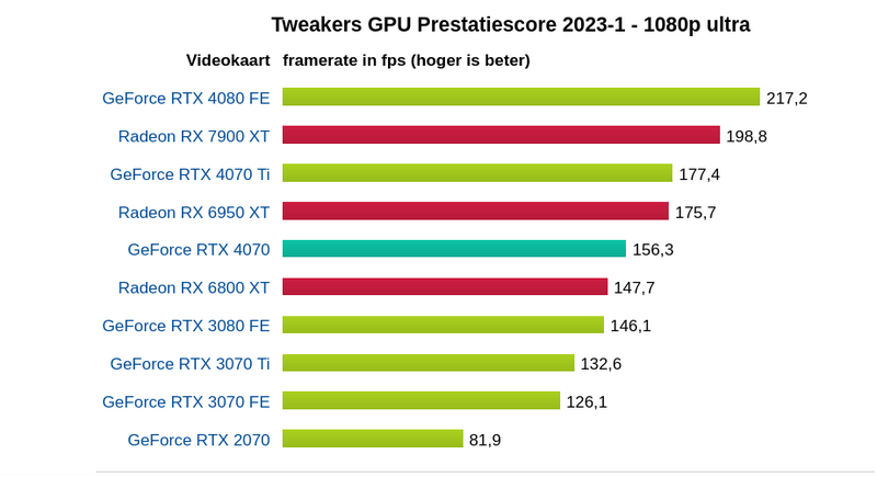

Je zou een PC op eigen specificatie bij bijvoorbeeld Azerty of SiComputers inelkaar kunnen laten zetten, dan kun je een betere videokaart krijgen die bij je wens in de buurt komt, en ook op 1440p heel behoorlijk presteert.
1ProcessorsAMD Ryzen 5 7600 Boxed€ 227,86€ 227,86
1MoederbordenASRock A620M Pro RS WiFi€ 139,90€ 139,90
1VideokaartenMSI GeForce RTX 4070 VENTUS 3X 12G OC€ 669,-€ 669,-
1BehuizingenDeepCool Matrexx 30€ 34,29€ 34,29
1ProcessorkoelingDeepCool AK400€ 34,90€ 34,90
1Geheugen internKingston Fury Beast KF560C36BBEK2-32€ 125,90€ 125,90
1VoedingenNZXT C650 Gold v2€ 79,90€ 79,90
1Solid state drivesWD Blue SN570 1TB€ 44,90€ 44,90
Totaal€ 1.356,65
Windows regel je dan via Goedkope Windows 10 keys vanaf 5 euro: hoe kan dat & mag dat? - dat werkt ook voor Windows 11
Afbeeldingslocatie: https://tweakers.net/i/uyB_Xb3LD5B3xIkr7yvy_dv5xFc=/800x/filters:strip_exif()/f/image/sppEECWgiLkogs98vycwGUVj.png?f=fotoalbum_large

  • hcollector
  • Registratie: Juni 2023
  • Laatst online: 28-05 19:08
Woezik schreef op zaterdag 3 juni 2023 @ 21:24:
De Lenovo heeft een 11e generatie cpu met LGA1200 socket van twee generaties terug. Ik zou een nieuwer platform zoeken. Wellicht zoiets:
Medion P10: https://www.mediamarkt.nl...0-md35264-i7-1715836.html
Medion X20 (300,- vakantiekorting): https://www.medion.com/nl...r=Konfigurator_BBX31Glass
P10: Dit is een InWin 301 behuizing met een goed MSI Mortar mATX moederbord.
X20: InWin301 met CoolerMaster 120mm AIO-radiator (volgens 3D render).
Beide met nieuwer Intel i7 12700F cpu op het huidige LGA1700 moederbord platform en verder ook een RTX3070, 16Gb, 1Tb nvme SSD en Windows11.
Omdat Medion zelf geen fabrikant is maar standaard onderdelen gebruikt kun je wel makkelijk onderdelen vervangen of upgraden. Welke merken en typen onderdelen exact worden gebruikt blijft bij een voorgeconfigureerde PC vaak onduidelijk
Een 12700F(20 threads) is aanzienlijk sneller dan een 11900(16threads).
PS: op de Medion website is 32Gb ook mogelijk.
Is dat veilig, Medion? Ik hoor vaak gemengde reacties over Medion, zoals dat de power supply het snel begeeft, maar de 300 euro korting op die X20 is wel interessant.
  • hcollector
martyw schreef op zaterdag 3 juni 2023 @ 21:45:
Totaal€ 1.356,65
Dat is een mooi prijspakketje maar ik probeer deze samen te stellen op Azerty maar die lijkt niet alle onderdelen te verkopen, als ik dan SiComputers probeer lijkt die dan weer andere onderdelen te ontbreken. Ik kan niet uit twee verschillende winkels bestellen want dan heb ik de assemblage er niet bij en wordt het mij een beetje te omslachtig als ik dan nog een derde moet gaan zoeken om het geheel in mekaar te steken. Heb je een goede configuratie die volledig bij dezelfe website in voorraad is?
Edit: voor de duidelijkheid kan ik het moederbord niet vinden op azerty. Heb je misschien een ander voorstel voor iets gelijkaardigs? Zelf heb ik geen enkel idee hoe dat zit met compatibiliteit en zo. De videokaart staat ook een heel pak duurder op Azerty. Als ik het dan probeer samen te stellen op SiComputers hebben die de behuizing en de koeling niet
[ Voor 4% gewijzigd door hcollector op 03-06-2023 23:32 ]
